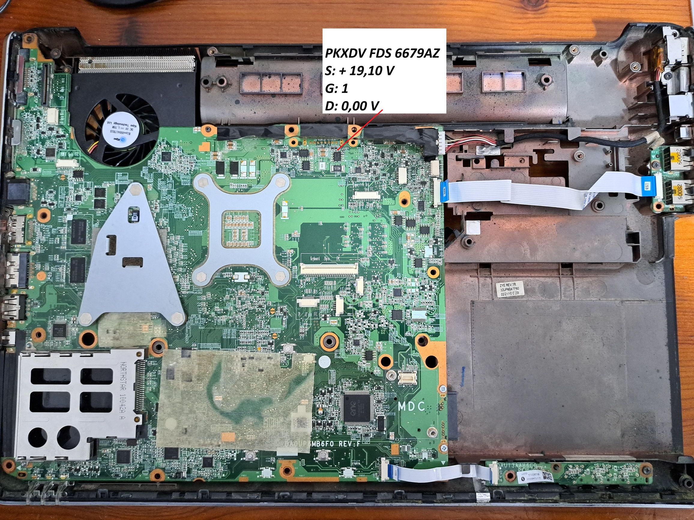

Ho smontato il dissipatore, ho rimosso la vecchia pasta termica con alcol isopropilico, ho applicato la nuova pasta termica Arctic MX-6, ho rimontato il PC ma questa volta non si è acceso.
Il piccolo led vicino all'ingresso del connettore di alimentazione si accendeva e rimaneva acceso.
Ho quindi deciso di effettuare delle misure di tensione con il multimetro.
All'uscita dell'alimentatore ho 19V.
Poi c'è un mosfet 6679AZ che sembra essere il primo subito dopo l'alimentatore, questo aveva 19V circa sia sui 3 pin source che sui 4 del drain.
Sul connettore del pulsante di accensione c'è almeno un pin con 3 volt.
Accidentalmente credo di aver cortocircuitato con il puntale del multimetro un mosfet, collegando source a gate.
Di conseguenza ora, quando connetto l'alimentatore al PC, il led si accende per un secondo poi rimane spento.
Sul mosfet citato sopra (6679AZ) ho ancora 19V in ingresso ma 0 in uscita.
Sto cercando di valutare i prossimi passi.
Sarei soddisfatto di rivederlo acceso per come era, posso convivere con il problema della temperatura.
A breve posterò foto relative alla scheda e alle misure fatte.

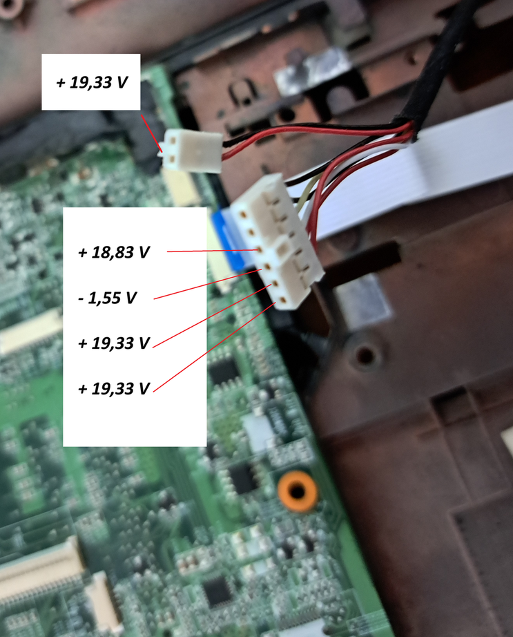

Messaggioda Foto Utenteluigi2687 » 17 dic 2025, 23:23
Allego misure di tensione sul Power Jack e sul primo mosfet.

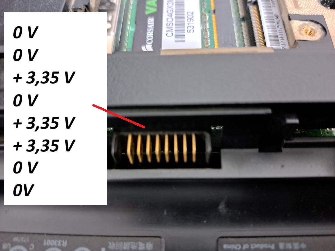

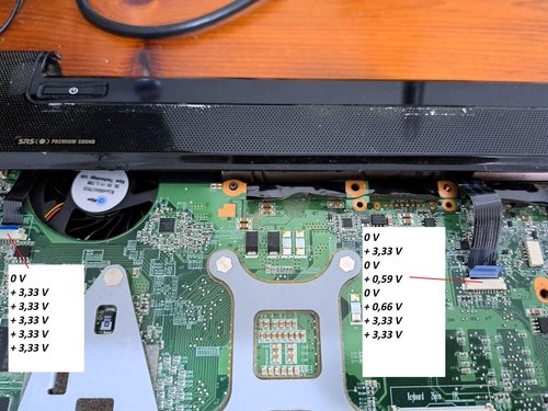

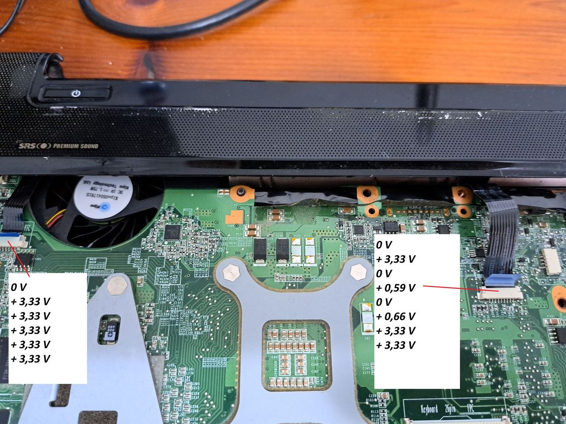

Messaggioda Foto Utenteluigi2687 » 17 dic 2025, 23:58
Allego misure di tensione sui connettori della scheda del pulsante di accensione e sui pins di ricarica della batteria.

Messaggioda Foto Utentealev » 18 dic 2025, 11:17
Mi permetto una osservazione sulle ultime 2 foto, le indicazioni delle tensioni misurate con il multimetro non sono associate agli specifici pin dei connettori e questo potrebbe causare incomprensione

Messaggioda Foto Utenteluigi2687 » 18 dic 2025, 17:44
Grazie per l'osservazione, le misure che ho riportato (dall'alto verso il basso) si intendono associate ai pins da sinistra a destra.
Produrrò foto più chiare.
Ho trovato alcuni condesatori in corto nella zona del primo mosfet.
Non ho la certezza che questi siano un problema, da quel che ho capito nella progettazione dei circuiti si possono inserire dei condensatori verso massa con la finalità di filtrare i disturbi.
Ho ordinato un dissaldatore SMD, come prossimo step conto di rimuovere sequenzialmente i condensatori che presentano continuità verso massa e sperare che il corto scompaia di conseguenza.
