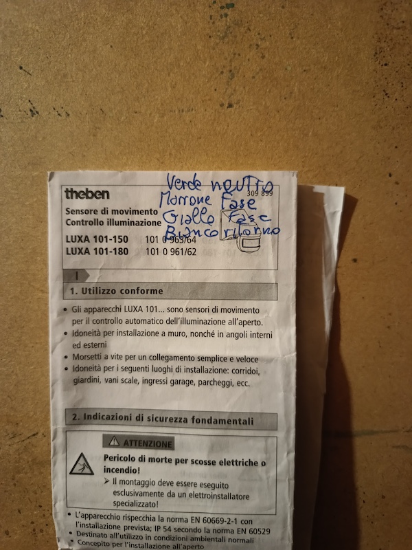

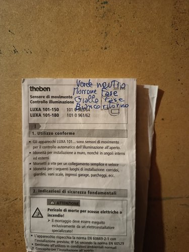

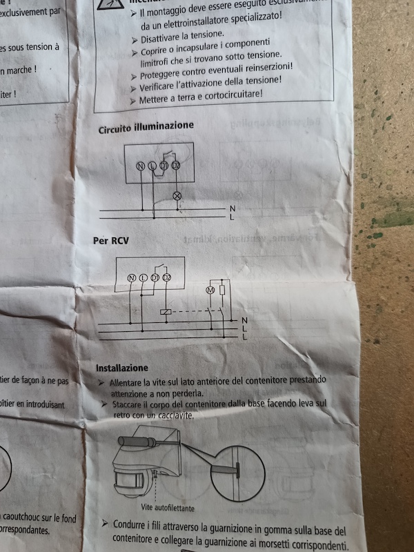

Dati : allego 2 foto delle istruzioni di montaggio del sensore originale, marca theben. una foto ha lo schema prescritto per il montaggio, l'altra ha degli appunti dell'elettricista con il significato dei colori dei 4 fili utilizzati per il collegamento del sensore originale all'impianto. questi 4 fili ( con 4 colori diversi ) escono sotto forma di cavetto quadripolare da un foro nel muro e , ovviamente , sono il collegamento fra la centralina e il sensore .

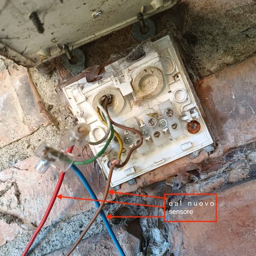

Il nuovo sensore , che ho provato in casa e funziona perfettamente , ha 3 fili e non 4 : fase, neutro e il segnale, ossia un filo rosso che ha dentro la fase 220 v solo se il sensore ha rilevato presenza. Il vecchio sensore invece ( come si puo' vedere dallo schema della theben e dagli appunti dell elettricista ) ha quattro fili.
Io ho provato qualche collegamento e ho desistito. Mi suona sempre la sirena ignorando il r.comando. Ma comincio ad avere un dubbio... saro' sempre io che sbaglio oppure è possibile che l'apparecchio ricetrasmittente nella centralina non funzioni bene e , nonostante il debole rumore di un relè che scatta, in realtà non gestisce piu la sirena che quindi è sempre abilitata a suonare?
io ho provato ad aprire la centralina ma c'è all'interno un bel casino quindi per me sarebbe molto meglio lavorare all'esterno ossia sui collegamenti fra il. muro ed il sensore . Vorrei poter avere la certezza che i miei collegamenti siano esatti, prima di accusare la centralina e chiamare un tecnico.

Lo schema RCV è il nuovo sensore? Il sensore lo usi solo per allarme, oppure anche illuminazione? In base ai colori del tuo elettricista forse si può far qualcosa.
Se esiste il ponte tra L e F lo devi togliere. collegalo così, fai sapere.

I fili dalla centralina antifurto sono Verde - Marrò - giallo - bianco. Sicuramente lasciando il ponte hai mandato la fase in centralina, io non ho letto tutto la tua relazione. Forse bisognerà realizare lo chema dove c'è il relè ausiliario, come dice gabrisav.

dunque...le due foto che ho mandato , come dicevo , sono estratte dalle istruzioni del sensore originale, messo dall'elettricista. Poi non so se lui abbia seguito lo schema RCV o l'altro riportato dalle istruzioni. Fra l'altro non so cosa significa nel vostro gergo tecnico "RCV".
Il ponticello che c'è nelle istruzioni non c'è sul posto ed il sensore è utilizzato solo per la sirena, la lampada ha un circuito indipendente dal sensore : è sotto altro pulsante del radiocomando
Però non capisco come collegare 3 fili che arrivano dal sensore nuovo con i 4 punti che mi hai messo nel disegno... il 4° non ce l'ho nel nuovo sensore : è la basetta del sensore vecchio che è rimasta sul muro e ha il cablaggio per 4 fili . In allegato vedi la base del sensore vecchio, montata sul muro, e i fili del nuovo nell'ultimo mio tentativo di collegamento ( sempre con il solito problema che il telecomando viene ignorato). Nota bene : come si vede zoommando la foto, la basetta è stata montata capovolta , infatti le lettere stampate sono a testa in giu.

Bene, bene non ti sei spiegato bene. Nella foto di reperto, vi è il filo giallo verde collegato col marrò, toglilo aggiungi il filo g/v e lo colleghi al sensore come schema.Il ponticello che c'è nelle istruzioni non c'è sul posto ed il sensore è utilizzato solo per la sirena, la lampada ha un circuito indipendente dal sensore : è sotto altro pulsante del radiocomando

chiedo scusa ma nell'ultima foto che ho postato non c'è alcun filo giallo/verde : ce n'è uno verde e uno giallo . I collegamenti con i fili del nuovo sensore li avevo fatti in quel momento come ultima prova, un tentativo che pero' non mi è servito
