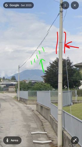

Buongiorno,
La foto in allegato è di un palo del telefono, evidenziato in rosso. Il materiale al tocco è plastico: è la sola copertura? Internamente è in cemento o legno?
Altra curiosità: dal cavo cadono verso il basso tanti "sfilacci": è isolamento danneggiato, oppure fascette rotte?

Il palo in foto è un palo in vetroresina.
La vetroresina è di spessore abbastanza ridotto (meno di 10mm)
e l'interno è cavo.
Gli sfilacci che hai evidenziato sul cavo sono dovuti al sistema di fascettamento per vincolare il cavo telefonico ( coppie twistate di potenzialità 30 50 100 200 coppie) alla fune portante in acciaio.
È un nastro in materiale plastico che permette la chiusura delle fascette ogni circa 30 cm tramite un carrello che scorre sul cavo.
Purtroppo con gli agenti atmosferici il nastro si degrada e vola in ogni dove.
Naturalmente vado ad intuito in base alla descrizione perché nella foto si vede abbastanza poco.
