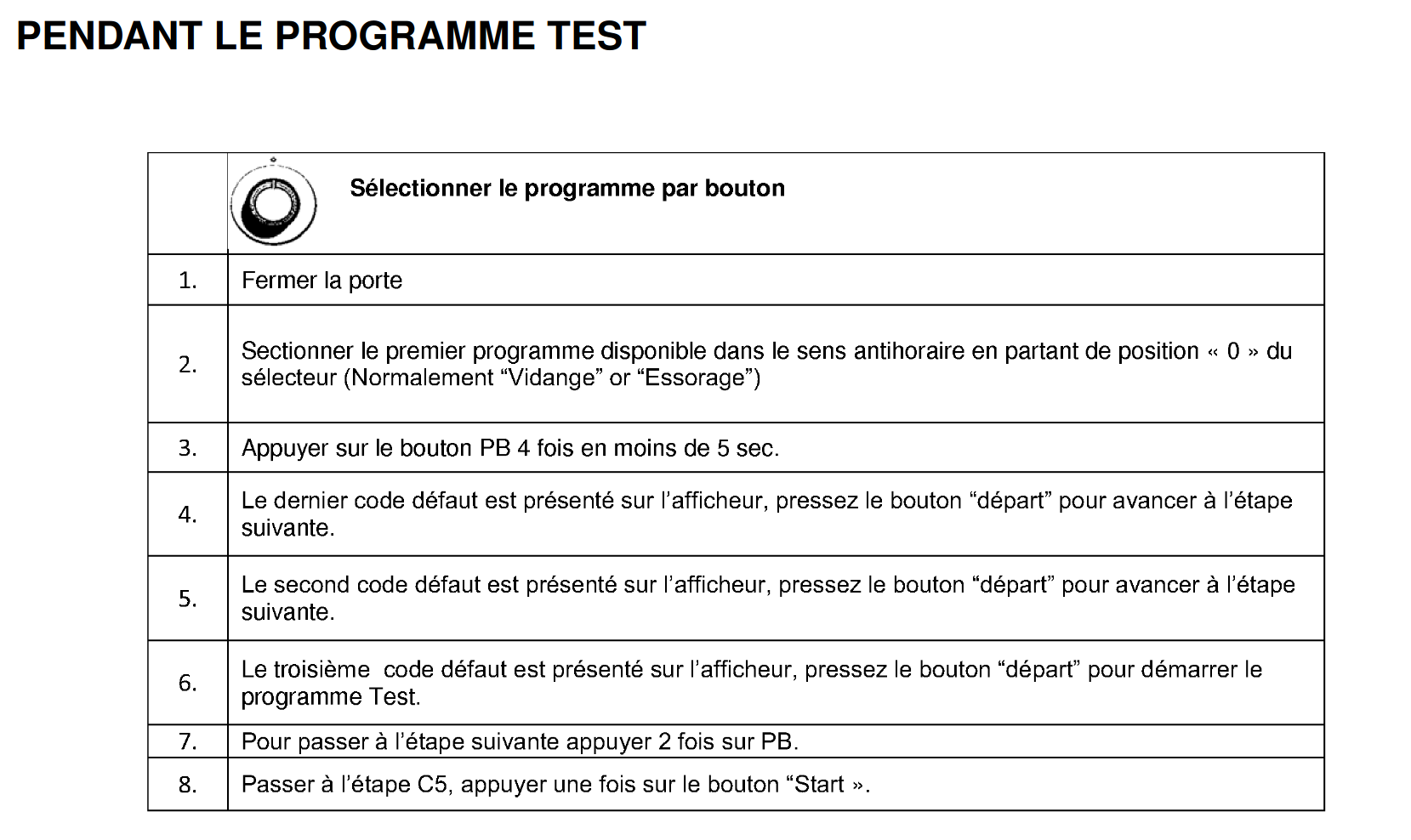

Proverei il programma di test, per capire se segnala errori.
Come te la cavi col francese? ;-)

angus ha scritto:Proverei il programma di test, per capire se segnala errori.

già faccio fatica con l'inglese con il francese propio NO
mi faccio tradurre, grazie

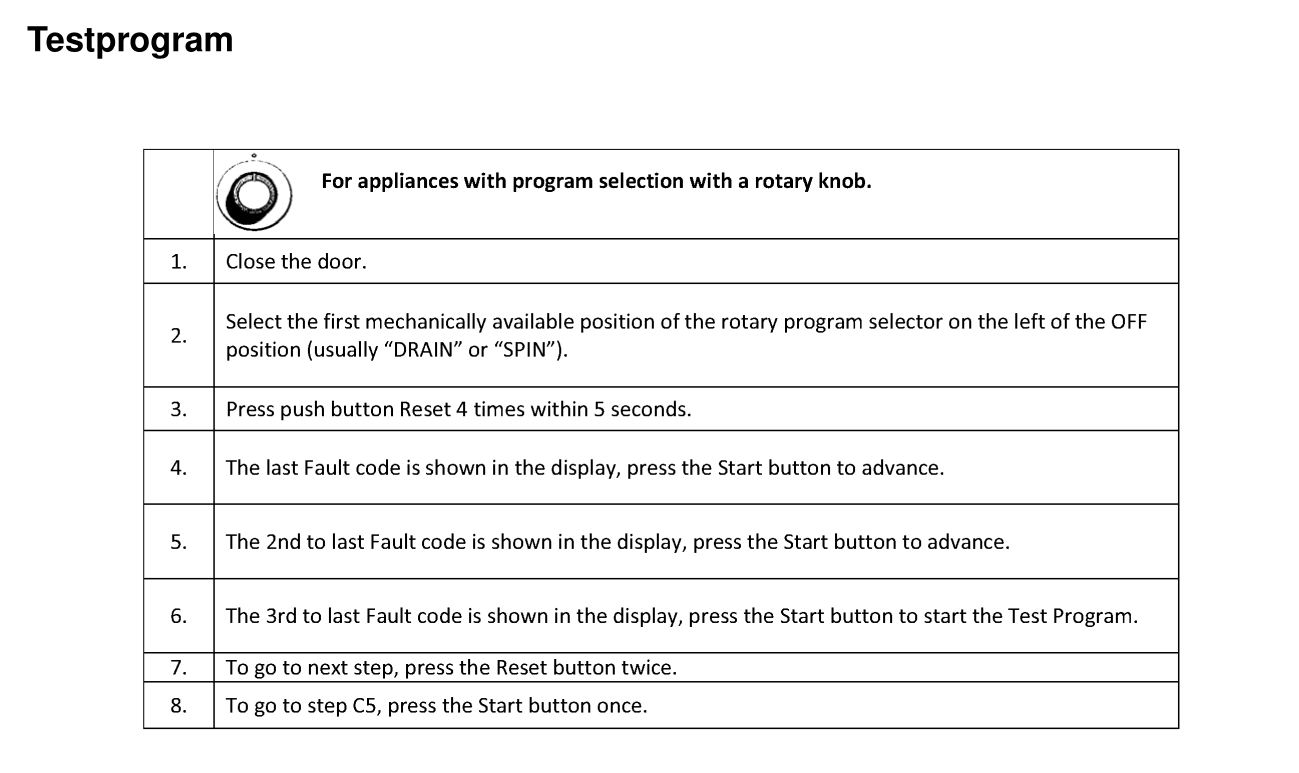

in inglese

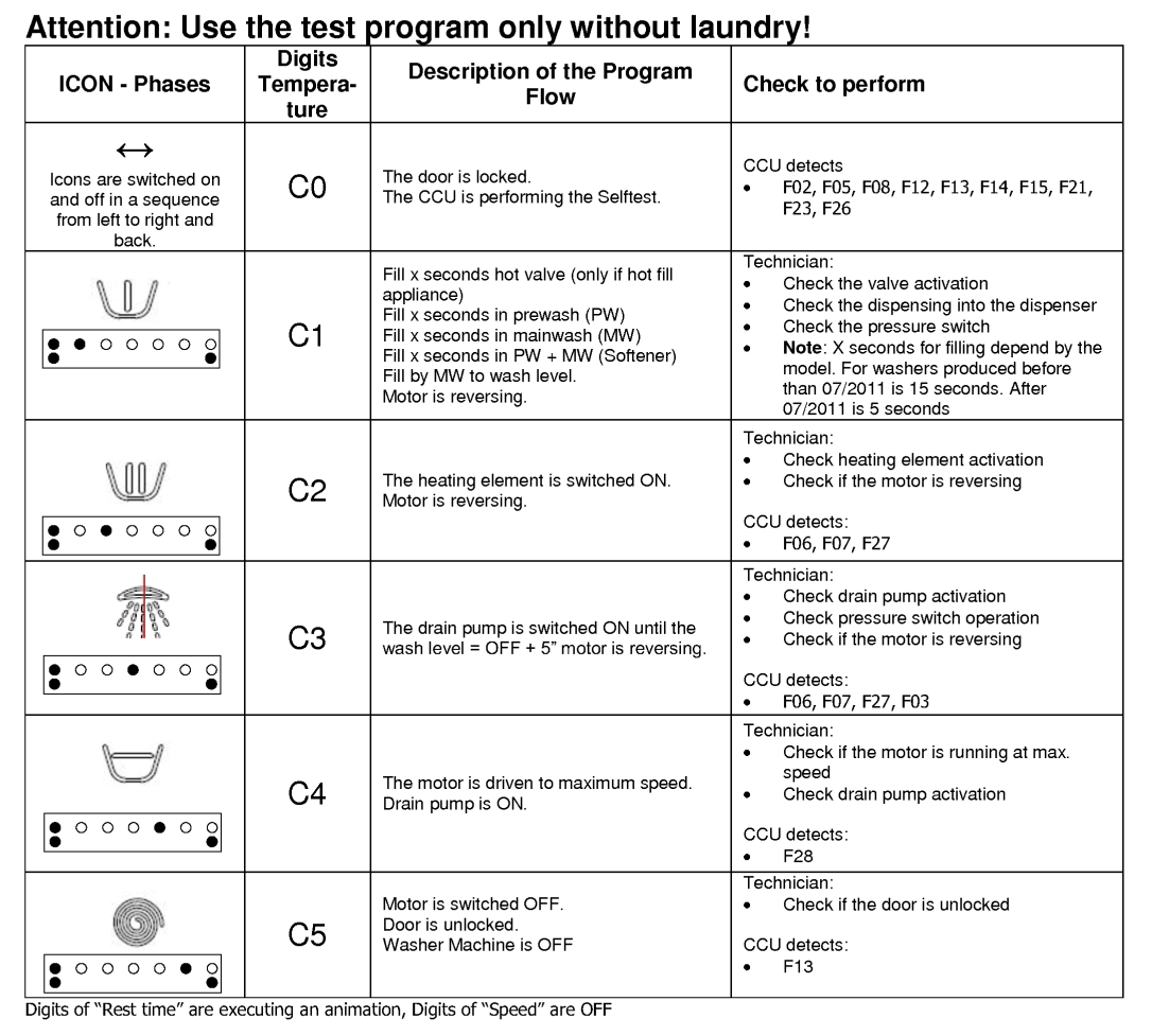

e qui le varie fasi
se ti escono errori, fai sapere che codice F..

stampato il tutto ... comunque il problema è che non escono errori di nessun genere

Fai sapere dopo il test program, non tutti errori vengono visualizzati durante i cicli normali.
