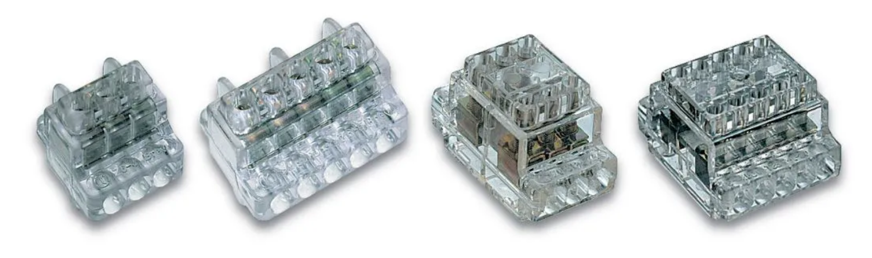

Salve a tutti,
voi come fate per giuntare due mazzetti di :shock: 20 fili (quasi tutti di 1,5 mm²) in una cassetta di derivazione con poco spazio libero, quindi escluse le morsettiere da guida din?

Non ho capito, vanno tutti insieme? Tipo 20 neutri e 20 fasi? In quel caso 2 morsetti a più vie, tipo così
Screenshot 2026-02-18 at 23-26-23 Z6_range-dx.webp (WEBP Image 1181 × 377 pixels).png
Se intendi 20 cavi con altrettanti 20 cavi, singolarmente: 20 morsetti a serraggio indiretto a 1 via
tipo i Cembre Z2.5-1

Grazie, non li conoscevo, li avevo visti solo con due inviti
Devo giuntare insieme 20 fasi, 20 neutri e 20 terre

Messaggioda Foto Utenteangus » 19 feb 2026, 22:14
A volte uso i WAGO 221 per collegare i punti luce. A 2, 3, e 5 vie. Anche quelli "in linea" sono comodi in certe situazioni.
Per giunte più "serie" preferisco sempre quelli a serraggio indiretto a vite.
E sì, lo so che sono certificati fino a 4mmq e 32A però boh :roll:
Quelli da 10:
https://www.wago.com/it/morsetti-e-conn ... /p/221-420

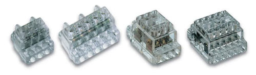

Messaggioda Foto Utentebanjoman » 19 feb 2026, 22:51
Io credevo che le morsettiere mammut fossero fuorilegge...
Io le uso sempre nelle mie apparecchiature, magari anche piu' sofisticate e sicure come quelle in foto, ma credevo che non fossero a norma!
