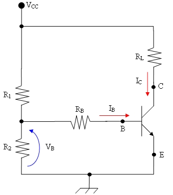

che utilità c'è nel polarizzare la base di un transistor? intendo che utilità svolgono la VBE e la VEB?

Sono a conoscenza della funzionalità di un BJT (a livello scolastico), della corrente di drift ecc.
Quello di cui non ero certo non era la zona lineare di lavoro dove il transistor aumenta la sua amplificazione in funzione della corrente di base. Come dici giustamente tu aumentando la corrente di base aumenta l'amplificazione.
La mia incertezza non era neppure la classificazione degli amplificatori in base alla classe A - AB - D in relazione alla loro distorsione (fedeltà di segnale) ecc. come hai ben spiegato tu.
La mia domanda era rivolta alla tensione massima di 5V che si applica alla base.
Vedo molte volte che in ingresso alla base del BJT viene posta una resistenza che regola la corrente ma non un partitore di tensione che regoli la tensione della base (in configurazione di interruttore). A volte queste tensioni sono anche dell'ordine di 12V.
E' questo che mi chiedo, il perché non si polarizza il transistor anche se utilizzato in zona di saturazione.

Ciao,
grazie della tua attenzione. So che la tensione fra base ed emettitore è di circa 0,7 essendo una giuzione NP come il diodo. Intendo dire la VB dello schema allegato.
Molte volte il partitore di tensione applicato alla base non è presente, con tensioni superiori anche ai 12V per quale motivo? dai datasheet questa tensione non dovrebbe superare i 5V ma forse non ho molto chiara questa caratteristica.

Ora è un po’ più chiaro.
Un transistor solitamente non si polarizza come lo hai disegnato tu: come saprai le caratteristiche del componente, e in particolare il guadagno, variano notevolmente con la temperatura e sono molto diverse addirittura tra esemplari diversi dello stesso tipo. Per questi motivi, quando si vuole realizzare un amplificatore per piccoli segnali, è necessario introdurre una controreazione per la continua proprio per stabilizzare le polarizzazioni e renderle il più possibile indipendenti dalla temperatura e dalle caratteristiche del componente. questa controreazione fa in modo che eventuali variazioni del punto di lavoro del circuito di uscita possano agire sulla polarizzazione del circuito di ingresso col verso giusto in modo da ridurre l'effetto.
Un tipico circuito è quello della figura dove la resistenza di emettitore svolge l'importante ruolo di far dipendere la polarizzazione della giunzione BE dalle variazioni della corrente di collettore per stabilizzare il punto di lavoro. Il partitore di base impone alla base una tensione fissa , invece la tensione di emettitore varia in funzione delle variazioni della corrente di collettore. Il risultato è che la VBE dipende dalla IC e in questo modo il circuito trova un equilibrio nel punto voluto dal progetto e tale equilibrio risulta essere molto immune dalle variazioni di temperatura nonostante queste facciano variare molto il guadagno del componente.
Ti faccio notare che in questo circuito la tensione di base può essere anche molto alta ma, per la presenza della resistenza sull'emettitore la VBE continua ad essere dell'ordine dei 0.6-0.7V
Quando invece il transistor è utilizzato in commutazione, ovviamente non ha più importanza la stabilizzazione attorno ad un preciso punto e quindi non serve il meccanismo di retroazione per le polarizzazioni e quindi non serve il partitore che impone alla base una precisa tensione: è sufficiente una sola resistenza: si tratta solo di iniettare in base la corrente necessaria per portare il transistor in saturazione e quindi, conoscendo l'ampiezza del segnale di comando e conoscendo la corrente da iniettare in base, si calcola la resistenza semplicemente applicando la legge di Ohm Ti faccio notare, e qui mi pare che tu faccia un po' di confusione, che la tensione di base non è quella a sinistra della resistenza bensì quella a destra e in questo caso, essendo l'emettitore collegato a meno senza resistenza, non può salire che fino a circa+0.7V. La tensione a sinistra della resistenza è quella del segnale di pilotaggio e può essere ampia quanto si vuole senza nessun limite (ovviamente dall'ampiezza di questa tensione dipende il valore da imporre alla resistenza di base).
Credo di capire che i 5V massimi a cui ti riferisci siano invece la VEBmax e cioè la massima tensione inversa applicabile alla giunzione emettitore base senza danneggiare il componente. Di questa tensione inversa si deve tener conto in quei circuiti dove il segnale di pilotaggio scende sotto lo zero.
Ti faccio notare ancora che, per convenzione, si scrive VBE per indicare una polarizzazione diretta (nel caso del NPN base positiva rispetto all'emettitore) e VEB per indicare una polarizzazione inversa (nel NPN base negativa rispetto all'emettitore.

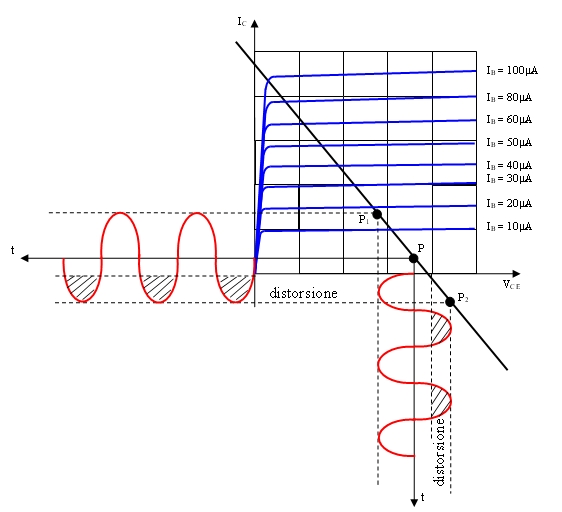

Salve,
volevo ringraziarla per le nozioni che mi ha dato fino ad ora. Le sue nozioni mi hanno dato l'imput e mi sono documentato meglio per sopperire alle lacune e alle false convinzioni che avevo in merito al BJT.
Le chiedo cortesemente di valutare le mie considerazioni per sopperire lacune o imprecisioni.
Grazie, tenbears.
AMPLIFICATORE
Dunque la polarizzazione del BJT dove compare la Re in // al condensatore by-pass + il partitore si utilizza per il corretto funzionamento del BJT come amplificatore.
Per il buon funzionamento del BJT in zona attiva ci sono fattori importanti come la stabilità da tenere compresa tra 5 e 20 la cui formula è S = 1+(Rb/Re) dalla quale ci si ricava Rb = (R1*R2)/(R1+R2). Rb è quindi vincolata sia dalla corrente che deve scorrere nella base sia dal rapporto del partitore.
Considerando la maglia dello schema da Lei proposto, costituita da R2, VBE ed Re (tralasciando il condensatore di by-pass); l'equazione è la seguente: (R2*I2) = VBE + (Re*Ie) da tale ultima equazione si vede come la tensione VBE è influenzata dalla tensione presente sui capi del resistore Re, cioè (Re*Ie); infatti VBE = (R2*I2) - (Re*Ie).
In pratica: se aumenta Ib di conseguenza aumenta Ic; essendo Ie = Ib+Ic aumenterebbe (Re*Ie) quindi dalla formula VBE = (R2*I2) – (Re*Ie) si ottiene che VBE diminuisce ossia che Ib diminuisce ristabilendo la giusta corrente.
Queste considerazioni vanno fatte per fissare il giusto punto di lavoro (statico) del BJT sulla retta di carico, in modo che all'ingresso del segnale (ad esempio sinusoidale) esso non vada in distorsione (punto di lavoro dinamico).
Si avranno amplificatori di classe A - AB - B - C - D in base al punto di lavoro statico del BJT e dalla sua amplificazione, ecco quindi l'importanza della polarizzazione.
