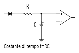

Per quanto riguarda il "ritardo" di circa 3 secondi direi che la parte di schema interessata dovrebbe essere vista così:
Dato che appunto t = R x C si potrebbe ipotizzare una resistenza da 270Kohm e un condensatore elettrolitico da 10 uF, ottenendo un t = 2.7 secondi (che in realtà porterà il condensatore ad una carica pari a circa il 63% della tensione disponibile dopo il diodo). I tempi non saranno molto precisi (anche a causa della tolleranza a volte alta dei condensatori di questo tipo), ma a noi non dovrebbe importare molto: basta essere in "zona" e prevedere un punto di taratura nello stadio successivo (comparatore) ;-)

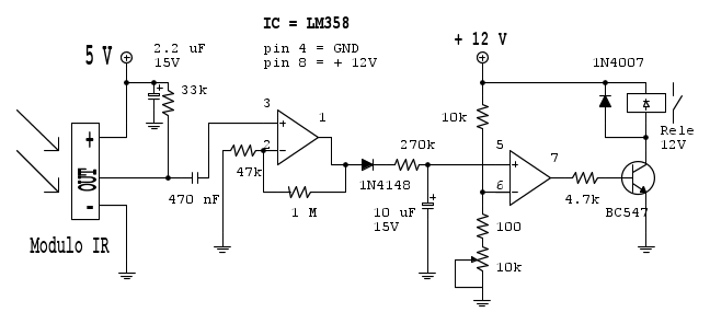

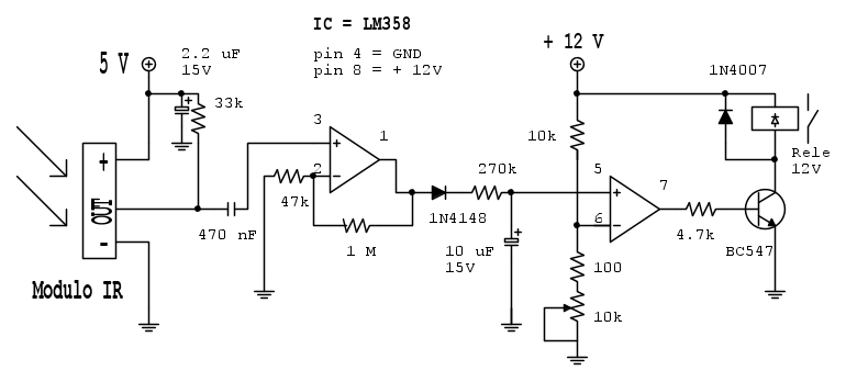

Ciao a tutti! :-) Eccomi qui per vedere di concludere qualcosa, anche se forse sarà solo un "punto di partenza" e (spero) di discussione in caso (probabile!) di miei errori. ;-)
Premessa: in questi giorni ho avuto purtroppo pochissimo tempo libero e ho provato a buttare giù schema e calcolo componenti (un po' spannometrico). Non ho avuto tempo e modo di fare simulazioni (cosa che in genere faccio prima di tirare conclusioni, soprattutto quando vi sono punti di cui non sono affatto certo come in questo caso!).
I punti "difficili" su cui mi piacerebbe avere commenti e che mi hanno un po' spiazzato sono:
1) L'uscita del sensore, fissa a +5V e "modulata" verso il basso
2) Nonostante qualche ricerca non sono alla fine riuscito ad avere un dato sulla sensibilità/amplificazione di questi moduli: in altre parole non so minimamente che ampiezza di segnale aspettarmi quando il sensore è colpito dal telecomando a 3m di distanza (potrebbero essere da uV, a mV o persino di più...). Per questo mi è impossibile stabilire a priori che guadagno è necessario sul primo stadio (che nella migliore delle ipotesi potrebbe persino essere inutile!). Ho arbitrariamente fissato a circa 20 il guadagno dello stadio, in caso modificabile durante le prove.
3) Anche lo stadio comparatore (per i motivi di cui al punto 2) l'ho dimensionato per essere regolabile in un intervallo molto ampio (praticamente da 0.1V a oltre 5V). Se lasciato così probabilmente sarebbe utile impiegare un trimmer multigiro per la taratura.
Schema:
Il condensatore da 2.2 uF e la resistenza da 33k (comunque > 10k) sono consigliati nei datasheet dei moduli.
Il condensatore da 470nF in ingresso secondo le mie intenzioni ( :roll: ) serve per bloccare la componente continua fissa (i 5V) e lasciare passare praticamente inalterati gli impulsi del telecomando, in genere fra i 35 e i 40 kHz (la reattanza del condensatore a 38 kHz dovrebbe essere inferiore ai 20 ohm).
Segue classico amplificatore non invertente, con guadagno come detto arbitrariamente fissato a circa 20.
Poi rettificatore e il sistema per generare la costante di tempo pari a circa 3 secondi richiesta (vedere post precedente a questo).
Infine il comparatore che fa scattare il transistor e quindi il relè quando il segnale in ingresso è sufficentemente elevato. La regolazione come detto consente una attivazione calcolata tra 0.1 e oltre 5V.
Non è indicato a schema, ma sarebbe opportuno inserire un condensatore da 100 nF tra pin 8 e massa (più vicino possibile all'integrato) per eliminare ogni possibile disturbo.
Infine ovviamente manca la parte (semplicissima) per alimentare a 5V il modulo partendo dai 12V di alimentazione generale. Aggiungerò questo stadio solo se si arriva alla conclusione che il tutto abbia possibilità di funzionare e se Kosmico lo richiederà (si tratta di aggiungere un 7805 e un paio di condensatori).
Bè... non sono convintissimo di tutti i miei ragionamenti... :roll: :mrgreen: Qualcuno me li conferma/smentisce? Siate... buoni! :D :mrgreen:

Messaggioda Foto Utentegiorgio25760 » 1 lug 2011, 23:34
Ciao Layer, vedo che ti sei dato da fare !
Allora vediamo un po' ciò di cui parli.
1) Quei moduli ricevitori escono con un NPN il cui collettore ha un pull-up interno alla Vcc (5V nel nostro schema)
In assenza di segnali IR il BJT in uscita non è pilotato, di conseguenza si vedono i 5V del pull-up
In presenza di segnale IR, questo raggiunge uno stadio di amplificazione il cui guadagno viene automaticamente regolato (AGC). Dopo di che raggiunge un filtro PassaBanda e se il segnale è della frequenza giusta, raggiunge lo stadio demodulatore che pilota il transistor di uscita. Se viè quindi un segnale, il transistor di uscita riprodurrà fedelmente la stessa modulazione di ingresso. (proveniente dal telecomando) A questo punto è ovvio che la tensione sarà minore di 5V in quanto se prendiamo un segnale quadro al 50% avrà un valore efficace pari alla metà della tensione che avremmo se avessimo un duty cycle del 100% (DC) Ecco spiegato il perché della modulazione "verso il basso"
2)Non si tratta di una ampiezza in quanto il segnale varierà da 0V a 5V, ma avrai dei treni di impulsi (Burst) interrotti da un tempo ben definito dalle caratteristiche del trasmettitore. Quindi su un segnale del genere è difficile parlare di ampiezza, si può parlare di una tensione efficace corrispondente al burst generato.
3) vale sempre lo stesso discorso visto in 2)
Piuttosto ho notato alcune cose che andrebbero riviste:
- l'alimentazione dell' op-amp (come hai detto) va filtrata con un condensatore. Vista la vicinanza del relè alla tensione di alimentazione è facilmente immaginabile che produrrà qualche problema al nostro op-amp. Quindi è meglio mandare la tensione direttamente al relè, derivare invece la tensione positiva (quella che va al pin 8) tramite una resistenza da 22 - 47 ohm in serie. Un paio di condensatori (uno a valle ed uno a monte della resistenza) potrebbe essere sufficenti a fltrare i disturbi prodotti dalla commutazione del relè.
- sul pin 6 (tensione di riferimento) è necessario mettere un condensatore per filtrare meglio la tensione di soglia
Comunque in qualche modo il circuito, come principio dovrebbe funzionare.

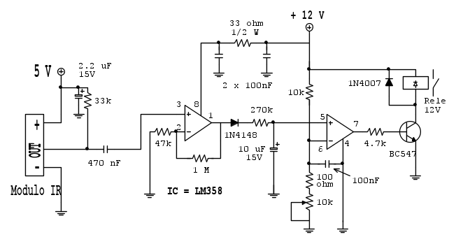

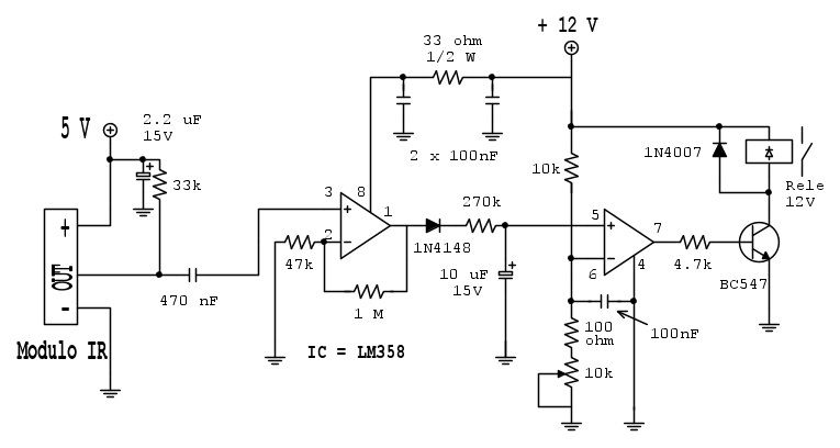

Messaggioda Foto UtenteLayer » 4 lug 2011, 9:25
Ciao a tutti! E... buone ferie a Kosmico!! :mrgreen:
In ogni caso come promesso procedo con quello che dovrebbe essere lo "schema iniziale definitivo", con tutte le giuste migliorie suggerite da Giorgio e con la speranza che funzioni tutto al primo colpo! :D
Ecco lo schema rivisto:
Sulla carta dovrebbe funzionare. Rimangono (almeno a me) un paio di dubbi ma si potranno risolvere (se necessario) solo dopo montaggio e durante il collaudo. In particolare:
- La prima sezione ha un guadagno di circa 20... è arbitrario e potrebbe essere troppo come troppo poco, ma in questo caso è praticamente impossibile saperlo a priori. Male che vada si risolve modificando i valori di una o due resistenze.
- Il trimmer di taratura della seconda sezione risulterà un po' critico da tarare vista l'ampia escursione. Ma anche qui non sapendo cosa aspettarci ho dovuto prevedere una regolazione molto ampia della finestra di intervento del comparatore. Si potrà in seguito migliorare il calcolo del partitore e inserire un trimmer adeguato per la taratura. In alternativa come già detto sarebbe utile un trimmer a più giri per semplificare il tutto.
Il circuito a questo punto va solo... provato!!! :mrgreen: ;-)

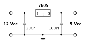

A parte lo schema ti manca solo la sezione di alimentazione per ottenere i 5V dai 12 disponibili. Dato che non conosco il tuo grado di "preparazione" ti butto lì anche questo schemino. E' una cosa semplicissima quindi mi scuso con chi non ha bisogno del suggerimento! :-)
Non è né più né meno che l'applicativo del 7805 da datasheet, ma magari a Kosmico può tornare utile... Così come l'indicazione della piedinatura:
7805
Ora credo ci sia proprio tutto, quindi caro Kosmico... riposati in ferie perché quando torni hai il tuo lavoretto che ti aspetta! E sono curioso di sapere come va! :lol:
Mi raccomando, monta tutto con attenzione e seguendo lo schema! Prevedi uno zoccolino per il 358 e prima di dare tensione verifica tutto. Se hai dubbi chiedi! Lo dico perché se al collaudo non dovesse funzionare... non saprei più se si tratta di errore di montaggio o... di progetto! ;-) Quindi mai come in questo caso va escluso dall'inizio l'errore di montaggio!
Spero di esserti stato utile e rimango (anzi, rimaniamo!!) in attesa di tue notizie. A presto! O_/

ho una domandina da fare il +5 ed il + 12 sono due alimentazioni differenti?
con lo schemino per il 78 05 faccio diventare l' alimentazione +5 trasformandola a +12 che poi collegandoli in parallelo diventa un ingresso di alimentazione 12v cc che occorre per il tutto vero?
Foto Utentecosmiko82
3 2
Messaggi: 21
Iscritto il: 25 giu 2011, 17:48
[30] Re: ricevitore infrarosso
Messaggioda Foto Utentemarco438 » 11 lug 2011, 20:39
cosmiko82 ha scritto:ciao a tutti e innanzitutto grazie per il lavoro che avete fatto per me.
No, non vero.
Il circuito postato da Layer, richiede due alimentazioni separate: una a 12V ( di cui disponi) ed una seconda a 5V che puoi ottenere dai +12V di cui disponi seguiti dal circuitino, sempre di Layer,con il 7805.
Le due tensioni separate andranno poi collegate ai punti indicati nello schema con +5V e +12V. Il negativo sara' invece comune.
