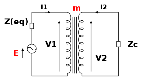

Messaggioda Foto Utentecaptainpuppet » 23 lug 2011, 0:29
Ora mi ritrovo con questo circuito:
con
\[Z_{eq}=5.4+4.5j\Omega\]
\[E=4.2+3jV\]
come procedo?? trasporto la Zeq al secondario??

Messaggioda Foto UtenteRenzoDF » 23 lug 2011, 10:19
Si, ma quel trasformatore rappresentalo con il suo simbolo ... quello "scatolone" nun me piace :-)

Messaggioda Foto Utentecaptainpuppet » 23 lug 2011, 11:57
Dopo tutto il supporto che mi hai fornito...il minimo è dedicarti un disegnino più carino.. :mrgreen:
Scherzi a parte...grazie veramente Foto UtenteRenzoDF....mi sei stato di grande aiuto!

Messaggioda Foto UtenteRenzoDF » 23 lug 2011, 12:52
captainpuppet ha scritto:Dopo tutto il supporto che mi hai fornito...il minimo è dedicarti un disegnino più carino..
Ti ringrazio del pensiero ma quello non e' il simbolo del trasformatore ideale ;-)
BTW il trasformatore che hai usato io lo cancellerei addirittura dalle librerie di FidoCadJ in quanto e' ormai "fuori norma".
