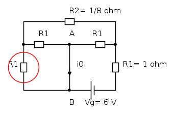

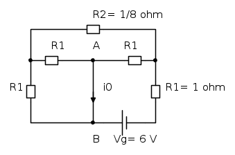

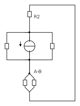

Ciao a tutti,
ho un problema con un esercizio, è un pezzo di un esame, e visto che l'appello si avvicina, vorrei arrivarci senza dubbi di sorta :D
Il circuito è questo:
Quello che devo fare è trovare la corrente che scorre nel ramo A-B.
Ho abbozzato un procedimento ma, come si suole dire, sono più confuso che persuaso :D

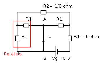

Trasformazioni Triangolo - Stella mi sono sembrate poco plausibili, a causa delle differenze di resistenza..
Ho pensato però che potevo mettere in parallelo questi 2 resistori:
E valutare la tensione in A-B, come la tensione che c'è ai capi del resistore equivalente, ottenuto dal parallelo...
E' correto rappresentare adesso il circuito cosi?:

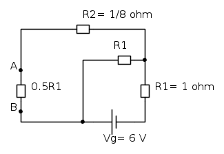

Dopo ciò, ho messo in serie il resistore R_2 con R_1 /2, ricordandomi che più avanti dovrò fare un partitore di tensione... e arrivo qui:
[unparseable or potentially dangerous latex formula]
R_1 /2 +R_2= 0.625 \Omega
Dal parallelo che ne esce, ottengo una resistenza:
R_{12}=(\frac{1}{0.625}+1)^{-1}=0.3846  \Omega
Poi devo fare un altro partitore di tensione, considerando anche quello precedente scrivo:
V_{AB}=V_g\frac{0.3846}{(1+0.3846)}\frac{0.5}{(0.5+0.125)}=1.33 V
E poi metto:
i_1=V_{AB}/R_1=-1.33 A, il segno meno l'ho aggiunto ad occhio....
Mi dite dove mi complico la vita e come sistemate?
Grazie :D
Edit:
Ho pensato che forse devo considerare questo resistore in corto:
Puo essere?
Grazie :D

Messaggioda Foto UtenteRenzoDF » 11 set 2011, 17:19
Non devi "sparare", devi ragionare
a) se metti in parallelo i resistori perdi il ramo interessato e VAB e' nulla a che serve calcolarla ?
b) un resistore e' in corto solo se ha i due terminali collegati da un percorso a resistenza nulla
c) c'e' una formula "unparseable" prova a postarla riga per riga o a dividerla su piu' righe (forse e' lunga)
z) perche' non usi Thevenin?

... prova ad usare la falsa posizione ;-)
Suggerimento -> per esempio imponi una corrente unitaria sul resistore R1 di sinistra in basso :!:

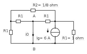

Messaggioda Foto Utentemasomaso90 » 11 set 2011, 17:42
Ciao Foto UtenteRenzoDF,
il circuito col generatore equivalente (credo intendessi questo), viene cosi:
RenzoDF ha scritto:c) c'e' una formula "unparsable" prova a postarla riga per riga o a dividerla su piu' righe (forse e' lunga)
Onestamente non ho idea di che formula tu stia parlando :D
Riguardo la falsa posizione, mel'hai fatto vedere in diverse occasione, ma non l'ho mai colto a pieno, e sono sicuro che all'esame non riuscirei ad applicarlo...

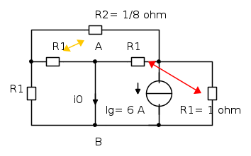

Vediamo se riesco a farlo funzionare cosi:
I due resistori evidenziati dalla freccia rossa sono in parallelo, visto e risolto questo posso dire che anche i 2 resistori evidenziati dalla freccia gialla sono in parallelo..
Fin qui ha senso? :D
109 4 7
Messaggi: 294
Iscritto il: 10 dic 2010, 21:52

Messaggioda Foto Utenteuboss » 11 set 2011, 18:49
Nel metodo da te fatto non calcoli la Vab ma la tensione su R12.
Dovresti calcolare le correnti e poi tornare indietro.

Messaggioda Foto Utentemasomaso90 » 11 set 2011, 18:50
Ho ragionato un po' sullo schema... alla fine A-B è solo un nodo...
Allora ho pensato a questo schema:
Dove devo risolvere serie e paralleli, e fare il partitore di corrente alla fine, sul resistore equivalente R_1 /2 + R_2...
ha senso? :D
Facendo i conti viene:
i_2=-I_g\frac{\frac{R_1}{2}}{\frac{R_1}{2}+\frac{R_1}{2}+R_2}=-\frac{8}{3}A

Messaggioda Foto Utenteadmin » 11 set 2011, 19:03
masomaso90 ha scritto:Onestamente non ho idea di che formula tu stia parlando :D
leggi tuo messaggio [1]
masomaso90 ha scritto:Dopo ciò, ho messo in serie il resistore R_2 con R_1 /2, ricordandomi che più avanti dovrò fare un partitore di tensione... e arrivo qui:
hai usato i tag LaTeX per un disegno FidocadJ
masoMaso90 ha scritto:[..] posso dire che anche i 2 resistori evidenziati dalla freccia gialla sono in parallelo..
No

Messaggioda Foto UtenteRenzoDF » 11 set 2011, 19:24
masomaso90 ha scritto:Riguardo la formula, credevo intendesse che ci fosse una formula da poter utilizzare, non la spiegazione della mia...
Ma li rileggi i tuoi post ? ... intendevo la
del tuo primo post [1]
Vedo che la "falsa posizione" non ti piace proprio, ... e la applico io; imponendo una corrente arbitraria nella R1 in basso a sinistra, per esempio unitaria, ma meglio ancora pari a 4 ampere, avremo che potremo ricavare "a catena" correnti e potenziali e vedere come il polo negativo della batteria dovrebbe trovarsi a 18 volt e non -6 volt com'e' nella realta' ... (per avere quella ipotetica corrente di 4A)
Ne segue che il fattore di proporzionalita' sara'
\begin{align}
  & k=\frac{-6}{18}=-\frac{1}{3} \\
 & I_{0vera}=k\,I_{0falsa}=-\frac{1}{3}\times 9=-3\ \text{A} \\
\end{align}

purtroppo hai ragione, questo metodo non riesco proprio a capirlo.
Però ho capito che sto ancora sbagliando, perche il tuo risultato è - 3 A, mentre a me veniva -8/3 A.
Eppure il ragionamento del post [6] mi sembrava avesse senso...
Mi sapresti dire gentilmente cos'è che non funziona?
Se ho trasformato male il circuito o se l'errore è altrove?
