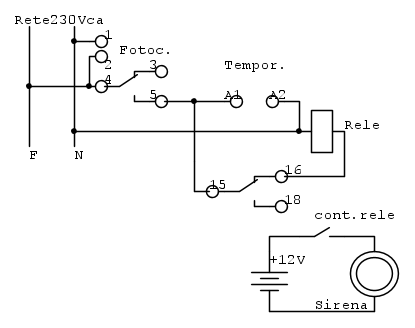

Ciao a tutti voi!
Vi scrivo poiché ho una semplice necessità, però non essendo un elettricista mi risulta difficile!
Ho in mano una fotocellula 240V con catarifrangente, un temporizzatore da 240 V e una sirena da 12 V.
E' mia intenzione costruire un rilevatore passaggi, la fotocellula con rifrangente quando il segnale
si interrompe fa suonare la sirena, ovviamente il temporizzatore mi permette di "allungare" il lasso di tempo
in cui la sirena suona. D'ovè il problema? Purtroppo non ricordo come si fa #-o .
L'ho visto costruire anni fa, ma la memoria non mi aiuta...
Qualcuno di voi saprebbe farmi un semplice schema capibile anche per me (ignorante in materia!)
per creare ciò? Soprattutto non so come dare corrente alla sirena poiché il tensione è da 12, non da 220...
Ne ho necessità poiché devo proteggere l'entrata di un piccolo box adiacente alla mia abitazione.
Grazie mille a tutti!

La fotocellula funziona? (cioè se alimentata, con fascio
di luce interrotto chiude un contatto?)
Poi che tipo è il temporizzatore? (è di quelli programmabili
che possono prolungare l'impulso della fotocellula?)
Infine la sirena : a 2V4 alternata o continua?
Se rispondi, possiamo vedere di mettere assieme uno schema.

OK, allora mi sembra che l'unico problema sia l'alimentazione della sirena:
occorre un alimentatore 12Vcc da 1.5A.
Il circuito è presto fatto: contatto fotocellula che inserisce
temporizzatore e alimentatore sirena (quest'ultimo con in
serie il contatto ritardato del temporizzatore)

Messaggioda Foto Utenteg.schgor » 2 ott 2011, 15:27
C'e un problema: con il temporizzatore AT1P ritardato all'eccitazione
e la sirena con alimentazione in continua, è necessario un relè in più.
va bene lo stesso?
Il circuito dovrebbe essere questo:
Se però il 12Vcc è ricavato da un alimentatore connesso alla rete
e non ha altre funzioni, si può mettere questo al posto del relè
ed alimentare direttamente la sirena.

[10] Re: Rilevatore presenze
Messaggioda Foto Utentedhedms » 8 ott 2011, 18:13
Purtroppo solo oggi ho avuto modo di prendere i componenti in mano e il tuo schema.
Se ho ben capito:
FOTOCELLULA: IN 1 METTO IL NERO 220 V
FOTOCELLULA: IN 2 E 4 ROSSO 220 V
TEMPORIZZATORE: IN A1 E 15 HO IL CAVO PROVENIENTE DAL 5 FOTOCELLULA
TEMPORIZZATORE: IN A2 MI COLLEGO A 1 DELLA FOTOCELLULA.
TEMPORIZZATORE: CON A2 E 16 ALIMENTO IL TRASFORMATORE DELLA SIRENA.
Mi confermi di aver capito le tue istruzioni? #-o
