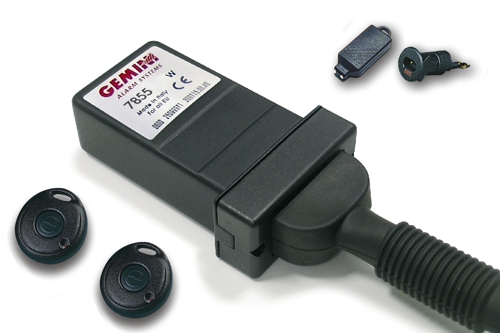

vergognoso, a 11 volt la batteria è tutto fuorchè scarica!!! lamentati pesantemente col venditore dubito che te lo abbia fastto pagare poco quell'antifurto
ps: il condensatore in ogni caso va messo in parallelo e non in serie.
ps ps: l'affidabilita non mi pare eccelsa, oltre a fartelo cambiare faglielo anche un po pesare va :D

No, ormai, cme dicevamo nei primi post, è tempo perso. Non dve spegnersi ad 11V, altrimenti cosaà farà quando la batteria è un poco scarsa?
Il problema è proprio quello, il modulo GSM non è fatto bene per quel tipo di alimentazione. Doveva già di suo essere immune ai cali di tensione da avviamento o batteria scarsa.
E' un modulo a parte, o integrato in tutto il sistema antifurto?

no no, è tutto un sistema chiuso. Smontando il tutto si vede il modulo GSM, il modulo GPS e tutta l'elettronica che c'è. Il modulo GSM è made by Siemens....
comunque tanto per dare un'idea è esattamente quello che allego in foto

Attualmente il problema non è del tutto risolto.
Ho acquistato un mantenitore di carica per la batteria della moto e ora almeno al primo avvio l'allarme non va in tilt come prima. Se la uso di frequente la moto, invece, alla terza o quarta accensione va di nuovo in tilt.
Stavo pensando, quindi di montare in parallelo una batteria da 12V da 0.8Ah da collegare con un diodo alla batteria principale e collegare questa piccola batteria direttamente all'allarme.
Cosa ne penate?
Alcuni dicono che, essendo la batteria della moto da 10Ah, e quella ausiliaria da 0.8Ah, quest'ultima non solo si scalderebbe tantissimo, ma rischia di esplodere. E' possibile mai una cosa simile?
