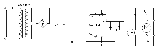

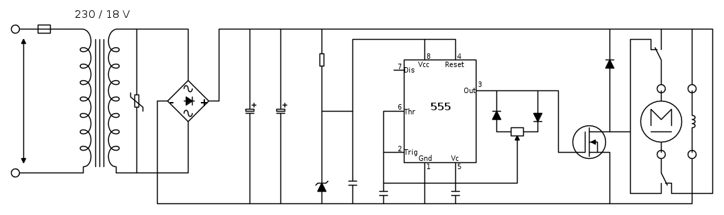

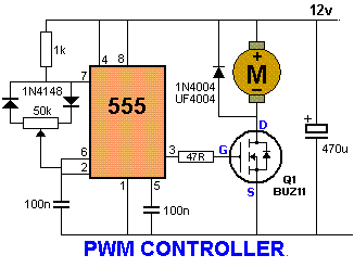

Ecco un esempio di quello che si può fare:
Qui il motore è a 12V, per 24 V occorre ricavare una
tensione di 12V per il circuito di controllo del 555,
lasciando il 24 V solo per il motore.

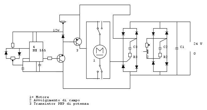

questo dovrebbe essere lo schema completo per l'azionamento,si tratta di aggiungere il valore delle resistenze e dei condensatori,(C1,C2 C3 R2, R3) ho ricavato la tensione 12v con una resistenza ma non sono sicuro che vada bene.vediamo i suggerimenti.
Cominciamo col vedere come ricavi la tensione continua a 24 V.
Hai un trasformatore da 200W (con secondario da quanti V?),
un ponte raddrizzatore (ne dovrebbe bastare uno, visto che
anche il campo è a 12V).
Poi veniamo al PWM. sconsiglierei un transistor di potenza.
Meglio usare Mosfet (come indicato nello schema PWM Controller)
Poi manca nel tuo schema il diodo in antiparallelo al motore
(va messo a monte del commutatore del senso di marcia).

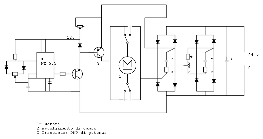

Salve , ecco il nuovo schema spero che vada meglio , sono sempre incerto sull'ottenimento della tensione 12v , grazie per i suggerimenti

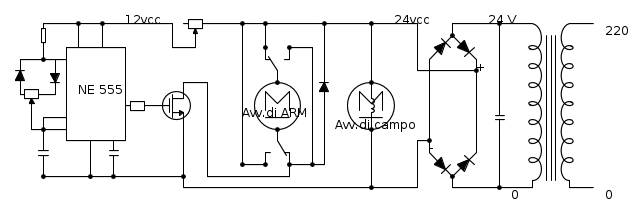

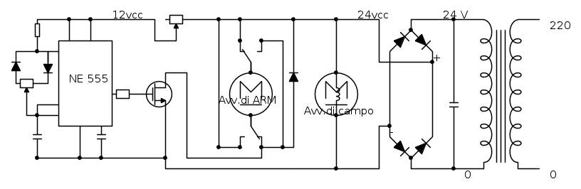

Visto che insisti nel produrre schemi indecifrabili, ti posto io la base su cui lavorare. (Il tuo ultimo schema mi ha fatto venire un dubbio: se forse di origini arabe?)
Ora, non ho volutamente messo valori numerici, perché non ho seguito il thread, ma ho solo cercato di decifrare cosa volevi fare, e ti ho rifatto lo schema base, che ora svilupperai come credi.
Però, riparti da questa base.
Gli schemi elettrici si leggono da sinistra verso destra e dall'alto verso il basso... non il contrario.

Ringrazio candy per i preziosi consigli ; in realtà non ho mai disegnato schemi elettrici se non per mio uso personale , non sono di origini arabe ,però mi veniva spontaneo partire da destra. I dati sono motore 24 V CC alimentazione separata del campo , potenza circa 200W ,ma a questo punto direi che lo schema è completo basta aggiungere il valore dei condensatori
elettrolitici e direi che ci siamo.
