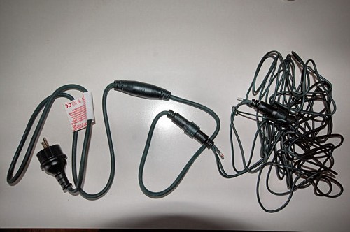

Mi sono reso conto di non avere fornito alcune informazioni che mi sembrano importanti, quindi eccole qui.

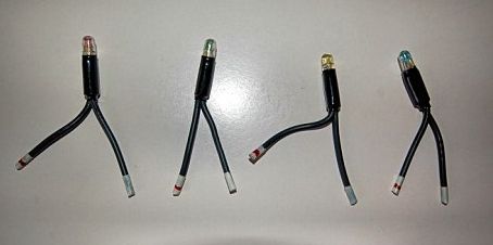

Questi sono i led che ho tagliato via dalla catena (ho segnato con del nastro adesivo e dei segni rossi com'erano collegati, nastro bianco con nastro con segno rosso)
e questa è la catena (senza i led, che ho tagliato via)

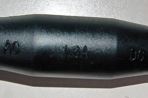

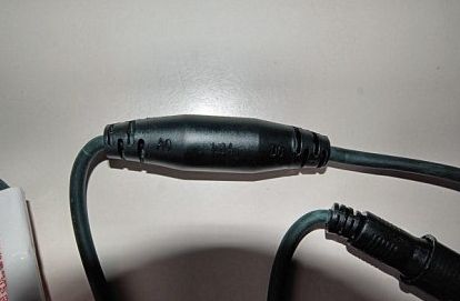

Potete vedere che c'è un cavo di alimentazione, poi c'è un convertitore da AC a DC, che è questo qui
Su quel convertitore ci sono delle scritte che dicono: AC 1.6A DC, come potete vedere in un dettaglio della foto sopra

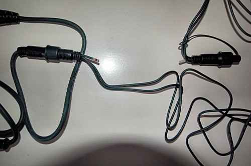

Dopo il convertitore c'è un connettore, dal quale partono tre fili, e i led sono tutti su uno di quei tre fili, e infine tutti quei tre fili finiscono in un altro connettore, come potete vedere in questa foto (ho tagliato via i led tuttavia)

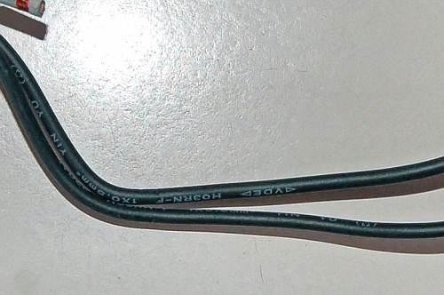

Tutti quei tre fili sono da 0,5mm2 (ci sono delle scritte 1X0.5mm2 sui fili), come potete vedere in un dettaglio della foto sopra
In quest'ultima foto potete vedere la scatola della catena, con un disegno dello schema elettrico, e alcune istruzioni
Le istruzioni dicono, tra l'altro, che in caso di rottura di un led l'utente potrebbe venire in contatto con una corrente pericolosa; dicono anche che si possono collegare insieme fino a 30 catene, per un totale di 1200 led.
Perciò immagino che la corrente è pericolosa perché il convertitore fornisce corrente sufficiente per 30 catene; siccome io non ho intenzione di collegare altre catene, vorrei mettere un fusibile che limiti la corrente che passa solo alla quantità necessaria per 1 catena. Potreste calcolare quale fusibile dovrei aggiungere alla catena così che il nostro presepe sia sicuro per i bambini e... per gli adulti anche?

Ti ringrazio, queste tue informazioni mi sono state molto utili, infatti ho scoperto che anche 20mA è una corrente pericolosa, ma dipende dalla tensione, tensioni minori di 50V non sono considerate pericolose in generale. Allora con il multimetro ho misurato la tensione che esce dal convertitore e ho ottenuto un inquietante 220 V in corrente continua. A questo punto credo che un fusibile non sarebbe efficace per aumentare la sicurezza della catena per le persone, e fare un sacco di lavoro per proteggere una catena di led del valore di 25 euro non mi interessa, quindi ritengo inutile aggiungere il fusibile. Oltretutto in un forum in inglese mi hanno detto che fusibili da 20mA probabilmente non si trovano nemmeno, ma minimo si trovano da 100mA.
