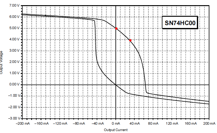

Comunque qui si trova questo grafico...
è relativo ad un HC00 ma credo si possa applicare anche ad un HC04, entrambi sono HC standard,
caricando l'uscita alta si percorre la caratteristica tra i due punti rossi e si vede che essendo sostanzialmente lineare si potrebbe pensare di modellarla con un generatore di tensione pari a Vcc con una resistenza di Thevenin pari a circa 1V/30mA=33ohm
poi si potrebbe "peggiorare" un po' la capacità di pilotaggio considerando che tu alimenti a 4.5V invece di 5V... comunque sono sempre conti un po' a spanne.
Infine non dimenticare di rispettare gli "Absolute maximun ratings" massima corrente da ciascuna uscita, massima corrente dai piedini GND e VCC e potenza dissipata
