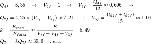

[6] Re: Esercizio sui Condensatori
Messaggioda Foto UtenteRenzoDF » 26 feb 2012, 19:03
Con la certezza di non aiutare "troppo", io userei il metodo "Pisano" :-)
\begin{align}
  & Q_{4f}=8,35\quad \to \quad V_{4f}=1\quad \to \quad V_{3f}=\frac{Q_{4f}}{12}\approx 0,696\quad \to \quad  \\
 & Q_{2f}=4,25\times (V_{3f}+V_{4f})\approx 7,21\quad \to \quad V_{5f}=\frac{(Q_{2f}+Q_{4f})}{15}\approx 1,04\quad  \\
 & k=\frac{\ E_{vera}\quad }{E_{falsa}}\approx \frac{E}{V_{5f}+V_{4f}+V_{3f}}=5,49 \\
 & Q_{2v}=kQ_{2f}\approx 39,6\quad ... ecc.\\
\end{align}
[7] Re: Esercizio sui Condensatori
Messaggioda Foto Utentespud » 26 feb 2012, 19:26
Potresti fare un articoletto per spiegare quel metodo della tensione vera e di quella falsa :mrgreen:

[10] Re: Esercizio sui Condensatori
Messaggioda Foto UtenteFlaminia » 26 feb 2012, 19:58
RenzoDF ha scritto:Con la certezza di non aiutare "troppo", io userei il metodo Pisano
Grazie della risposta ma io non ho capito il tuo procedimento.
