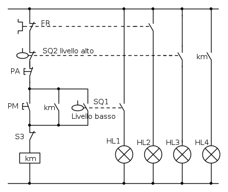

Messaggioda Foto Utenteg.schgor » 8 mar 2012, 12:37
StefanoSunda ha scritto:ne basta solo uno.
Dipende dalle specifiche che devono essere seguite
e dalla disponibilità di contatti separati dei sensori
e dei comandi d'ingresso.
Non è poi bene complicare eccessivamente il circuito
(per eventuali modifiche o per individuazione malfunzionamenti).
Nel caso in esame è opportuno suddividere i due cicli
(Manuale/Automatico), con circuiti distinti.

Messaggioda Foto Utentefoglix » 8 mar 2012, 14:44
Il professore lo vuole così lo schema, con numerazione morsetti,calate,fili,pin ecc..comunque a mio parere dovrebbe funzionare.
ho usato K1 per avviare il motore, kA serve per il ciclo automatico,km manuale, KS3 per il sensore rabbocco e poi T1.. è il numero minimo di relè utilizzabili (tieni conto che devo anche fare le segnalazioni)

Messaggioda Foto Utenteg.schgor » 8 mar 2012, 14:48
foglix ha scritto:a mio parere dovrebbe funzionare.
Dovresti spiegarmi come la pompa si riavvia in Automatico,
quando il livello va sotto il minimo.
Se completi in Fidocad solo la parte di comando, forse ci si
capisce meglio.

Messaggioda Foto UtenteStefanoSunda » 8 mar 2012, 18:12
foglix ha scritto:il monitoraggio di questo impianto non deve essere fatto da plc ma da contattori (ex teleruttori), temporizzatori e relè ausiliari se c'è n'è bisogno, non devo realizzare veramente l'impianto mi serve solo fare gli schemi elettrici!

Messaggioda Foto Utentefoglix » 8 mar 2012, 18:31
g.schgor ha scritto:Dovresti spiegarmi come la pompa si riavvia in Automatico,
capisce meglio.
Hai ragione se il livello dell'acqua va sotto il minimo quando sono in modalità manuale poi la pompa non riparte più a meno che non premo il pulsante S5 e faccio ricaricare totalemente il serbatoio (in manuale)

Messaggioda Foto Utenteg.schgor » 8 mar 2012, 19:00
(Per Foto UtenteStefanoSunda)
Ma hai letto le specifiche (post1]? Dov'è la selezione Manuale/Automatico
e perché non hai usato le sigle stabilite dei segnali d'ingresso?
Un progettista questo deve fare (non inventarsi schemi!)
(Per Foto Utentefoglix) Ma la specifica non prevede che in Manuale
la pompa si avvii al minimo (è in Automatico che questo deve avvenire)

Messaggioda Foto Utentefoglix » 9 mar 2012, 15:52
Difatti questo avviene, se c'è acqua il sensore s2 rimane sempre aperto quindi anche girando il selettore l'impianto non parte fino a quando l'acqua non va sotto al sensore s2 (quando è sotto il minimo il sensore s2 diventa chiuso e quindi permette al circuito di partire). se invece è manuale non c'è problema perché ogni volta che io schiaccio il pulsante S5 l'impianto si ricarica completamente fino a quando il contatto del timer non fa aprire il circuito.

Messaggioda Foto Utenteg.schgor » 9 mar 2012, 16:32
In conclusione hai ora completato lo schema?
