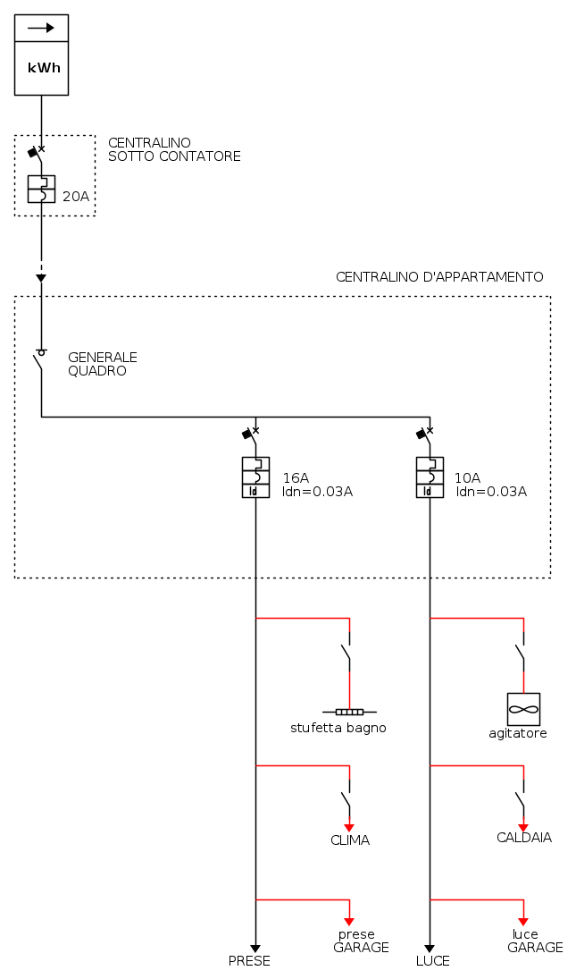

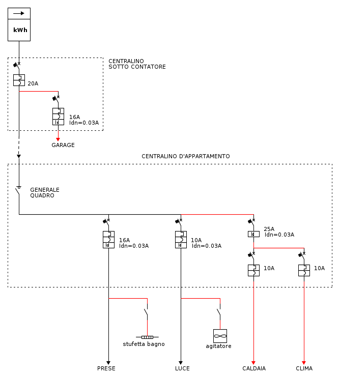

A mio parere, viene inteso che non si può computare nel numero minimo dei circuiti, le alimentazioni di singoli utilizzatori o circuiti esterni ai locali dell'abitazione; questi possono ovviamente (a discrezione del progettista, in accordo con la committenza) essere protetti direttamente dal quadro d'appartamento, ma possono anche essere alimentati dalle linee prescritte.
Ad esempio, per un appartamentino di 50 m², una possibile soluzione potrebbe essere questa:
...ma anche questa:
...ma anche altre.
Chiaramente è solo a titolo di esempio, ho tralasciato i consigli su quale tipo di differenziali installare, le dimensioni dei conduttori...
