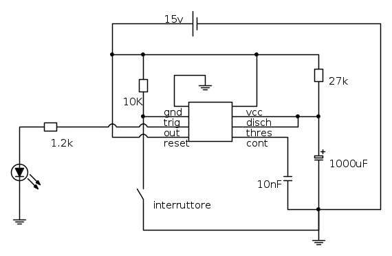

ciao a tutti.
ho progettato e simulato su Multisim 11 un circuito con il 555, che, dopo aver premuto un interruttore accenda un Led per 30 secondi. L'alimentazione e di 15v, al terminale cont ho collegato un condensatore da 10 nF, all'uscita Out una resistenza da 1.2K in serie al Led, il reset a Vcc il terminale thres l'ho collegato assieme al disch e ed è collegato a una resistenza da 27K e un condensatore elettrolitico da 1000uF, infine il trig è collegato a una resistenza da 10K e all'interruttore e il gnd a massa. Appena chiudo l'interruttore l'uscita out diventa rossa e si formano delle linee a zig zag prossime all'uscita. Come mai succede questo?

non capisco cosa tu intenda con linee a zig zag all'uscita dici nell'oscilloscopio?

nell'integrato c'è il label con scritto out che sta ad indicare l'uscita, quando chiudo l'interruttore l'out scompare e compare una sorta di rettangolino a zig zag rosso...nn capisco bene che problema ci sia....

matxx ha scritto:... L'alimentazione e di 15v, al terminale cont ho collegato un condensatore da 10 nF, all'uscita Out una...
posta lo schema in fidocad

non so cosa dirti però posso dirti che spesso l'uso degli interruttori in multisim nelle simulazioni porta a dei problemi di simulazione, del tipo che potrebbe addirittura non funzionare la simulazione ti consiglio di ripetere la prova senza interruttore e vedere se funzia, se funzia vuol dire che è l'interruttore che genera problemi di simulazione, in tal caso puoi pensare di implementare un interruttore digitale usando un BJT al posto dell'interruttore e un generatore di clock collegato alla base per mandarlo in conduzione o meno.

La tua descrizione dello schema è incomprensibile; meglio se lo disegni in FidoCadJ.

questo è il circuito, quando chiudo l'interruttore in multisim scompare l'etichetta out e al suo posto esce un rettangolo piccolo con contorni a zig zag rossi!
