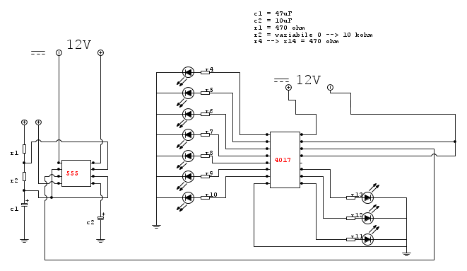

O_/ O_/ ciao a tutti... Io questo circuito che ho trovato su google l ho fatto e funziona... Pero per ciclare i led ai bisogno di un generatore di onda quadra come puo essere un ne555 in modalita astabile con l output collegato direttamente al clock del 4017 eliminando cosi la rete C e R e il pulsante... Se ti interessa quando arrivo a casa ti posto lo schema... ;)

Ok grazie così provo pure questa soluzione

ecco lo schema...
spero che ti sia d' aiuto, con me a funzionato :ok:
