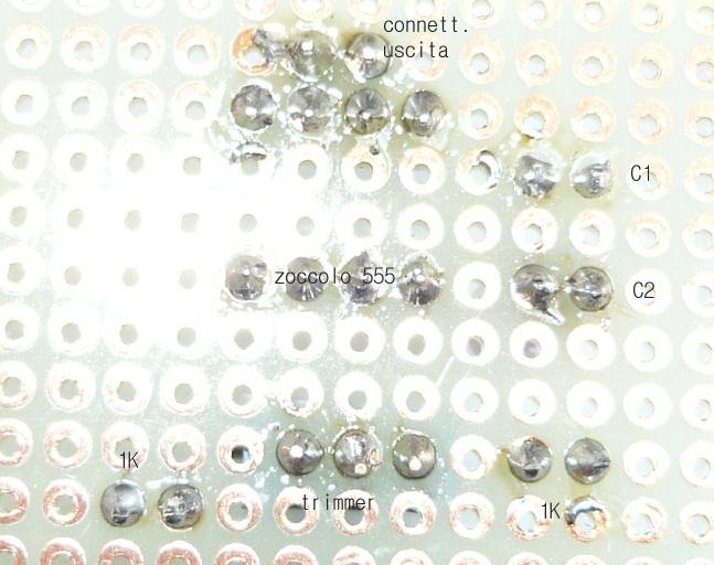

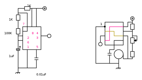

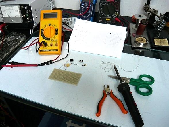

Quando si intraprende una qualsiasi realizzazione elettronica, per prima cosa si comincia dallo schema:
Una volta disegnato lo schema, visto che dovremo montare su millefori, lo dovremo "sbrogliare" per far si che i componenti possano essere inseriti senza che avvengano incroci tra i collegamenti (vedi disegno a destra).
In questo caso non e' stato possibile e vediamo che si crea un incrocio tra i collegamenti sotto l'IC; ma vedremo in seguito come rimediare.
Quindi, stampiamo la pagina e la teniamo davanti agli occhi bene in vista durante tutta la realizzazione.
Questa la teoria; dal punto di vista pratico, e necessario:
1. idoneo luogo di lavoro
2. attrezzature indispensabili
3. componenti
4. basetta
5. ORDINE!
001 (1).jpg (45.45 KiB) Osservato 2005 volte

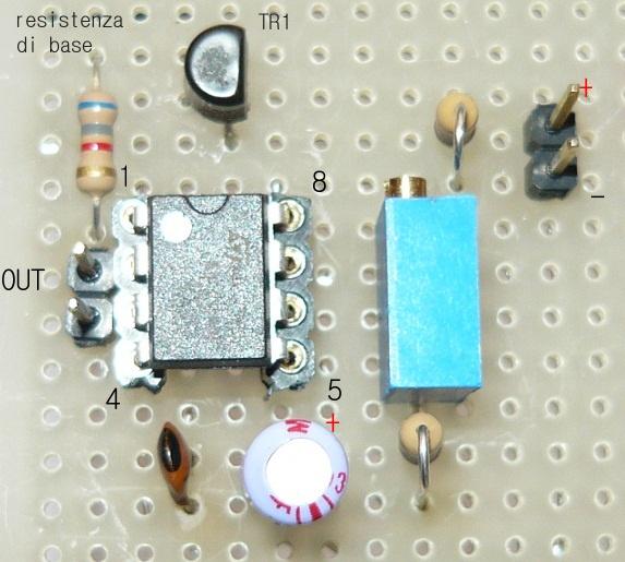

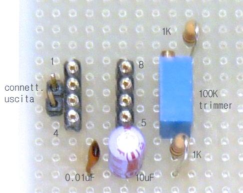

Come puoi vedere dalla foto e, visto che il tuo e' un circuito ultra semplice, ci possiamo accontentare di avere a portata di mano il saldatore (punta max 1mm- 30/40W), una tronchesina per tagliare i reofori in eccesso, forbici da elettricista per spellare il filo telefonico, basetta, camponenti e tester.
Copiando pari pari lo schema pratico, andrai ad inserire i componenti (ad uno ad uno) sulla basetta e li salderai ricordandoti di pulire la punta del saldatore molto spesso.
Una volta inseriti e saldati i componenti, la basetta millefori dovrebbe presentarsi cosi':
004 (1).jpg (27.02 KiB) Osservato 2005 volte
e la parte sottostante cosi':
008 (1).jpg (46.76 KiB) Osservato 2005 volte
Seguendo l'esempio, comincia a fare quanto hai visto fino ad ora; fotografa il risultato e postalo.
Visto che i componenti che gia' hai impiegato potrebbero essere danneggiati, ti consiglio di prenderne di nuovi.
Il seguito, alla prossima puntata.
P.S.
Cose da NON FARE
Non saldare direttamente l'integrato sulla basetta; saldature prolungate fatte in modo inesperto potrebbero danneggiarlo. (usare zoccoli o strip)
Non adoperare basette 150x120mm per un circuito che sta in 20x20mm; questo perche le basette costano ed e' inutile disperdere i componenti che, al contrario, devono essere raccolti nel minimo spazio per un diretto ed immediato controllo visivo.(Ia parte non usata della basetta puo' essere tagliata ed adoperata per altri scopi)
Non usare (se non quando indispensabile) fili volanti. (usare connessioni a pettine e filo non rigido )

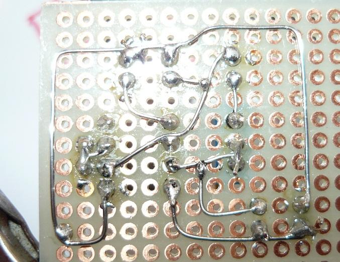

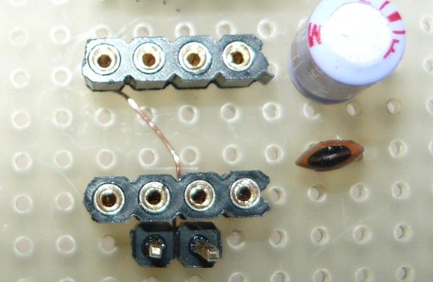

Vedo che ancora non hai letto il mio post precedente; comunque, visto che piu' tardi non saro' disponibile, vado avanti ora nella spiegazione.
Arrivati al punto di cui al post precedente, non resta che fare i necessari collegamenti tra i vari componenti.
Quindi, sempre seguendo il nostro schema pratico, con degli spezzoni di filo telefonico nudo, andremo a fare quanto necessario. Visto che i pin dell'integrato ed anche altri componenti sono molto vicini, attenzione a non provocare eventuali cortocircuiti.
Il lato rame, finito, si dovrebbe presentare cosi':
017 (1).jpg (73.31 KiB) Osservato 1994 volte
In precedenza avevamo notato come ci fosse un incrocio di connessioni e che ti avrei spiegato come superare l'ostacolo:
Ci sono due possibilita', la prima e' fare come di solito faccio io e cioe' saldare un filo sottile tra i pin dello zoccolo prima di inserirlo sulla basetta. In alternativa, puoi portare un cavo isolato tra i pin 4 e 8 dell'IC.
010 (1).jpg (31.03 KiB) Osservato 1994 volte
NOTA BENE: nella foto il collegamento e' stato fatto erroneamente tra il pin 8 ed il 3 (invece del 4); lo ho rifatto dopo, ma non la fotografia.
Ora il circuito e' finito e si procede ai controlli.
1. Dopo aver tolto l'integrato, verificare con il tester che NON CI SIA CONTINUITA' tra il pin 1/2,2/3,3/4,5/6 e 7/8.
2. Controllare che CI SIA CONTINUITA' tra i pin 4/8,2/6; inoltre, tra 4/8 e positivo, tra 3 e connettore d'uscita, tra 2/6 ed il positivo del condensatore eletrolitico, tra 5 ed il condensatore ceramico, tra il pin 1 e il negativo di alimentazione.
Dopo questi controlli il circuito dovrebbe funzionare; possiamo quindi dare tensione e verificare con un led (e relativa resistenza in serie 470 ohm) l'esistenza degli impulsi sul connettore collegato al pin 3.
Potrebbe essere necessario regolare il trimmer per vedere un lampeggio.
Se tutto e' andato come dovrebbe, si puo' inserire la resistenza di base del transistor ed il transistor stesso (badando bene che emettitore,base e collettore vadano nella giusta direzione) e quindi collegare al circuito di led.

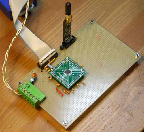

Allora se fa un articolo inserisco anche la terza versione del circuito (magari può servire per stimolare a fare bene), quella che secondo il mio metro è filata bene.
Questo è il prototipo in costruzione che usa il fratello minore (48 pin) del primo circuito postato (100 pin) quello fatto non benissimo.

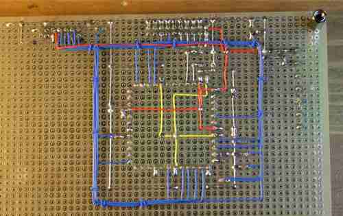

E questa è una filatura che considero fatta bene (non perfetta ma fatta bene) perché ordinata (la forma è sostanza), la linea di alimentazione gialla è il VDDcore a 2,5V ottenuta dal regolatore interno del micro, la massa è fatta da spezzoni di rame stagnato senza loop ed il 3,3V sono le filature rosse.
I pin dei componenti sono tutti raggiungibili e le filature non ci passano sopra. In questo modo si possono fare ulteriori saldature senza correre il rischio di fondere inavvertitamente l' isolante dei fili. Le saldature coperte dalle filature sono quelle dalle quali non servirà in futuro fare altri collegamenti. La massa e le alimentazioni sono facilmente raggiungibili per lo sviluppo futuro e lo schema di collegamento è a stella.
Inoltre le filature sono legate e quindi non si corre il rischio di strapparle maneggiando il circuito.
E' una filatura saldata, se fosse wire-wrap sarebbe più affidabile.
