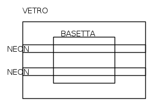

Ciao , anche io ho appena costruito un bromografo e sono di più le prove che i circuiti riusciti accettabili, comunque c'è da lavorarci su un po'.
Anche a me uscivano le righette e ho risolto decentemente cambiando tipo di basette.
Ho dovuto anche avvicinare i neon (i tuoi mi sembrano un po' troppo distanti) per ottenere una luce di uguale intensità su tutta la basetta.

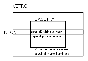

Cerco di farti capire quello che ho capito io leggendo quà e là.
Nella esposizione anche pochi secondi in più o in meno giocano sulla buona riuscita.
Alla parte centrale della basetta occorrerà meno tempo di esposizione:
Mentre avvicinando i neon si dovrebbero dimezzare le distanze ed avere una esposizione più uniforme:
Io ho usato questo accorgimento e ho avuto qualche discreto miglioramento.
Stavo facendo delle prove anch'io e si dice che i fattori in gioco non sono pochi, quindi c'è da lavorarci su.

ok ho capito..continuerò con le mie prove..appena riesco compro dell'altro rame e faccio un po' di prove! Grazie mille davvero!
