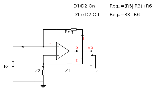

e lo so quello :oops: , non so che cavolo sto combinando :(
Quindi se seguo il procedimento del libro
posso determinare I_Z=\frac{2V_o}{3Z_C_1}
oppure I_Z=\frac{V_o}{3Z_C_2}
nell'altro modo:
I_Z=\frac{V_o}{Z_C_1+Z_C_2}
e V^+=Z_C_2I_Z=\frac{Z_C_2V_o}{Z_C_1+Z_C_2}
quale delle due strade seguo? con la prima vengono conti più semplici, anche se nel secondo modo terrei conto di entrambe le impedenze a questo punto dovrebbero essere corrette entrambe, o sto sbagliando ancora?
a prescindere mi farebbe piacere se secondo voi l'approccio del libro sarebbe utile in altri casi...

I_o=I_Z+I
I_Z=\frac{V_o}{Z_1+Z_2}
I=\frac{V_o}{R_4+R_E_Q}
I_o=V_o(\frac{1}{Z_1+Z_2}+\frac{1}{R_4+R_E_Q})
Z_L=\frac{V_o}{I_o}=(Z_1+Z_2)||(R_4+R_E_Q)
Z_1=R_1+\frac{1}{jwC_1}
Z_2=\frac{R_2}{1+jwC_2R_2}
Dal grafico del datasheet mi sembra che, l'output voltage swing rimanga simmetrico per una resistenza di carico minore di 100 ohm( circa 70)
sempre se è corretto...

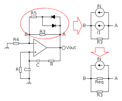

Vedo che non hai considerato il suggerimento che ti avevo dato nel post [16]. Durante un viaggio in treno, dato che mi annoiavo, ho pensato di giocare un po' con questo oscillatore e sull'analisi della rete di controllo del guadagno. Ecco cosa ne è uscito. Devo ammettere che ho fatto un po' di fatica a scrivere questo post... alla fine è venuto immenso... ?% ?% ?%
Non è un'analisi completa, ma solo un abbozzo di primo ordine. Magari, quando hai capito come calcolare la resistenza di carico vista dall'operazionale e risolto il tuo problema di assimmetria, puoi cercare di capire questa analisi. Magari ti potrebbe servire :ok: :ok:
MODALITA' FORMULE INCOMPRENSIBILI ON
Ipotesi 1: Supponiamo che l'uscita dell'oscillatore sia sinusoidale alla frequenza determinata dalla rete di Wien:
v_{out}(t)=V_{out}\sin{\omega t}.
Questa è un'ipotesi semplificativa pericolosa. In particolare, occorre stare attenti che le tensioni d'ampiezza richieste siano inferiori alla saturazione dell'operazionale.
Il circuito in analisi è il seguente.
Ipotesi 2: Supponiamo che la distorsione introdotta dal ramo non lineare sia trascurabile e quindi possiamo assumere con buona approssimazione che
v_{AB}(t)=V_{AB}\sin{\omega t}.
Sotto tali ipotesi abbiamo che ai capi di R_5 la tensione sarà descritta in un periodo dalle relazioni
v_{R_5}(t)=v_{AB}(t)-V_D quando v_{AB}>V_D
v_{R_5}(t)=v_{AB}(t)+V_D quando v_{AB}<-V_D
v_{R_5}(t)=0 altrimenti.
LA situazione è rappresentata in questa figura:

Le restanti armoniche di tensione (che sono solo dispari, data la simmetria del problema) producono delle armoniche di corrente che scorrono in R_5. Possiamo considerare nel nostro modello la somma di tutte queste correnti immaginandole impresse da un generatore di corrente equivalente che chiamiamo i_N. In pratica, quello che abbiamo fatto in tutta questa vagonata di conti è esprimibile graficamente come segue:
Ricordando l'ipotesi 2: Supponiamo trascurabili le armoniche superiori di corrente; in pratica spegniamo i_N. Sarà vera questa cosa? ?^! ?^! ?^! Sarebbe da verificarlo!
Il circuito equivalente di lavoro sarà ora questo ed è pure lineare:
LA condizione di oscillazione impone che
V_{AB}=\frac{2}{3}V_{out}.
Fissato il V_{out} voluto, si ricava la V_{AB} e quindi, conoscendo la tensione di caduta dei diodi, si stima il rapporto \frac{R_{eq}}{R_5}.
Fissato un valore R_4, si impone che il guadagno dell'amplificatore sia leggermente maggiore (quanto? un 10-15%?) di 3 quando i diodi non sono in conduzione per garantire lo start-up. di fatto si sta dicendo di scegliere
R_3>2R_4.
La condizione di oscillazione si ha se
1+\frac{R_3//R_{eq}}{R_4}=3
da cui si può determinare il valore di R_{eq} e successivamente quello di R_5.
I valori dei componenti dipendono dalla scelta iniziale di R_4. Nel caso servisse, si possono semplicemente riscalare dato che il circuito, in via teorica, è dipendente solo da prodotti e rapporti dei valori delle resistenze R_3, R_4 e R_5.

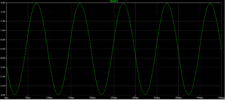

Verifichiamo se la vagonata di calcoli che abbiamo fatto funziona.
Esempio.
Si dimensioni un oscillatore a ponte di Wien con
  • f=10kHz
  • Vout=4Vp
  • Vcc=12V
Consideriamo per le simulazioni un modello abbastanza ideale del diodo, che considera una caduta di 0.7V in conduzione diretta:
Codice: Seleziona tutto
Ron=.1 Roff=10Meg Vfwd=0.7
L'operazionale viene modellizzato invece come segue:
Avol=1Meg GBW=10Meg Slew=10Meg
ilimit=25m rail=1.5 Vos=0 phimargin=45
en=0 enk=0 in=0 ink=0 Rin=500Meg
Dimensionando secondo quanto indicato sopra, otteniamo il circuito seguente:
e la simulazione risulta:
Funziona. Ovviamente, mano a mano che introduciamo non idealità, cadono le ipotesi di analisi e il risultato si distanzia da quello teorico.
