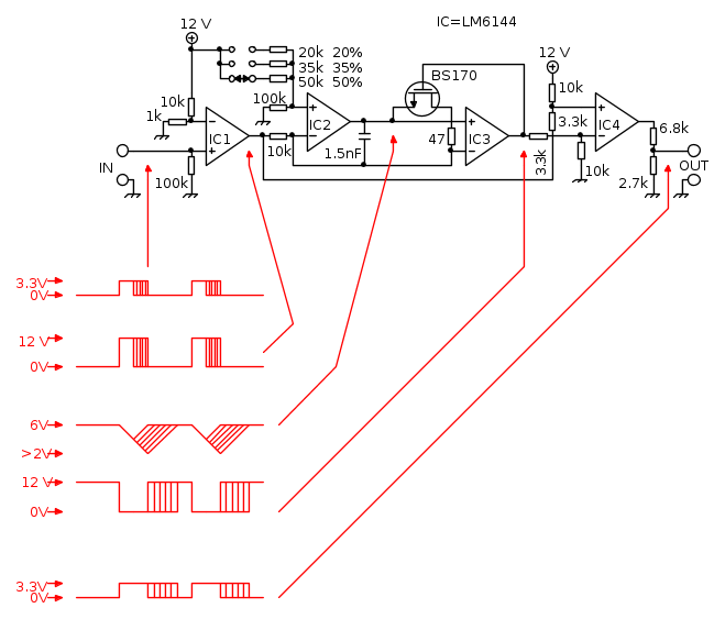

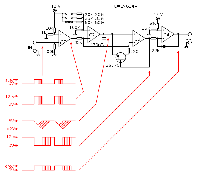

Meglio se utilizzi l'LM6144.
Ho cambiato un paio di valori:

BrunoValente ha scritto:Meglio se utilizzi l'LM6144.
Ho cambiato un paio di valori: [...]
Ottimo ho provato, nella simulazione, i due integrati da lei consigliatomi e questo ha decisamente una risposta migliore! :ok:
(Dato che non mi è concesso di postare immagini mi arrangio più che posso)
Vedere il grafico dell'oscilloscopio qui sotto:
Peccato che l'aumento della durata del Duty Cycle sia limitata dalla carica e scarica del condensatore... e quindi meno del 50% previsto di aumento rispetto al segnale di sorgente. :?
La situazione si potrebbe migliorare affinando i valori dei componenti?
Per empio per ottenere 3,3V (3,373V), in uscita dal circuito, ho cambiato il valore della resistenza da 56K di U1D a 47K.
Cosa ne pensa Foto UtenteBrunoValente, il circuito sta iniziando a funzionare bene ora?

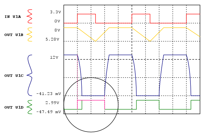

iancilos ha scritto:Peccato che l'aumento della durata del Duty Cycle sia limitata dalla carica e scarica del condensatore... e quindi meno del 50% previsto di aumento rispetto al segnale di sorgente. :?
Sinceramente non capisco cosa vuoi dire, non mi pare vi siano limitazioni.

L'orda quadra all'uscita del 3° operazionale è "ammorbidita" per via dell'operazione di scarica e toglie ampiezza di durata al DC del segnale in uscita. L'ampiezza di durata del DC dovrebbe essere come in figura nella parte color magenta.
Il grafico è stato creato con un DC del 30% per il segnale di sorgente e di uscita ne dovrebbe dare un DC del 45%. Ma ne da di meno

Basterebbe fare un OR dei 2 segnali.

g.schgor ha scritto:Basterebbe fare un OR dei 2 segnali.
Così dovrebbe fare anche l'OR
