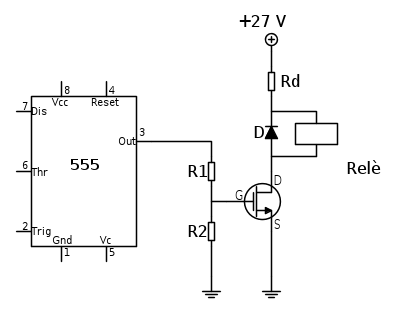

Direi che una cosa del genere per iniziare a buttar giu' qualcosa potrebbe andare:
D : Diodo al silicio tipo 1N400x
Rd : Da calcolare in base a quanta corrente deve assorbire la bobina, circa \frac{27 - V_{DS}}{I_{bobina}}
R1 e R2 partitore per la tensione di soglia, che dipende a quanto alimenti il 555 e dalla tensione di soglia del MOS stesso... direi che R_1=R_2=10k \Omega potrebbe essere un inizio (12 V dal 555, ne diamo meta' alla soglia), con R1+R2 in modo che la porta del 555 non venga caricata troppo (un paio di mA andranno bene).

Messaggioda Foto UtenteCandy » 20 ago 2012, 19:58
Ho qualche dubbio. Quei 10k mi sembrano tanto per R1 ed R2. Molto meglio 1k. Il 555 non ne patisce ed il gate si carica e scarica più rapidamente, risultando meno calore sul mosfet durante le commutazioni.

Messaggioda Foto UtenteIsidoroKZ » 20 ago 2012, 22:10
rusty ha scritto:Rd : Da calcolare in base a quanta corrente deve assorbire la bobina, circa \frac{27 - V_{DS}}{I_{bobina}}
Questo mi pare vada bene solo se la bobina ha resistenza nulla. Di solito le bobine che devono lavorare in continua hanno una resistenza fatta apposta per essere alimentate in tensione e assorbire la corrente che serva. Un rele` in continua non ha bisogno di nessuna resistenza in serie all'avvolgimento.
Il partitore sul gate non lo metterei proprio. Se il 555 e` alimentato a 12V, per ben che vada sul gate arrivano 6V, e l'IRF540 non e` un MOS logic level!
Foto UtenteRedEvil1991 quali sono le caratteristiche della bobina che vuoi usare? E` un rele`?
