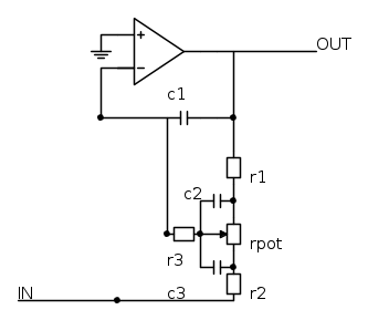

Messaggioda Foto Utentematxx » 22 ago 2012, 19:09
ciao
chi mi sa ricavare la f.d.t. di questo circuito quando la freccia del potenziometro è posizionata "su"?
io ho trovato questa:
fdt= (r1+c1)/{[(c2+c3)//rpot]+r2}
r3 nn l'ho considerata perche va a sommarsi all'impedenza"infinita" dell'ingresso dell'opamp
Foto Utentematxx
5 5

[2] Re: ricavare la funzione di trasferimento di un circuito
Messaggioda Foto UtenteDarwinNE » 22 ago 2012, 19:35
Ciao,
senza fare nessun calcolo, ho qualche dubbio su quello che scrivi... al numeratore sommi la resistenza R1 con C1? Dimensionalmente non può funzionare.

[3] Re: ricavare la funzione di trasferimento di un circuito
Messaggioda Foto Utentematxx » 22 ago 2012, 19:41
c1,c2,c3 sono intesi come reattanze cioe 1/(jwc) .Ora verifico comunque grazie

[4] Re: ricavare la funzione di trasferimento di un circuito
Messaggioda Foto Utentematxx » 22 ago 2012, 19:58
quello che ottengo è questo:
(r1*jwc3+1)*[rp1(jwc2+jwc1)+1] / jwc3{rp1 +r2[rp1(jwc2+jwc1)+1]}

[5] Re: ricavare la funzione di trasferimento di un circuito
Messaggioda Foto UtenteIsidoroKZ » 22 ago 2012, 20:25
R3 entra nei conti perche' l'impedenza che vede verso l'operazionale non e` infinita, c'e` C1 che complica le cose.

[7] Re: ricavare la funzione di trasferimento di un circuito
Messaggioda Foto UtenteRenzoDF » 22 ago 2012, 20:35
matxx ha scritto:... quando la freccia del potenziometro ... posizionata "su" ...
... "freccia" ..."su"...? :shock:

[8] Re: ricavare la funzione di trasferimento di un circuito
Messaggioda Foto Utentematxx » 22 ago 2012, 20:39
RenzoDF ha scritto:"freccia" ..."su"...?
intendevo dire il fondo corsa del potenziometro !

[9] Re: ricavare la funzione di trasferimento di un circuito
Messaggioda Foto Utentematxx » 22 ago 2012, 20:44
può essere cosi la fdt?
r3//(c1+r1)/[(c2+c3)//rpot+r2+r3]

[10] Re: ricavare la funzione di trasferimento di un circuito
Messaggioda Foto UtenteRenzoDF » 22 ago 2012, 22:17
... il "fondo corsa" :?: ... ma che terminologia è questa? ... qual è il "fondo" ? ... "fondo"="su" o "giu" :?: :?
