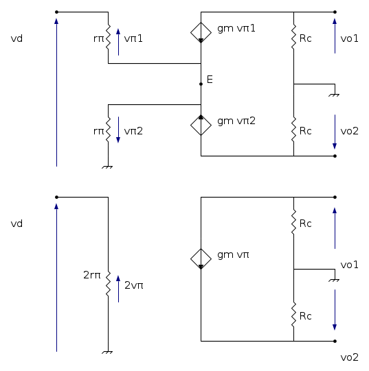

[24] Re: Domande basilari sulla coppia differenziale a BJT
Messaggioda Foto UtentesPaCeMaN » 15 set 2012, 17:48
Okay, questo è il punto 2:
Nel primo circuito si ottiene v_\pi_1 = - v_\pi_2 =  v_\pi dalla LKC al nodo E:
g_m v_\pi_1 + \frac{v_\pi_1}{r_\pi} + g_m v_\pi_2 +  \frac{v_\pi_2}{r_\pi} = 0
(g_m + \frac{1}{r_\pi})  v_\pi_1 + (g_m +  \frac{1}{r_\pi}) v_\pi_2 = 0
Da cui v_\pi_1 + v_\pi_2 = 0
Quello che non capisco è come possa il nodo E scomparire dal nuovo circuito, in cui non è più valida la LKC che è stata usata per la trasformazione.

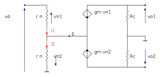

Edit: forse ci sono. Il circuito può essere ridisegnato così:
Essendo v_\pi_1 = - v_\pi_2 ottengo i_1 = i_2, il che obbliga i_E ad essere zero.
Stesso discorso per l'altro nodo: nei due generatori controllati scorre la stessa corrente.
A questo punto mi viene da fare una riflessione: anche con un solo generatore di segnale, E continua ad essere il potenziale di riferimento (non vi scorre corrente, qualunque componente connesso tra E ed il riferimento avrà tensione nulla ai propri capi).

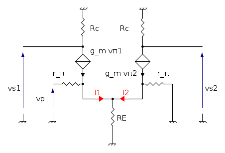

Mettiamo da parte l'analisi sulle impedenze di ingresso e di uscita e prendiamo la configurazione che hai proposto. Qualche osservazione:
1. qui non ci piace aprire allegati su siti esterni, vedo solo ora che sul tuo libro R_\mathrm{E} tende ad infinito.
3. non utilizzerei il simbolo v_\mathrm{d} perché il "d" fa pensare a differenziale.
2. abbiamo scritto un po' di post per capire che ogni configurazione di tensione all'ingresso ed all'uscita si può scrivere come una combinazione lineare di modo comune e modo differenziale. Io sono molto pigro, quindi eviterei di ricalcolarmi tutto il circuito, tu come la vedi? :D

[26] Re: Domande basilari sulla coppia differenziale a BJT
Messaggioda Foto UtentesPaCeMaN » 16 set 2012, 0:26
DarwinNE ha scritto:3. non utilizzerei il simbolo v_\mathrm{d} perché il "d" fa pensare a differenziale.
Il libro che uso (che purtroppo sono costretto ad usare) è poco chiaro sulle notazioni in generale.
Gli ingressi della configurazione con ingresso differenziale sono chiamati v_c_m + \frac{v_d}{2}, v_c_m -\frac{v_d}{2}.
Nel modello per piccoli segnali rimangono soltanto \frac{v_d}{2} e - \frac{v_d}{2}.
Gli ingressi della configurazione con ingresso single-ended sono chiamati v_c_m + v_d, v_c_m.
Nel modello per piccoli segnali (quello che ho disegnato nel mio ultimo post) rimane la sola v_d.
Insomma, la componente di modo comune è trattata come se fosse continua, cosa che dalla definizione io escluderei categoricamente!
Tu come chiameresti gli ingressi delle varie configurazioni? Useresti i termini v_c_m e v_d senza specificare a quale coppia di segnali essi si riferiscano?
DarwinNE ha scritto:2. abbiamo scritto un po' di post per capire che ogni configurazione di tensione all'ingresso ed all'uscita si può scrivere come una combinazione lineare di modo comune e modo differenziale. Io sono molto pigro, quindi eviterei di ricalcolarmi tutto il circuito, tu come la vedi? :D
Il fatto è che non so proprio come siano definite la resistenza d'ingresso e d'uscita della coppia differenziale.
So calcolare la resistenza d'ingresso e d'uscita dei mezzi circuiti, si tratta di cose già viste nello studio del BJT. Qui, però, l'ingresso è applicato a due terminali di due distinti BJT, per cui il segnale d'ingresso vede contemporaneamente due transistori... come si procede?
Se mi parli di combinazione lineare, proverei a sommare le resistenze d'ingresso di Q1 e Q2, ma il mio sarebbe più un tentativo che un procedimento logico.

[27] Re: Domande basilari sulla coppia differenziale a BJT
Messaggioda Foto UtenteDarwinNE » 16 set 2012, 11:31
Avrei dovuto chiederlo all'inizio, ma che libro è?
Ad ogni modo, non stavo ancora parlando di impedenze di ingresso! Tu hai sempre la buona vecchia coppia differenziale e ci infili dentro una tensione mettendo uno degli ingressi a massa.
La situazione dovrebbe essere questa, l'ingresso non lo chiamo v_\mathrm{d}, ma piuttosto v_\mathrm{p} per non fare confusione con quello che ho usato fino ad adesso:
Se utilizziamo le mie notazioni (perche in questa discussione ce ne sono diverse, tra quelle del libro, le tue eccetera...), possiamo scrivere quanto valgono le tensioni ai due ingressi v_\mathrm{e1} e v_\mathrm{e2}:
v_\mathrm{e1}=v_\mathrm{p}
v_\mathrm{e2}=0
La mia domanda è: quanto valgono in questa situazione il modo comune ed il modo differenziale v_\mathrm{ecm} e v_\mathrm{ed}all'ingresso del circuito? Ed all'uscita (v_\mathrm{scm} e v_\mathrm{sd})?
Dato che siamo in regime di piccoli segnali, la continua non c'è più perché è stata trattata già in precedenza, nell'analisi del punto di polarizzazione. Un segnale di modo comune è semplicemente lo stesso segnale (in questo caso variabile nel tempo) applicato contemporaneamente ai due ingressi. La similitudine con l'analisi in continua non è però casuale: quando si calcola il punto di polarizzazione di una coppia differenziale in pratica si possono applicare le stesse considerazioni di simmetria viste per l'analisi in modo comune per piccoli segnali e semplificare il circuito in maniera simile. Infatti, la polarizzazione è anche lei un termine (grande) di modo comune.

[28] Re: Domande basilari sulla coppia differenziale a BJT
Messaggioda Foto UtentesPaCeMaN » 16 set 2012, 13:04
Il libro è questo: http://www.catalogo.mcgraw-hill.it/catL ... em_id=2678
(visto che i link ai siti esterni non vi piacciono, postando il link ho evitato di fare pubblicità a questo abominevole testo)
Comunque direi: v_e_c_m = \frac{v_p}{2}, v_e_d = v_p
Per le uscite, ricordando che v_\pi_1 = - v_\pi_2:
v_s_c_m = \frac{v_s_1 + v_s_2}{2} = \frac{- g_m v_\pi R_C + g_m v_\pi R_C}{2} = 0
v_s_d = v_s_1 - v_s_2 = - 2 g_m v_\pi R_C
