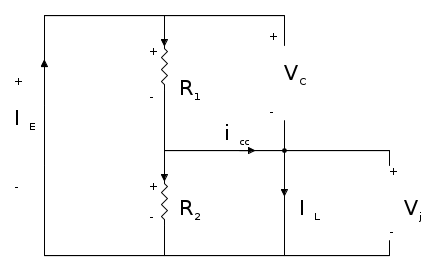

Ciao a tutti!! O_/
Oggi, se volete, vi propongo un circuito del secondo ordine. E' uno degli esercizi usciti alla traccia d'esame, quindi vi allego anche il procedimento da me utilizzato in modo da avere consigli :)
Abbiamo il seguente circuito, in riposo per t<0. I generatori si accendono all'istante t = 0. Dobbiamo determinare \ \text{ la corrente che scorre nell induttore }i_L \text{ e la corrente } i_{cc}

Analizzando i nodi e le maglie del circuito avremo che

[2] Re: Circuito secondo ordine - line check
Messaggioda Foto Utentetigerjack89 » 14 set 2012, 19:03
Scusate se prendo due post per questo argomento, ma dividere in questo modo risultava più comodo.
Inoltre, è questa la parte dell'esercitazione su cui ho più dubbi.
Arriviamo quindi alla fase 3.
3) TROVARE LE CONDIZIONI INIZIALI
Sappiamo che per t<0 il circuito è a riposo e i generatori sono spenti; avremo quindi il seguente circuito (penso :_) )

[6] Re: Circuito secondo ordine - line check
Messaggioda Foto UtenteRenzoDF » 15 set 2012, 19:32
... mi ero dimenticato un pezzo per strada :mrgreen:
Ripeto, sostituendo al condensatore e all'induttore rispettivamente un GIT e un GIC virtuali, senza tanti passaggi, ma sostanzialmente da ispezione della rete si potrebbero scrivere direttamente le due equazioni di stato
\left\{ \begin{align}
&{i_C} = {i_L} - J + \frac{E}{{{R_2}}} - \frac{{{v_C}}}{{{R_1}||{R_2}}}\\
&{v_L} = E - {v_C}
\end{align}
dalle quali
&- C\frac{{{\rm{d}}{v_C}}}{{{\rm{d}}t}} - \frac{{{v_C}}}{{{R_1}||{R_2}}} - {i_L} = J - \frac{E}{{{R_2}}}\\
&{v_C} = E - {v_L}
\end{align}
ed infine con R=R1=R2
LC\frac{{{{\rm{d}}^2}{i_L}}}{{{\rm{d}}{t^2}}} + \frac{{2L}}{R}\frac{{{\rm{d}}{i_L}}}{{{\rm{d}}t}} + {i_L} = J + \frac{E}{R}
che coincide con la tua.
Non concordo però sulla tua determinazione della condizione iniziale per la derivata di iL, a mio modesto parere dovrebbe essere
{\left. {\frac{{{\rm{d}}{i_L}}}{{{\rm{d}}t}}} \right|_{t = 0 + }} = \frac{{{v_L}(0 + )}}{L} = 6\,\,\frac{{\rm{A}}}{{\rm{s}}}
di conseguenza
A =  - 1{,}624\,\,{\rm{mA}}\\
B =  - 248{,}4\,\,{\rm{mA}}
\end{align}
per la corrente icc, la scriverei come
{i_{cc}} = \frac{{E - {v_L}}}{R} - \frac{{{v_L}}}{R} = \frac{{E - 2{v_L}}}{R} = \frac{E}{R} - \frac{{2L}}{R}\frac{{{\rm{d}}{i_L}}}{{{\rm{d}}t}}

[8] Re: Circuito secondo ordine - line check
Messaggioda Foto UtenteRenzoDF » 16 set 2012, 12:18
tigerjack89 ha scritto:Da cosa e come l'hai ricavata? Il circuito a t<0 è lo stesso che ho disegnato io (secondo circuito) o ho sbagliato qualcosa?
Mentre per vc e iL non può esserci discontinuità (nelle reti non degeneri) in quanto grandezze integrali e quindi
\begin{align}
  & {{i}_{L}}(0+)={{i}_{L}}(0-) \\
 & {{v}_{C}}(0+)={{v}_{C}}(0-) \\
\end{align}
ciò non può dirsi per le loro derivate, ovvero può verificarsi, come in questo caso, che la tensione sull'induttore presenti una discontinuità e così pure per la corrente nel condensatore
\begin{align}
  & {{v}_{L}}(0+)\ne {{v}_{L}}(0-)=0 \\
 & {{i}_{C}}(0+)\ne{{i}_{C}}(0-)=0 \\
\end{align}
Nel nostro caso, per ricavare i loro due valori, possiamo comunque usare la continuità di iL e di vC per scrivere per esempio per la prima
{{v}_{L}}(0+)=E-{{v}_{C}}(0+)=E-{{v}_{C}}(0-)=12-0=12\,\text{V}}
in poche parole all'istante t=0+ l'accensione del GIT trova il condensatore scarico vc(0+)=0, che avrà bisogno di tempo per caricarsi, e di conseguenza la KVL alla maglia E-C-L porterà a concludere che, nell'istante t=0+, tutta la tensione del GIT andrà a dislocarsi ai capi dell'induttore; avremo quindi
{{\left. \frac{\text{d}{{i}_{L}}}{\text{dt}} \right|}_{t=0+}}=\frac{{{v}_{L}}(0+)}{L}=6\,\,\frac{\text{A}}{\text{s}}
Come esercizio, prova a ricavarti iC(0+).
