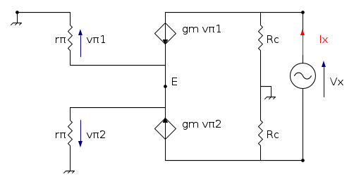

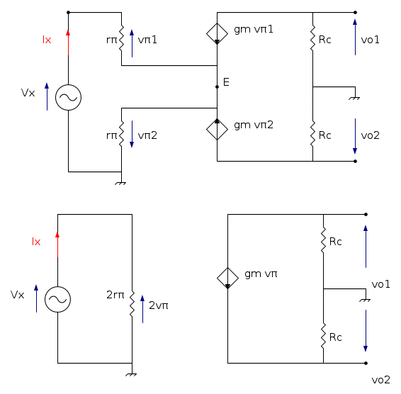

Dunque, a dire il vero non mi è molto chiaro il ruolo del circuito equivalente a T che hai disegnato. Io sono abituato a calcolare la resistenza d'ingresso, per esempio dell'amplificatore ad emettitore comune, collegando un generatore test tra la base e il potenziale di riferimento (spegnendo altri eventuali generatori indipendenti presenti nel circuito). Qui potrei inserirlo tra i due terminali ai quali avevo applicato gli ingressi:
Ottenendo R_i_n =  \frac{Vx}{Ix} = 2 r_\pi.
Questo procedimento mi sembra sensato per le varie configurazioni d'ingresso. La riflessione che faccio è (sperando di non andare completamente fuori strada) la seguente: la resistenza d'ingresso di un amplificatore è un parametro indipendente dall'ingresso applicato, vale cioè per qualunque ddp applicata tra base e riferimento; applicare un ingresso alla coppia differenziale significa imporre una ddp tra le due basi dei transistor e al variare della configurazione varierà semplicemente il valore di tale ddp, per cui la resistenza d'ingresso offerta dalla coppia dovrà essere la stessa per tutte le configurazioni.
Analogamente, per R_o_u_t:
Da cui R_o_u_t = 2 R_C.
Pensi che possa funzionare questo ragionamento?

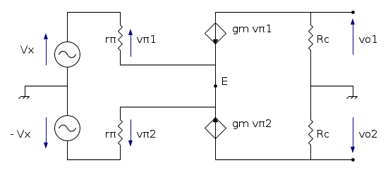

Per rispondere avrei bisogno prima di capire se il circuito a cui facciamo riferimento sia il seguente, cioè se sia giusta l'idea di costruire un ingresso differenziale con due generatori test:
In caso affermativo, dato che i due generatori erogano la stessa corrente, forse potrei definire l'impedenza d'ingresso come rapporto fra l'ingresso differenziale e la corrente in comune ai due generatori?
