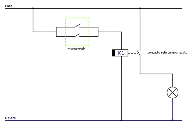

riporto su questa discussione per una aggiunta all'impiantino luci.
premesso che grazie ai suggerimenti di maxim, che ringrazio, ho realizzato il tutto, come preferivo io, ed è tutto funzionante.
ma c'è un piccolo inconveniente, cioè, lasciando le porte aperte, ovviamente le luci restano accese a tempo indeterminato... e poiché mi è successo di uscire da casa lasciando un'anta aperta per la fretta, vorrei evitare surriscaldamenti e bollette più salate del necessario.
quindi ora vorrei aggiungervi un temporizzatore, che si attivi quando si chiude il circuito (ovvero quando apro le ante) per un tempo x predefinito, ma che si resetti quando riapro il circuito (ovvero quando chiudo le ante).
quelli che ho trovato hanno una funzione "fissa", cioè si attivano e si spengono dopo un lasso di tempo preimpostato, ma se intanto io chiudo le ante, le luci dentro restano accese.
c'è qualche dispositivo che fa al caso mio, o qualche impostazione da settare nei temporizzatori che trovo in commercio? o anche un kit fai da te?

Messaggioda Foto Utenteattilio » 22 nov 2012, 20:28
Il contatto dei mircoswitch in questo caso deve andare ad alimentare un relè con ritardo alla ricaduta impostato su un tempo massimo di accensione luci.
Il suddetto relè avrà un contatto N.O. che durante lo stato di eccitazione del relè si troverà in posizione chiusa ed alimenterà le lampade.
Chiudendo le ante, anche prima dell' esaurimento del tempo impostato, il relè diseccitandosi, si porta nello stato di quiete.

Messaggioda Foto UtenteCGIUSEPPE61 » 23 nov 2012, 20:32
Basta un solo componente. Della Finder 80.01 Multifunzione , oppure 80.11 Monofunzione, ritardo all'inserizione.

Messaggioda Foto Utenteattilio » 23 nov 2012, 23:55
CGIUSEPPE61 ha scritto:oppure 80.11 Monofunzione, ritardo all'inserizione.
Penso che l' 80.11 non vada bene e che sia meglio utilizzare la funzione "DI" (intervallo) ritardo alla diseccitazione, presente nell' 80.01.
In pratica, aprendo una (o entrambe le ante) il timer viene eccitato e commuta la posizione dei contatti di uscita, accendendo le lampade. Inizia il conteggio del tempo impostato (0,1 s... 24 h, un valore concreto potrebbe essere 10 minuti), trascorso questo tempo, se una o entrambe le ante sono ancora aperte, il relè si diseccita portando i contatti di uscita allo stato di quiete.
Se le ante vengono chiuse prima dell' esaurimento del tempo, il rilè diseccitandosi spegne comunque le luci.
Unico fastidio, se trascorsi i 10 minuti, hai ancora necessità della luce accesa, devi resettare (chiudere le ante e riaprirle).
Se utilizzi invece il timer con ritardo all'inserzione, dovresti alimentare le lampade col contatto N.C. ma non é possibile poiché esse risulterebbero accese anche in assenza di alimentazione del timer (ante chiuse).
Se invece usi il contatto N.O. questi non si chiude finché non è trascorso il tempo di attivazione (per poi restare accese fino a che non vengono richiuse le ante, che disecciterebbero il relè).
