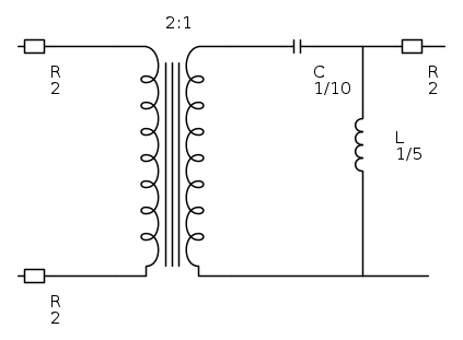

Messaggioda Foto Utentetheverin90 » 12 ott 2012, 12:01
Sapendo che il doppio bipolo di fig.2 è in regime sinusoidale, calcolare la matrice di
trasmissione diretta [T] ai morsetti 1 1’ e 2 2’.
Dati:
R = 2 Ω, C = 1/10 F, L = 1/5 Ω, a = 2, ω = 5 rad/s.

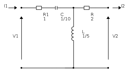

è un doppio bipolo non simmetrico pensavo di dividerlo in due calcolare e poi riottenere in cascata la matrice T
di solito io mi calcolo la matrice delle Ammettenze e poi passo a quella T grazie alle tabelle.
ho proceduto dividendo in due doppi bipoli come vi mostro

[2] Re: Doppio bipolo matrice di trasmissione?
Messaggioda Foto Utentetheverin90 » 12 ott 2012, 12:25
Partiamo da questo è andiamo a calcolare la matrice di trasmissione
come dovrei fare ? dovrei portare tutti in questa forma
v1=A*v2-B*i2
i1=C*v2-D*i2

[3] Re: Doppio bipolo matrice di trasmissione?
Messaggioda Foto Utentetheverin90 » 12 ott 2012, 13:11
ho proceduto alimentando le porte con due generatori di tensione
successivamente applico il metodo degli anelli con il quale trovo un sistema di due equazioni che riportato in quella forma è uguale a
V1=(2*j+2)I2-V2
I1=(2*j-1)*I2-V2*j
T =
\begin{pmatrix}
2j+2&1\\
2j-1&j\\
\end{pmatrix}

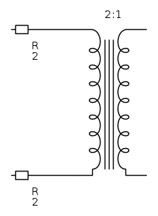

[4] Re: Doppio bipolo matrice di trasmissione?
Messaggioda Foto Utentetheverin90 » 12 ott 2012, 13:15
ma per la parte con il trasformatore come procedo???

[7] Re: Doppio bipolo matrice di trasmissione?
Messaggioda Foto UtentePietroBaima » 12 ott 2012, 14:39
Ciao.
Il trasformatore lo risolvi... buttandolo via.
Le equazioni di un trasformatore ideale sono:
\begin{cases}
V_{1}=kV_{2}\\
I_{1}=\frac{1}{k}I_{2}
\end{cases}
e se dividi la prima equazione per la seconda otterrai che:
R_{\mathrm{in}}=k^{2}R_{\mathrm{out}}
Questo significa che l'impedenza equivalente al secondario di un trasformatore può essere riportata al primario moltiplicando per k^2.
Ovviamente l'impedenza equivalente al primario può essere riportata al secondario dividendo per k^2.
In definitiva dovrai trovare l'equivalente T per la rete:
Se hai già trovato la matrice T per la seconda parte della rete non ti resta che trovare la matrice T di una sola resistenza in serie e moltiplicarla per il risultato già ottenuto.
Se qualcosa non è chiaro sono chiaramente a disposizione.
Ciao da Pietro.
EDIT: Scusa ma ho detto una ca...
rimediamo.
Quando avrai trovato la matrice T equivalente dovrai moltiplicare il tutto per la matrice T del trasformatore.
Infatti il metodo che ti ho dato serve per trovare l'impedenza equivalente, per la matrice T dovrai poi reintrodurre il trasformatore su una porta.
La matrice T di un trasformatore ideale vale:
T=\left(\begin{array}{cc}
k & 0\\
0 & \frac{1}{k}
\end{array}\right)
che equivale a moltiplicare la tensione sulla prima porta per k e dividere la corrente per k.

[8] Re: Doppio bipolo matrice di trasmissione?
Messaggioda Foto UtentePietroBaima » 12 ott 2012, 15:14
Un'ultima cosa: la matrice T del trasformatore andrà moltiplicata a sinistra e non a destra del risultato ottenuto.

[9] Re: Doppio bipolo matrice di trasmissione?
Messaggioda Foto Utentetheverin90 » 12 ott 2012, 15:36
aspetta quindi trovo la matrice T per la rete togliendo il trasformatore
e poi moltiplico per la matrice T nota del trasformatore giusto ???
ma quindi il disegno che hai fatto tu non è più giusto perché devo mettere anche una resistenza in basso no??

[10] Re: Doppio bipolo matrice di trasmissione?
Messaggioda Foto UtentePietroBaima » 12 ott 2012, 15:45
No, è giusto, ma dopo aver calcolato la matrice T di quel circuito dovrai moltiplicare il tutto, a sinistra, per la matrice T del trasformatore ideale.
Scusa ancora dell'errore di cui mi vergogno tantissimo.
