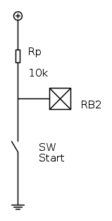

carlo87 ha scritto:ecco il PCB manca il collegamento dal triac alla lampada, paolino mi poi dare qualche dritta...
Prima di passare al PCB, dobbiamo essere sicuri che sia tutto a posto. Una domanda: come vuoi avviare il ciclo di alba-tramonto? Ci sarà da prevedere un pulsante, o magari più di uno:
Ciao.
Paolo.

[43] Re: Simulare l'alba e il tramonto
Messaggioda Foto Utentecarlo87 » 16 nov 2012, 14:50
con un interruttore on/off se e possibile mi dici come collegarlo??

[44] Re: Simulare l'alba e il tramonto
Messaggioda Foto UtentePaolino » 16 nov 2012, 14:55
Perdonami, ma intendi che non appena accendi il sistema questo parte?

[45] Re: Simulare l'alba e il tramonto
Messaggioda Foto Utentecarlo87 » 16 nov 2012, 15:14
Paolino voi mi avete parlato di pulsante io perciò ho pensato meglio l'interruttore, a me basta che quando collego l'alimentazione il circuito parte ta solo...

[46] Re: Simulare l'alba e il tramonto
Messaggioda Foto UtentePaolino » 16 nov 2012, 22:05
carlo87 ha scritto:Paolino voi mi avete parlato di pulsante ...
Non darmi del "voi" :mrgreen:
A parte le battute, se ti basta che all'accensione il sistema parta subito, ecco una possibile soluzione:
L'alimentazione che va al primario del trasformatore viene interrotta con l'interruttore bipolare SW. Inoltre ho aggiunto un fusibile, il cui valore sarà da determinare.
