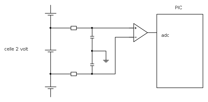

se opto per la soluzione di realizzare 4 centraline, che monitorano 6 celle ognuno, dovrei stare su collegamenti abbastanza corti (meno di 1 metro), poiché posizionerei le stesse centraline in prossimità delle celle. anche in questo caso ritieni che ci si bisogno di cavo schermato e twistato?

A un metro di distanza non ci sono problemi, erano la decina e oltre di metri di cavo che passano non si sa dove che possono dare problemi. Che cosa c'e` vicino alle batterie? Inverter rumorosi? Per gli integrati nessuna altra idea
vicino ci sono inverter, carica batterie, ecc. però non proprio vicino alle batterie diciamo 5-6 metri.
comunque posso anche implementare nel micro la discriminazione delle letture palesemente sballate.
nei riguardi del condizionamento-filtro d'ingresso (degli ina117) come mi potrei indirizzare? basta un filtro lc o posso usare qualcosa di più complesso?

Probabilmente basta addirittura solo un RC, inizierei con uno di modo differenziale, poi se necessario si va sul modo comune. Come e` alimentato il circuito di misura?
stavo pensando a qualcosa del genere, che te ne pare (un po troppo semplice) ?
ciao
Si`, qualcosa del genere con due limitazioni: il collegamento verso ground dei due condensatori puo` convertire rumore di modo comune in rumore differenziale, bisogna vedere se e` conveniente.
La seconda limitazione e` che le resistenze in serie non possono essere troppo grandi, altrimenti le asimmetrie delle resistenze messe di fuori riconvertono il segnale di modo comune, questa volta anche una tensione continua in un segnale differenziale. E anche se le due resistenze sono identiche, comunque cambiano il guadagno del sistema. Se ne puo` tenere conto.
Il primo tentativo lo farei senza filtri, per vedere che cosa salta fuori.
