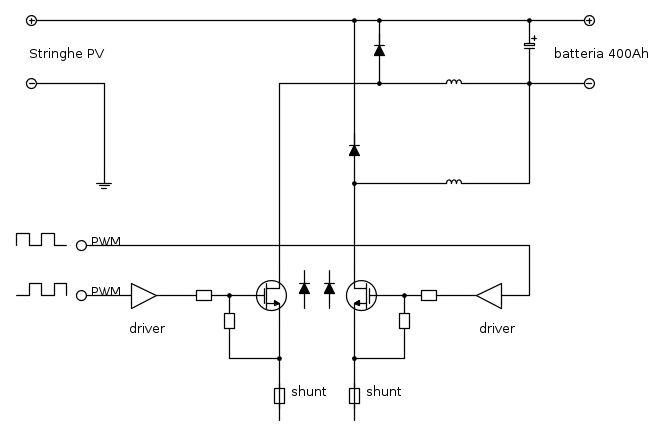

a questo punto ho ridisegnato lo schema (solo parte di potenza) relativo al carica batterie.
schema:
adesso dovrebbe essere ok, mi date conferma... O_/
adesso non mi è ben chiaro come dimensionare la L e C del buck, nell'articolo di Isidoro c'è scritto tutto ...ma sono completamente out con i circuiti analogici ed ovviamente le relative formule. ?% ?% ?% ?%
un aiutino per favore :oops: :oops: :oops:

Messaggioda Foto UtenteIsidoroKZ » 28 dic 2012, 22:50
Sbagli in due punti: stai usando la corrente di uscita al posto della corrente di ripple e stai cercando di fare un progetto che e` oltre le tue capacita`, non sono di progetto ma anche nella costruzione potresti avere dei problemi.
Per fare funzionare un circuito a commutazione concorrono tre aspetti: i componenti dello schema, i parametri parassiti dei componenti che non sono riportati sullo schema e il layout.
Per fare un sistema che commuta 40A meglio orientarsi verso un convertitore multifase.

[18] Re: regolatore di carica PV
Messaggioda Foto Utentepin32 » 30 dic 2012, 18:36
salve, ma indendi una cosa del genere?
o per migliorare l'efficenza:
ciao

Messaggioda Foto UtenteSparafucile » 30 dic 2012, 21:47
Ciao Foto Utentepin32!
I tuoi schemi ultimi presentino due convertitori monofase, collegati in parallelo. Per ottenere un convertitore multifase debba cambiare la commutazione dei transistori.

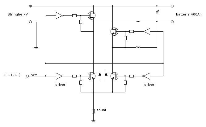

[20] Re: regolatore di carica PV
Messaggioda Foto Utentepin32 » 30 dic 2012, 22:44
salve, grazie per la risposta.
a ecco era proprio questo che non avevo capito... quindi lavorano in controfase O_/
quindi volendo migliorare, sostituendo i diodi di ricircolo lo schema (di principio) è questo?
adesso mi sembra di intuire perché diminuisce il ripple, durante la scarica dell'induttore... lavora l'altro ramo :ok:
quindi la topologia dovrebbe essere converter buck bi-fase sincrono...???? (oppure un petardo che siamo in tema #-o #-o #-o )
ciao
