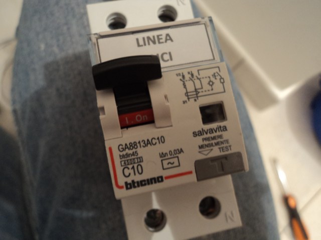

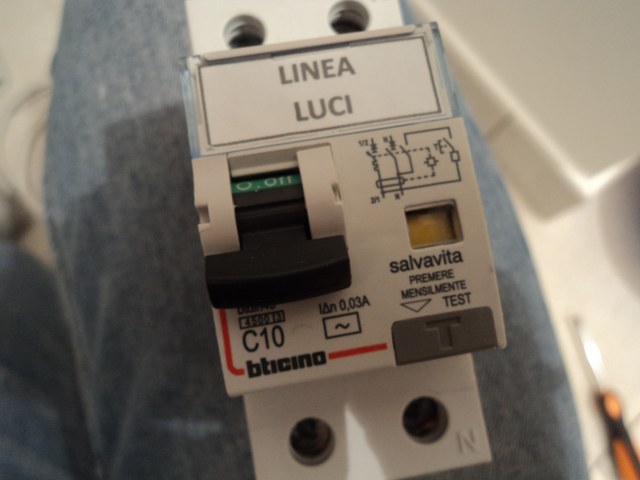

CGIUSEPPE61 ha scritto:Faccio notare che il "GA8813AC16" ha in dotazione una finestrella la quale indica l'avvenuto intervento del dispositivo differenziale.
Ah questo non lo sapevo. Ho dato uno sguardo su internet so quali sono. Ma mi vien spontanea una domanda..sulla finestrella cosa esce scritto se ad esempio è scattato per un eventuale corto su una presa?? Oppure c' è uno piccolo manuale che mi indica tutte le cose che mi escono sulla finestrella?? Solo per capire meglio come è. Grazie :D

L' apertura del differenziale cambia lo stato della "finestrella" il corto provoca l' apetura del magneto senza cambiare lo stato della "finestrella"

Ad esempio sui nuovi modelli bticino, la finestrella è vuota (trasparente) in caso di normale funzionamento o di intervento degli sganciatori da sovracorrente (foto 1), la stessa finestrella diventa invece gialla, in caso di intervento per sgancio del relè differenziale a seguito di dispersione verso terra (foto 2)
Foto 1
Foto 2

Ah capito, quindi se non erro, se scatta il termico, la finestrella non si colora, mentre se scatta il differenziale diciamo si colora di giallo. Giusto?

Messaggioda Foto Utenteattilio » 30 dic 2012, 18:56
Esattamente :ok:
