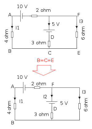

[24] Re: Esercizio da risolvere con Kirchhoff??
Messaggioda Foto Utenteadmin » 4 gen 2013, 21:17
carlofs95 ha scritto:i miei messaggi erano una forma di educazione per precisare un incomprensione...
Già, non ci avevo pensato :cry: Li ho riletti tutti: sono educatissimi ed incomprensibilissimi.
carlofs95 ha scritto:non è con questi disegni "provocatori" che ci aiutiamo...
Già, nemmeno a questo avevo pensato, anche se non capisco il "ci"
carlofs95 ha scritto:so che a perderci sono solo io però...
Ah, allora era tutta una manovra per farti del male la tua.
carlofs95 ha scritto:posso ricreare la domanda rifacendo il disegno meglio? qualcuno può eliminare questo dopo che l'ho fatto?
No, lascia stare. Non è più necessario.
\begin{array}{l}
\left( \begin{array}{l}
6{I_1} - 3{I_2} = 15\\
3{I_2} - 6{I_3} =  - 5\\
{I_1} + {I_2} + {I_3} = 0
\end{array} \right.\\
{I_2} = 2{I_1} - 5\\
6{I_1} - 6{I_3} = 10\\
{I_1} + 2{I_1} - 5 + {I_1} - \frac{5}{3} = 0
{I_1} = \frac{{20}}{{12}} = \frac{5}{3}{\rm{A}}\\
{I_2} = \frac{4}{3} \times \frac{5}{3} - 5 = \frac{{20}}{9} - 5 =  - \frac{5}{3} \, \text{A}\\
{I_3} = \frac{1}{6}\left( {10 - 10} \right) = 0{\rm{A}}
\end{array} \right.
\end{array}

[25] Re: Esercizio da risolvere con Kirchhoff??
Messaggioda Foto Utentecarlofs95 » 4 gen 2013, 21:24
sei stato gentilissimo...ora tenterò di capire cos hai fatto risolvendo l'equazione anche se non capisco che hai fatto quando hai cambiato il disegno...non è possibile risolver l'equazione lasciando tutto com è? grazie ancora per il tempo che mi stai dedicando...

[29] Re: Esercizio da risolvere con Kirchhoff??
Messaggioda Foto Utentecarlofs95 » 4 gen 2013, 22:29
admin i tuoi disegnini hanno ragione ma mi sto dedicando a capire...quel che non capisco è perché quel secondo schema? non si poteva fare tutto su quello? il mio prof quando l'ha spiegato non ha dovuto fare schemi aggiuntivi...per quanto riguarda il come l'hai risolto sto tentando di capire...
