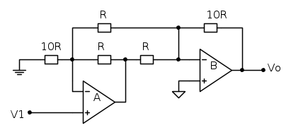

Messaggioda Foto Utenteelegos » 12 feb 2013, 18:56
A_- = A_+ = V1
A questo punto mi chiedo: "A" sembrerebbe quasi un amplificatore non invertente, ma c'è quella parte alta di circuito che va ad influire di nuovo con A_-. E' vero che B_- tende a 0 per via di B_+, ma d'altra parte B_{out} verrà influenzato da A_{out}?
Non saprei come procedere... sembra che tutto si influenzi a vicenda!

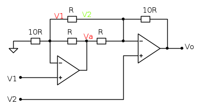

[195] Re: Thread sugli operazionali
Messaggioda Foto Utenteelegos » 12 feb 2013, 22:28
Si può riassumere la prima parte del circuito in questo modo (per V2 = 0)?
Nel caso, se non erro, Aout dovrebbe essere pari ad una sovrapposizione di effetti: un amplificatore non invertente ed un partitore di tensione per resistenze (evidenziato), giusto?
A_{out} = \left(1+\frac{R}{10R}\right)V_1 + \frac{R}{2R}V_1 = \left(1+\frac1{10}+\frac12\right)V_1 = \frac{8}{5}V_1

Messaggioda Foto UtentePietroBaima » 12 feb 2013, 22:33
Domanda: a cosa serve la resistenza che ho riquadrato?

[197] Re: Thread sugli operazionali
Messaggioda Foto Utenteelegos » 12 feb 2013, 22:36
Bella domanda: a cosa serve la resistenza che hai inquadrato?
(come rigirare la frittata :mrgreen: )
posso immaginare: a niente?

[198] Re: Thread sugli operazionali
Messaggioda Foto UtentePietroBaima » 12 feb 2013, 22:37
a me? niente ;-)

[199] Re: Thread sugli operazionali
Messaggioda Foto Utenteelegos » 12 feb 2013, 22:38
Prova a citare la mia precedente risposta :lol:
P.S.
Allora è un banalissimo amp non invertente ^^

[200] Re: Thread sugli operazionali
Messaggioda Foto UtentePietroBaima » 12 feb 2013, 22:39
già, proprio così, ma come mai non serve?
