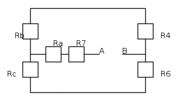

Salve,un collega mi ha chiesto di aiutarlo,ma anche io mi sono trovato in difficoltà. Volevo chiedervi qualche suggerimento a proposito del calcolo della Req vista dai morsetti A-B del circuito in basso, ho provato a fare qualche trasformazione, ma sono piuttosto bloccato. :?:

sai usare stella-triangolo?

Si, ho provato a fare qualche trasformazione,ma non risolvo nulla, secondo te cosa dovrei trasformare?

intanto ho rimaneggiato il circuito, scrivendolo in maniera più lineare. (la prossima volta, per disegnare le resistenze e gli altri componenti, usa le librerie, così è più facile modificare il circuito)
a sto punto trasformerei da stella a triangolo le R3, R5 ed R7, ottenendo (non chiedermi le formule, che è na vota che non le uso...)
a sto punto puoi fare qualche serie e parallelo, in caso riapplicare lo stella/triangolo, e hai fatto...

Prima che postassi la tua soluzione, ho provato a fare altre trasformazioni,ho trasformato il triangolo (R1+R2) ,R3,R5 in stella, ottenendo Ra,Rb,Rc, fatto ciò ho ricavato la Req in questo modo :Req= [(Rb+R4)//(R6+Rc)]+(Ra+R7)
dovrebbe essere la stessa cosa O_/

si, è la stessa cosa, anzi, è meglio perché devi fare una trasformazione stella/triangolo in meno.
praticamente l'esercizio è finito...

Io, senza usare nessuna trasformazione, applicherei Wang. ;-)
