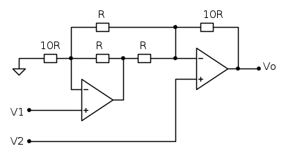

[253] Re: Thread sugli operazionali
Messaggioda Foto UtentePietroBaima » 13 feb 2013, 21:56

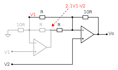

quindi, detto in un altro modo, è un amplificatore da strumentazione con guadagno 31, fatto con solo due amplificatori operazionali.
Alura, se stasera torno presto ti faccio il nostro solito riassunto su come fare a risolvere velocemente il circuito, così avrai una traccia per fare da solo il caso generale di questo amplificatore da strumentazione.
(Mica ti avevo dato un caso particolare che amplifica 31 a caso, sai ;-) ) e con un ingresso in più.
Sei contento? :mrgreen:
Bye, so far, e ancora complimenti per i risultati raggiunti!

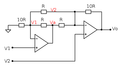

[254] Re: Thread sugli operazionali
Messaggioda Foto UtentePietroBaima » 14 feb 2013, 22:59
Torniamo a noi, facendo il solito riassunto del circuito appena analizzato.
Il circuito da porre sotto analisi è questo:
Cerchiamo di dividere il circuito.
Conviene cercare di capire (molto spesso questo è un metodo che funziona bene) quanto valga la tensione ad ogni uscita dell'operazionale, evidenziando le tensioni note.
Cerchiamo, quindi, di calcolare quanto valga la tensione Va.
Il circuito che possiamo derivare, sfruttando le tensioni note, per il calcolo di Va è questo:
Qui possiamo applicare la sovrapposizione degli effetti, per V1 e V2.
Accendiamo V1, mentre V2 è spento: abbiamo quindi un amplificatore non invertente:
La cui tensione di uscita è: V_a^ \prime=2.1V_1
Adesso accendiamo l'altro generatore. Il circuito diventa:
La resistenza pari a 10R non serve, perché vede 0V ad entrambi i capi, pertanto possiamo buttarla via. In definitiva il circuito è un amplificatore invertente e la sua uscita vale V_a^{\prime \prime}=-V_2.
Complessivamente si ha che V_a=2.1V_1-V_2
Ritorniamo al circuito principale, sapendo però quanto vale V_a.
Il circuito quindi è:
Quindi ora basta risolvere la parte più scura. Si tratta di un sommatore invertente, per il quale bisognerebbe sapere la formula risolutiva senza calcolarla di volta in volta. Comunque, se non la si ricorda si può utilizzare la ormai ricorrente sovrapposizione degli effetti.
Si ottiene che (la scrivo guardando il circuito):
V_o=V_2\left( 1+ \frac{10R}{R/2} \right)-\left(2.1V_1-V_2 \right)\left( \frac{10R}{R} \right)-V_1\left( \frac{10R}{R} \right)
Semplificando si ha:
\boxed{V_o=31\left( V_2-V_1\right)}

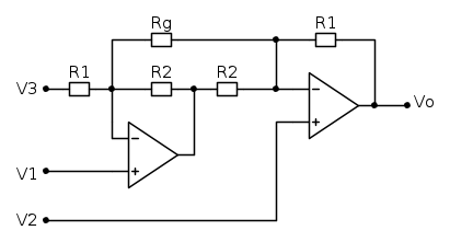

Adesso, avendo risolto questo circuito, cerchiamo di affrontare il caso generale.

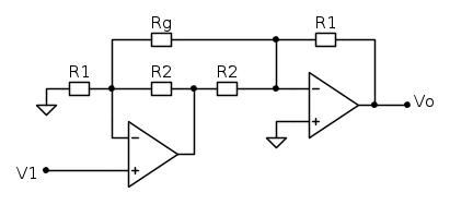

Risolvi questo circuito:
Dopodichè faremo una review di tutti i dubbi che hai, prima di fare altro.

[255] Re: Thread sugli operazionali
Messaggioda Foto Utenteelegos » 15 feb 2013, 15:39
Bomba de caporal elettronico
Foto Utenteelegos
335 3 6
Messaggi: 183
Iscritto il: 29 gen 2013, 19:43
Località: Milano
[256] Re: Thread sugli operazionali
Messaggioda Foto UtentePietroBaima » 15 feb 2013, 15:53
Bravo, è giusto, ma ti devi ricordare che il primo operazionale sentirà anche l'effetto della V2.
Confronta con il mio riassunto qui sopra.

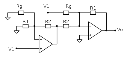

[257] Re: Thread sugli operazionali
Messaggioda Foto Utenteelegos » 15 feb 2013, 15:59
Dici che conviene analizzare componente per componente con le varie tensioni per evitare calcoli biblici alla fine? OK :)
Foto Utenteelegos
335 3 6
Messaggi: 183
Località: Milano
[258] Re: Thread sugli operazionali
Messaggioda Foto UtentePietroBaima » 15 feb 2013, 16:02
già. Apparentemente sembra più semplice sovrapporre V2, ma poi la paghi dopo. Meglio liberarsi per sempre del primo operazionale, poi passare al secondo.

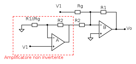

[259] Re: Thread sugli operazionali
Messaggioda Foto Utenteelegos » 16 feb 2013, 15:17
Cerchiamo di analizzare il primo opamp:
Si divide in tre circuiti da sommare:
(già calcolato sopra)

[260] Re: Thread sugli operazionali
Messaggioda Foto UtentePietroBaima » 16 feb 2013, 15:48
bene, prosegua! :ok:
