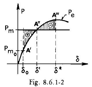

Salve a tutti,
volevo chiedervi se c' è un link in cui ci sia l 'interpretazione grafica dell'energia immagazzinata nelle masse rotanti, usata per determinare il massimo angolo di pendolazione , quando nella macchina sincrona si verifica il fenomeno dell' oscillazioni, a causa di una perturbazione; opp.se potreste darmi dei chiarimenti per quanto riguarda il discorso che si effettua quando si parla di variazione dell 'angolo di carico e dell'energia immagazinata dalle masse rotanti quando questo varia bruscamente.
Grazie mille, spero di essere stata chiara nell'osposizione della domanda.

Salve Stefania, forse ti riferisci al criterio delle aree?
se è così c'è una breve trattazione su "Impianti Elettrici" di F.Iliceto
In pratica il criterio afferma che, variando il carico a parità di potenza erogata dal motore primo il surplus (o il difetto) di energia viene immagazionato (tolto) nell'energia cinetica della massa rotante del generatore. Per piccole variazioni di velocità attorno al valore nominale si può affermare che si ha stabilità se le si riescono ad equilibrare le aree comprese tra le curve di potenza di turbina e potenza di generatore in funzione dell'angolo
La dimostrazione non è lunghissima, se vuoi quando ho un po' di tempo te la posto (se è quella che cerchi)...
Si, fpalone.Direi proprio che e' il criterio delle aree da te descritto, la richiesta, che qualche testo introduce proprio come "interpretazione grafica dell'energia immagazzinata nelle masse rotanti".
E' un argomento complesso della stabilita in transitorio delle macchine sincrone e l'illustrazione che hai riprodotto, permette, nelle ipotesi di validità ammesse, di verificare la stabilita conseguente ad una variazione brusca del carico, dall'eguaglianza delle aree.
e' l'escursione massima dell'angolo di carico.Nel caso in cui l'eguaglianza fosse impossibile, la macchina esce di sincronismo.

Visto che quest'argomento l'ho visto recentemente... do la mia versione dei fatti
Supponiamo di avere una macchina sincrona che sta funzionando a regime. Il punto di funzionamento iniziale nel piano
è determinato dal punto A' nella figura di fpalone.
La precedente figura mostra come varia la potenza elettrica uscente dall'alternatore in funzione dell'angolo
e con riferimento all'articolo consigliato da Admin, si vede che la potenza elettrica in prima approssimazione per una macchina sincrona a poli lisci caratterizzata dalla sua induttanza sincrona
è data da
dove:
è la tensione hai morsetti del generatore, ed
è la tensione a fine linea, cioè quella che alimentato il carico che teoricamente è un motore. La
è la reattanza totale somma di tutte le reattanze che si incontrano partendo dal generatore sincrono fino ad arrivare al motore, quindi somma della X del trasformatore elevatore, linea, trafo abbassatore e pure quella del motore.
Quindi in base alla formula scritta prima la potenza elettrica trasmessa varia con l'angolo
. C'è da dire anche che il tratto con
è stabile, mentre l'altro NO! Ecco perché il punto di funzionamento A' si trova da quella parte e non d'altra... ehhh
Supponiamo ora che la potenza meccanica prelevata all'albero del motore sincrono subisca un grande e brusco aumento (ecco la perturbazione di Stefania) facendo passare in via teorica la potenza dal valore iniziale
al valore
(vedi fig. di fpalone).
Per l'inerzia delle masse rotanti l'angolo
non può spostarsi improvvisamente da
al
', pertanto l'angolo nei primi istanti conserva il valore
Quindi la potenza elettrica trasmessa al motore nei primi istanti rimane inalterata
, e la maggior potenza meccanica
è erogata a spese dell'energia cinetica delle masse rotanti.
e
*, ma grazie a queste gabbie che sono presenti all'interno del rotore del motore, questo dondolamento si smorza fino ad arrivare stabillizandosi al'angolo
il sincronismo si mantiene quando l'area + della figura di fpalone è uguale all'area -, in particolare quando si verifica che
= potenza accelerante;
se ciò non accade si perde il sincronismo, cioè si perde il passo

Spronato da admin, aggiungo a quanto detto da rini una spiegazione "matematica"...
l'angolo
si definisce come l'angolo elettrico tra il rotore della macchina sincrona in esame ed il rotore dell'ipotetica macchina di potenza infinita, la quale è usata per rappresentare una rete di potenza infinita.L'angolo
si può ritenere uguale allo sfasamento tra la f.e.m. interna della macchina (ipotizzando che questa f.e.m. rimanga costante durante il transitorio) e la tensione della rete di potenza infinita (e quindi a pulsazione costante
risulta quindi
da cui :
(1)
essendo p il numero di coppie polari dell'alternatore.
L'equazione del moto della macchina è :
(2)
quindi, derivando due volte la (1) otteniamo la derivata seconda della posizione angolare, che vale :
(3)
si moltiplicano quindi i due membri della (2) per
(4)
Si fa ora l'ipotesi che durante il transitorio la velocità di rotazione del rotore si discosti di poco dal valore di regime. Si può allora ammettere sempre valida la relazione :
sostituendo la (3) nella (4) otteniamo quindi :
(5)
da qui si può ricavare con qualche altro passaggio
la giustificazione analitica del criterio delle aree :
si moltiplicano ambo i membri della (5) per la quantità :
si ottiene :
(6)
che si può esprimere come :
passiamo ora dalle derivate ai differenziali moltiplicando a sinistra ed a destra per
(7)
integrando ora la (7) tra il tempo
e il tempo
, ai quali corrispondono gli angoli
e
si ha
(8)
Se si suppone che la perturbazione avvenga in un momento nel quale la macchina è a regime, l'angolo
in
sarà costante; risulterà quindi
... ma d'altra parte se si deve riguadagnare la stabilità deve esistere necessariamente un istante di tempo nel quale l'angolo
smette di crescere, quindi se in
risulta:
da cui per la (8) si ottiene che il valore dell'integrale debba essere nullo :
La questione può anche essere vista in modo mooolto meno rigoroso da un punto di vista energetico :
se si deve riguadagnare l'equilibrio, anche a prezzo di oscillazioni attorno ad esso, dovrà essere in complesso nulla l'energia cinetica ceduta o sottratta al rotore; essendo questa pari a
ed essendo praticamente costante la velocità durante il transitorio deve risultare nuovamente:
dal punto di vista pratico il criterio delle aree si applica in modo grafico come illustrato da rini. Il calcolo matematico dell'angolo di spostamento di rotore e quindi del massimo angolo di pendolazione è invece abbastanza complesso, quindi anche vista l'ora aggiungo (e concludo...) citando ancora dell'Iliceto solo il fatto che il criterio delle aree è condizione necessaria e sufficiente per la stabilità di un sistema composto da sole due macchine sincrone, ma non di sistemi più complessi.
