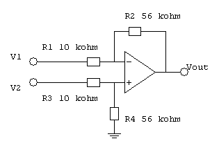

Ciao a tutti,
in un progetto ho bisogno di includere un amplificatore differenziale, per fare il sensing di una corrente (con un resistore da una frazione di ohm).
Il circuito che sto cercando di applicare e' il classico amplificatore differenziale con OP-AMP, come segue in figura (grazie Wikipedia):
Immagine
Dopo un veloce sguardo al circuito (una sovrapposizione ed un partitore) si puo' arrivare alla seguente conclusione per la Vout :
V_{out}=V_{1}(-\frac{Rf}{R1})+V_{2}(\frac{Rg}{R2+Rg})(\frac{R1+Rf}{R1})
Ora, vorrei ovviamente ridurre il piu' possibile i costi e le dimensioni del circuito applicativo, quindi vorrei considerare i risultati SENZA l' utilizzo di alcun trimmer e utilizzando dei resistori da 1% di tolleranza.
Quello a cui punto e' trovare la variazione relativa dell' uscita in funzione della variazione relativa dei resistori (1%). Premetto che non mi sono mai cimentato nel calcolo della propagazione degli errori, quindi potrei scrivere delle porcate allucinanti, me ne scuso in anticipo.

[2] Re: Amp. differenziale: propagazione degli errori
Messaggioda Foto UtenteIsidoroKZ » 26 gen 2010, 23:33
1) Quanta fretta hai di avere il risultato?
2) Complimenti, hai appena inventato il concetto di sensibilita` relativa, e dimostri anche di sapere che cosa sono le approssimazioni e maggiorazioni e di saperle usare
3) Credo abbia contato piu` volte lo stesso errore, oppure non tenuto conto della correlazione: se alzi un parametro in una espressione, non puoi abbassare lo stesso parametro nell'altro guadagno.
Una spiegazione veloce richiede circa un'oretta che adesso non ho, ma oggi pomeriggio o stasera si. Una piu` completa richiede ancora piu` tempo, e in questo caso sarebbe necessaria, dato che hai un circuito a due ingressi. Vedo cosa posso fare.
L'idea base comunque e` la seguente. Al posto di lavorare su guadagno invertente e non invertente, quello che ti interessa e` il guadagno differenziale Vu=Ad(V1-V2)=Ad Vd e il guadagno di modo comune Vu=Ac(V1+V2)/2=Ac Vc
Trova le espressioni di Ad e Ac, funzione delle resistenze e poi lavora su quelle espressioni che a questo punto hanno un solo ingresso (Vd o Vc). Appena riesco scrivo qualcosa.

IsidoroKZ ha scritto:L'idea base comunque e` la seguente. Al posto di lavorare su guadagno invertente e non invertente, quello che ti interessa e` il guadagno differenziale Vu=Ad(V1-V2)=Ad Vd e il guadagno di modo comune Vu=Ac(V1+V2)/2=Ac Vc
Purtroppo i resistori sono tutti diversi, in questa configurazione il meglio che riesco a fare e':
V_{out}=-V_{1}(\frac{Rf}{R1})+V_{2}(\frac{Rg}{R2+Rg})+V_{2}(\frac{Rg}{R2+Rg})(\frac{Rf}{R1})
Non so se e' il modo corretto con cui procedere, ma l' unica idea che mi e' venuta e' definire una nuova tensione, quella risultante dal partitore, calcolando il suo errore a parte:
V_{+}=V_{2}(\frac{Rg}{R2+Rg} )
Sicche' possiamo arrivare a scrivere il guadagno differenziale (in questo caso pero' la tensione in ingresso e' tra V+ e V1):
V_{out}=(\frac{Rf}{R1})(V_{+}-V_{1})+V_{+}
A_{diff}=(\frac{Rf}{R1})
E poi calcolare i relativi errori... potrebbe essere un idea su come procedere?

Provo a raccontarti qualcosa del tuo problema. Ricordo male o fai l'ultimo anno di istituto tecnico? Gia` fatte le derivate?, si` perche' mi pareva ce l'avessi con le equazioni differenziali. E quindi anche gli sviluppi in serie di taylor.
Prima parte: Sensitivity, o sensibilita`.
Supponiamo di avere una funzione di piu` variabili, ad esempio A=f(R_1,R_2,R_3,R_4) toh, potrebbe essere una amplificazione che dipende dal valore di resistenze. Vogliamo trovare di quanto varia A al variare di ciascuna di quelle resistenze. Vogliamo trovare un legame fra la variazione di A e la variazione di R.

Vediamo un esempio, calcolando la sensibilita` del guadagno A=\frac{V_\text{out}}{V_\text{in}} di questo circuito al variare dei parametri:
Ampli Sensitivity.gif (1.46 KiB) Osservato 13961 volte
Il guadagno di questo amplificatore vale: A=\frac{R_4}{R_3+R_4}\,\left(1+\frac{R_2}{R_1}\right) Se i componenti fossero ideali, il guadagno sarebbe 5.6 volte. Calcoliamo adesso le sensitivities relative (viene parecchia algebra), cominciando da R_1
\bar S^A_{R_1}=\frac{\partial A}{\partial R_1}\,\frac{R_{n1}}{A_n}=\frac{\partial}{\partial R_1}\left(\frac{R_4}{R_3+R_4}\,\left(1+\frac{R_2}{R_1}\right)\right)\frac{R_{n1}}{\frac{R_{n4}}{R_{n3}+R_{4}}\,\left(1+\frac{R_{n2}}{R_{n1}}\right)}
Calcoliamo la derivata e facciamo qualche semplificazione nella seconda frazione. La derivata va calcolata nel punto nominale, per questo i valori di resistenza hanno acquisito il pedice "nominal"
\bar S^A_{R_1}=-\frac{R_{n2}R_{n4}}{R^2_{n1}(R_{n3}+R_{n4})}\,\frac{R^2_{n1}(R_{n3}+R_{n4})}{R_{n4}(R_{n1}+R_{n2})}=-\frac{R_{n2}}{R_{n1}+R_{n2}}=-\frac{56\,\text{k}\Omega}{10\,\text{k}\Omega+56\,\text{k}\Omega}=-.848
Questo ci dice che se la resistenza R_1 aumenta dell'1%, il guadagno Vout/Vin diminuisce (segno negativo) dello 0.85% circa.
I valori delle altre tre relative sensitivities sono questi:
\bar S^A_{R_2}=\frac{R_{n2}}{R_{n1}+R_{n2}}=\frac{56\,\text{k}\Omega}{10\,\text{k}\Omega+56\,\text{k}\Omega}=.848
\bar S^A_{R_3}=-\frac{R_{n3}}{R_{n3}+R_{n4}}=-\frac{10\,\text{k}\Omega}{10\,\text{k}\Omega+56\,\text{k}\Omega}=-.152
\bar S^A_{R_4}=\frac{R_{n3}}{R_{n3}+R_{n4}}=\frac{10\,\text{k}\Omega}{10\,\text{k}\Omega+56\,\text{k}\Omega}=.152
Una verifica rapida sul segno delle sensitivity e` facile da farsi. Si immagina di aumentare il valore di un componente e di solito si vede se il guadagno complessivo aumenta o diminuisce, da cui il segno della sensitivity e` positivo o negativo.
Se non e` immediato vedere l'effetto del cambiamento del componente, si puo` sempre provare a farlo diventare un circuito aperto oppure un cortocircuito.
Barbatrucco: le sensitivities possono essere approssimate usando un simulatore circuitale o anche uno spreadsheet. Si fanno piccoli cambiamenti a un parametro e si vede di quanto cambia la funzione di trasferimento (non la tensione di uscita). Spice ha una funzione per il calcolo della sensitivity, ma non e` di immediato utilizzo.

[7] Re: Amp. differenziale: propagazione degli errori
Messaggioda Foto UtenteIsidoroKZ » 30 gen 2010, 5:59
No, si dice thank you one more time, non another time :)
La questione del guadagno di modo comune e differenziale e` importante, e` il cuore degli amplificatori differenziali e da strumentazione, meglio trattarla in dettaglio. Se avessi studiato un po' di algebra lineare e spazi vettoriali sarebbe molto piu` semplice. Sappi che ti aspettano al varco quando sarai all'universita`.
Prendiamo un circuito lineare con due ingressi e una uscita, V_\text{out}=f(V_1,V_2). Essendo lineare, puo` solo essere del tipo V_\text{out}=-A_1 V_1+A_2V_2 Ho messo il segno negativo ad A_1 cosi` dopo ci si ritrova, ma ci sono anche altre analisi senza segno meno esplicito.
(Aperta parentesi: una espressione del tipo y=ax+b non e` lineare, al piu` la si puo` definire lineare affine :). Per questa ragione l'espressione di prima che ho assunto lineare non puo` avere un termine costante.)
Quando si usa un amplificatore differenziale si e` interessati alla differenza delle due tensioni di ingresso, differenza che porta l'informazione utile. Il valore assoluto di ciascuna delle due tensioni invece non solo non porta inormazione, ma potrebbe essere dannoso. Se si scrive il guadagno dell'ampli differenziale in questo modo V_\text{out}=-A_1 V_1+A_2V_2 aggiungendo magari che deve essere A_1=A_2 non si da` molta informazione in piu` su come funziona bene o male l'ampli differenziale.
Al posto di usare V_1 e V_2, ciascuna moltiplicata per la propria costante, e` molto piu` significativo mettere in evidenza l fatto che la differenza di tensione fra V_1 e V_2 e` la quantita` importante, quantita` che chiamiamo tensione differenziale V_\text{d}=V_2-V_1.
Non possiamo semplicemente buttare via V_1 e V_2 e usare solo V_\text{d} perche' stiamo perdendo una dimensione: siamo partiti da due tensioni e ne abbiamo solo una: questa non e` una rappresentazione equivalente.
Dobbiamo introdurre una seconda tensione, detta tensione di modo comune V_\text{c} definita in questo modo: V_\text{c}=\frac{V_1+V_2}{2}. In pratica V_\text{c} e` la media fra le tensioni V_1 e V_2.
Rappresentare un sistema di tensioni usando V_1 e V_2 oppure V_\text{d} e V_\text{c} e` la stessa cosa, si rappresenta sempre la stessa situazione. Il vantaggio e` che V_1 e V_2 sono facili da misurare, mentre V_\text{d} e V_\text{c} sono significative perche' mostrano il termine importante, quello che porta informazione V_\text{d} e quello rompiscatole V_\text{c}.
Dal punto di vista matematico questo e` un cambiamento di base in uno spazio vettoriale!
Date V_1 e V_2 si trovano V_\text{d} e V_\text{c} con le formule viste sopra (differenza e media), mentre date V_\text{d} e V_\text{c} si torna a V_1 e V_2 in questo modo:
\left\{\begin{align}V_1=V_\text{c}-\frac{V_\text{d}}{2} \\ \\ V_2=V_\text{c}+\frac{V_\text{d}}{2}\end{align} mentre le altre sono \left\{\begin{align}V_\text{d}=V_2-V_1\\ \\ V_\text{c}=\frac{V_1+V_2}{2}\end{align}
Esempio (ufficio lavori inutili, solo per verifica), se prendiamo V_1=4\,\text{V}\quad V_2=3\,\text{V} otteniamo V_\text{d}=3\,\text{V}-4\,\text{V}=-1\,\text{V} e per il modo comune V_\text{c}=\frac{4\,\text{V}+3\,\text{V}}{2}=3.5\,\text{V}. Se prendiamo queste due tensioni e le mettiamo nelle due equazioni di sinistra, riotteniamo V_1 e V_2. Abbiamo solo un'altra rappresentazione (utile) dello stesso sistema di tensioni. Utile perche' sono rappresentati in modo esplicito sia il segnale utile V_\text{d} che quello rompiscatole V_\text{c}.
Andiamo a sostituire le espressioni di V_\text{d} e V_\text{c} nell'equazione del guadagno dell'amplificatore e mettiamo in evidenza V_\text{d} e V_\text{c}
V_\text{out}=-A_1 \left(V_\text{c}-\frac{V_\text{d}}{2}\right) +A_2 \left(V_\text{c}+\frac{V_\text{d}}{2}\right)=\left(\frac{A_1+A_2}{2}\right)V_\text{d}+(A_2-A_1)V_\text{c}
In questo modo si vede quanto e` amplificato il segnale differeziale e quando il segnale comune. Si puo` scrivere V_\text{out}=A_\text{d} V_\text{d}+A_\text{c} V_\text{c} dove si e` definito
\left\{\begin{align}A_\text{d}=\frac{A_1+A_2}{2} \\ \\ A_\text{c}=A_2-A_1\end{align}
OK, ci siamo: abbiamo il guadagno di modo differenziale e quello di modo comune. Se, come si spera, A_1=A_2=A il guadagno differenziale vale A_\text{d}=A mentre quello di modo comune vale A_\text{c}=0. In effetti l'amplificatore differenziale lo si utilizza proprio per non sentire il modo comune e amplificare invece di una quantita` nota e stabile il modo differenziale.
Peccato pero` che A_1 e A_2 non siano proprio identici, e quindi avremo errori su A_\text{d} e su A_\text{c}. Calcoliamo prima queste due grandezze in funzione delle resistenze e poi ci facciamo su i conti. Faccio riferimento al mio schema che ha dei nomi umani per le resistenze. I valori vedremo dopo che non sono importanti.
Ampli Sensitivity1.gif (1.47 KiB) Osservato 13710 volte
I valori dei guadagni A_1 e A_2 sono:
\left\{ \begin{align}A_1&=\frac{R_2}{R_1} \\ \\ A_2&=\frac{R_4}{R_3+R_4}\,\frac{R_2+R_1}{R_1}\end{align} e per A_\text{d} e A_\text{c} si ha invece \left\{ \begin{align}A_\text{d}&=\frac{1}{2}\left(\frac{R_4}{R_3+R_4}\,\frac{R_2+R_1}{R_1}+\frac{R_2}{R_1} \right)\\ \\ A_\text{c}&=\frac{R_4}{R_3+R_4}\,\frac{R_2+R_1}{R_1}-\frac{R_2}{R_1} \end{align}
Da notare che il guadagno A_1 non ha il segno negativo in quanto l'avevo gia` messo esplicitamente in evidenza nella definizione iniziale del guadagno.
Se si riuscisse a fare R_4=R_2 e R_3=R_1 (o anche solo R_4=k\,R_2 e R_3=k\,R_1, con k>0 una costante qualunque) si avrebbe A_\text{d}=\frac{R_2}{R_1} e A_\text{c}=0. Purtroppo questo non capita per due motivi almeno: le resistenze hanno una certa tolleranza relativa \delta_R e in serie a R_1 e R_3 c'e` la resistenza interna della sorgente che puo` provocare danni cambiando il valore effettivo delle resistenze di ingresso dell'amplificatore differenzaie. Per questa ragione gli amplificatori differenziali e da strumentazione hanno spessissimo dei buffer (o qualcosa di piu` complicato) davanti. Le resistenze del differenziale sono "sacre" non devono essere disturbate.
Calcoliamo adesso la sensitivity dei guadagni rispetto alle variazioni delle resistenze (e questo era il quesito originario). Le resistenze sono caratterizzate da una variazione percentuale, e quindi e` naturale considerare le loro variazioni relativa. Anche per il guadagno differenziale e` una buona scelta utilizzare la variazione relativa. Dobbiamo trovare cioe` la relative sensitivity di A_\text{d} rispetto alle quattro resistenze. Il metodo per calcolare la relative sensitivity e` nel post precedente:
\bar S^{A_\text{d}}_R=\frac{\partial A_\text{d}}{\partial R}\,\frac{R}{A_\text{d}} Al posto della generica R che ho indicato bisogna ripeterli per le quattro resistenze (Una noia disumana fare tutti questi conti, per fortuna che ci sono i programmi di manipolazione simbolica delle espressioni). Le derivate e i guadagni devono essere calcolati con i valori nominali delle resistenze. Questo significa che prima si fanno i conti con R_1,\,R_2,\,R_3,\,R_4 poi si reintroduce la condizione che R_4=R_2 e che R_3=R_1
I risultati sono questi (se non ho sbagliato i conti)
\bar S^{A_\text{d}}_{R_1}&=-\frac{R_1+2 R_2}{2R_1+2R_2}&=&-\frac{2A_\text{d}+1}{2A_\text{d}+2} \\
\bar S^{A_\text{d}}_{R_2}&=\frac{R_1+2 R_2}{2R_1+2R_2}&=&\frac{2A_\text{d}+1}{2A_\text{d}+2}\\
\bar S^{A_\text{d}}_{R_3}&=-\frac{R_1}{2(R_1+R_2)}&=&-\frac{1}{2(A_\text{d}+1)}\\
\bar S^{A_\text{d}}_{R_4}&= \frac{R_1}{2(R_1+R_2)}&=& \frac{1}{2(A_\text{d}+1)}
\end{align}
Vorsicht!: dietro questi risultati c'e` tanta algebra: semplice ma tanta!
Vediamo ora di calcolare le sensitivities per il guadagno di modo comune A_\text{c}. In questo caso le resistenze hanno sempre una variazione relativa, ma non si puo` calcolare la variazione relativa di A_\text{c} perche' il suo valore nominale e` zero! Se una grandezza passa da 0 a un valore anche piccolissimo, la sua variazione relativa e` infinita. Per A_\text{c} e` necessario (e anche piu` sensato) calcolare la variazione assoluta.
Si deve quindi usare la sensibilita` semirelativa, definita in questo modo: \tilde S^{A_\text{c}}_R=\frac{\partial A_\text{c}}{\partial R}R, al solito valutata per le quattro diverse resistenze. Da osservare che anche questa sensitivity e` adimensionata. I risultati sono (con il solito pacco di algebra, sempre se non ho sbagliato i conti)
\tilde S^{A_\text{c}}_{R_1}&=\frac{R_2}{R_1+R_2}&=&\frac{A_\text{d}}{A_\text{d}+1}\\
\tilde S^{A_\text{c}}_{R_2}&=-\frac{R_2}{R_1+R_2}&=&-\frac{A_\text{d}}{A_\text{d}+1}\\
\tilde S^{A_\text{c}}_{R_3}&=-\frac{R_2}{R_1+R_2}&=&-\frac{A_\text{d}}{A_\text{d}+1}\\
\tilde S^{A_\text{c}}_{R_4}&=-\frac{R_2}{R_1+R_2}&=& \frac{A_\text{d}}{A_\text{d}+1}\\
\end{align}
E` fatta, questi sono i risultati! Adesso comincia la parte difficile: che cosa vogliono dire? Cominciamo con il guadagno differenziale, che era quello che ti interessava. Guardiamo i segni \bar S^{A_\text{d}}_{R_1} e \bar S^{A_\text{d}}_{R_3} sono negativi: se R_1 e R_3 aumentano il guadagno differenziale diminuisce. Invece \bar S^{A_\text{d}}_{R_2} e \bar S^{A_\text{d}}_{R_4} sono positive: se R_2 e R_4 diminuiscono, il guadagno diminuisce.
Se vogliamo calcolare la massima variazione del guadagno differenziale A_\text{d} dobbiamo considerare che R_1 e R_3 aumentino e R_2 e R_4 diminuiscano. Poi consideriamo che tutte le resistenze cambino della stessa percentuale \delta_R:
\begin{align}\frac{\Delta A_\text{d}}{ A_\text{d}}
&=\bar S^{A_\text{d}}_{R_1} (\delta_{R_1})+\bar S^{A_\text{d}}_{R_2} (-\delta_{R_2})+\bar S^{A_\text{d}}_{R_3} (\delta_{R_3})+\bar S^{A_\text{d}}_{R_4} (-\delta_{R_4})\\
&=2\left( \frac{2A_\text{d}+1}{2A_\text{d}+2}+\frac{1}{2A_\text{d}+2}\right)\delta_R=2\delta_R
\end{align}
E questo e` il risultato che cercavi: se le resistenze sono all'1% nel caso piu` sfortunato la variazione del guadagno e` del 2%!
Ma c'e` un altro risultato ancora piu` importante, ed e` quello del guadagno di modo comune A_\text{c}, che da 0 diventa diverso da zero. La sua variazione si calcola come prima, questa volta bisogna pero` supporre che ad esempio R_1 e R_4 aumentino e R_2 e R_3 diminuiscano. Seguendo la stessa procedura di prima si ottiene:
\begin{align}\Delta A_\text{c}=
&=\tilde S^{A_\text{c}}_{R_1} (\delta_{R_1})+\tilde S^{A_\text{c}}_{R_2} (-\delta_{R_2})+\tilde S^{A_\text{c}}_{R_3} (-\delta_{R_3})+\tilde S^{A_\text{c}}_{R_4} (\delta_{R_4})\\
&=4 \frac{A_\text{d}}{A_\text{d}+1}\delta_R\approx 4\delta_R
\end{align}
Se A_\text{d} e` abbastanza piu` grande di 1, con le resistenze all'1% si ottiene A_\text{c}\approx .04 e questo potrebbe essere un grosso guaio.
Supponiamo di voler misurare una caduta di tensione di 80mV su una resistenza di shunt, e di voler trasformare questa caduta di tensione in una tensione di 4V per mandarla all'A/D di un micro. Supponiamo che che questa resistenza sia collegata sul positivo dell'alimentazione a 12V. Abbiamo V_\text{d}=80\,\text{mV}, \quad V_\text{c}=11.95\,\text{V}. Ci serve un guadagno differenziale A_\text{d}=50 e se facciamo le cose per bene il guadagno di modo comune A_\text{c} dovrebbe venire nullo.
Realizziamo l'amplificatore con resistori all'1%, quindi \delta_R=.01
Quali sono gli effetti sull'amplificatore? Sappiamo che al massimo A_\text{d} puo` cambiare del 2%, quindi il guadagno potra` variare da 49 a 51 e la lettura sara` errata al max del 2%.
Adesso pero` arriva il guaio: quale sara` la tensione in uscita dall'amplificatore? Riprendiamo l'equazione che fornisce la tensione di uscita in funzione delle grandezze di modo differenziale e di modo comune e sostituiamo i numeri:
V_\text{out}=A_\text{d} V_\text{d}+A_\text{c} V_\text{c}=50\cdot 80\,\text{mV}+11.95\,\text{V}\cdot .04=4\,\text{V}+.478\,\text{V}
URCA! Il modo comune, a causa del resistor mismatch, raggiunge l'uscita e puo` dare un errore, in questo caso, del 12%. In realta` il modo comune, non abbastanza attenuato dall'amplificatore differenziale, da` in uscita un errore costante (un offset) che puo` arrivare a 478mV!
In un amplificatore differenziale o da strumentazione e` importante il valore del guadagno differenziale, perche' e` quello che trasforma la grandezza sentita nel sistema in grandezza misurata dal processore (o chi per lui), ma e` ancora piu` importante che il guadagno di modo comune rimanga praticamente a zero.
Il parametro che indica quanto e` buono un amplificatore differenziale e` il Common Mode Rejection Ratio, CMRR definito in questo modo CMRR=\frac{A_\text{d}}{A_\text{c}}. Nell'esempio fatto, si ha CMRR=\frac{50}{.04}=1250\,\to\,62\,\text{dB}. Gli amplificatori da strumentazione integrati arrivano oltre al centinaio di decibel.
I conti approssimati delle sensitivities un'altra volta!
