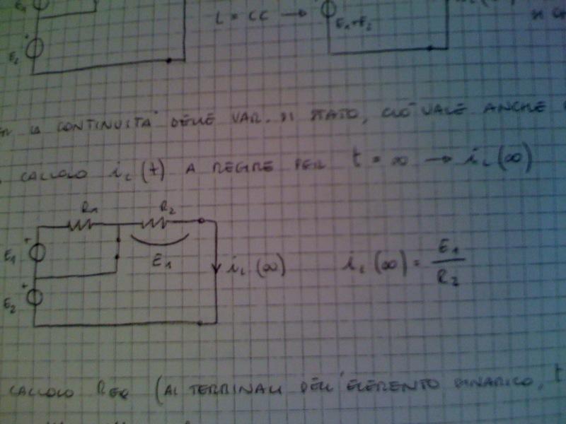

Ciao a tutti ragazzi,
inanzi tutto mi presento dato che questo è il mio primo messaggio: mi chiamo Matteo, ho quasi 22 anni e sono al terzo anno di ing.biomedica al PoliTO. Colgo l'occasione anche per farvi i complimenti perché nonostante non abbia ancora mai scritto su questo forum, leggo spesso diversi vostri articoli che reputo interessantissimi! Bravi!
Ora venendo alle questioni più pratiche, mi trovo alle prese con l'esame di elettrotecnica (e tra poco piu di 2 settimane anche con quello di elettronica :S ) e mentre ripassavo ho trovato su degli appunti una cosa che non mi torna...
Vi allego una foto, ditemi voi se la iL a regime è corretta o meno e in caso positivo il perché...
(Tra i due nodi c'è un'induttore, solo che a regime si comporta come un c.c. e quindi... iL è ovviamente la corrente che ci circola dentro, ma immagino lo sappiate gia :D )
Grazie mille
Saluti, Matteo

Messaggioda Foto UtenteMatteRACING » 5 lug 2011, 18:46
ok sei molto gentile, ma gia che c'eri non potevi aiutarmi anche nella risoluzione del problema?!? :roll:

Messaggioda Foto UtenteMatteRACING » 5 lug 2011, 19:00
Ah, si fa cosi fatica a visualizzare le immagini?! Il mio post non ho problemi nel visualizzarlo...
Ad ogni qual modo, ho provato ad usare FIDOCAD...che ne dici?

Messaggioda Foto UtenteIsidoroKZ » 5 lug 2011, 19:09
Visto che non era difficile? E ricorda qui le abitudini non le decidi tu, se vuoi che qualcuno faccia qualcosa per te gli rendi la vita facile.
Ho cambiato leggermente la figura, metteno il positivo del generatore di tensione in forma un po' piu` bella. Adesso qual e` la domanda? Parli di una IL. Dov'e`? Metti sullo schema i nomi dei componenti e delle grandezze.

Messaggioda Foto UtenteMatteRACING » 5 lug 2011, 19:16
Lungi da me dettare regole anzi, so bene che quando si entra in una comunità sia essa virtuale o meno, lo si debba sempre fare "con due piedi in una scarpa"...però non ti nascondo che mi ha fatto sorridere il fatto di ricevere gia un -2 nella reputazione. Il fatto di aver postato una foto è non un circuito in fidocad è stato dettato solamente dalla mia volontà di ricevere una banale risposta per un banale problema in tempi celerissimi...ignorando, non lo nascondo, inoltre l'esistenza di fidocad e la regola che impone (giustamente di usarlo).
Ma al di la di quello, ho modificato nuovamente la prima immagine aggiungendo il nome ai due generatori (ti ringrazio per la correzione del simbolo) e ho aggiunto una iL che sarebbe la corrente che passa nel c.c. AB posto in loco ad un induttore (che come sappiamo si comporta appunto da c.c. a regime per correnti continue).
La domanda semplicemente era quale formula mi esprimeva (in forma letterale) iL...tutto li :)

Messaggioda Foto UtenteIsidoroKZ » 5 lug 2011, 19:21
Ho provato a ridisegnare il circuito in questo modo:
Che tensione c'e` su R2? Che corrente la attraversa?
