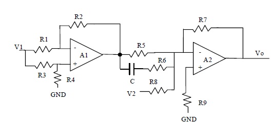

Salve ho un forte dubbio,
considerando C=0 il contributo di V2 è V_2 (-\frac{R_7}{R_8}) oppure è V_2 (-\frac{R_7}{R_5}) ? Grazie

Immagino che tu stia applicando la sovrapposizione degli effetti, giusto?
Se e` cosi`, per calcolare il contributo di V2 devi cortocircuitare V1 e quindi porti a GND l'uscita di A1.
Il nodo + di A2 e` fissato a GND da R9, e quindi anche il nodo - e` allo stasso potenziale.
R5 si trova tra 2 nodi allo stesso poteziale (GND) e quindi in essa non scorre corrente.
la corrente che esce da V2 quindi attraversa solo R5 ed R7 e quindi la soluzione corretta e` V_2 (-\frac{R_7}{R_8})

Sì, pensavo alla sovrapposizione degli effetti, ti ringrazio della risposta così precisa!
