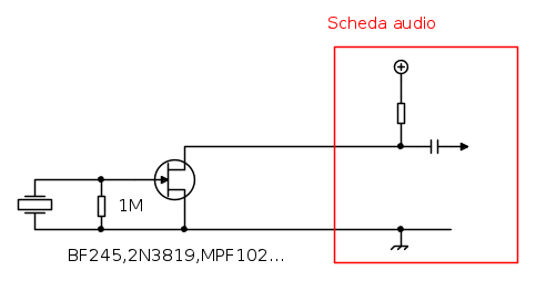

Beh le capsule piezo in genere devono lavorare poco caricate, su un impedenza "alta"... ma dipende un po' anche da cosa devi fare... comunque non mi aspetterei una grande fedeltà da un cicalino usato "al contrario"...
potresti provare a collegarlo direttamente e vedere che succede...
oppure dato che comunque l'ingresso micro dei PC fornisce un'alimentazione potresti provare con un FET...
comunque la cosa è sperimentale anche in questo caso... troppo grande è la dispersione dei parametri dei FET (tipo 1:10) per fare previsioni su un circuito così, senza considerare che neanche è certo quello che c'è all'interno del PC.
Sembra che uno standard vero e propio non ci sia... comunque puoi dare un'occhio qui e poi fare due misure sulla tua scheda...
