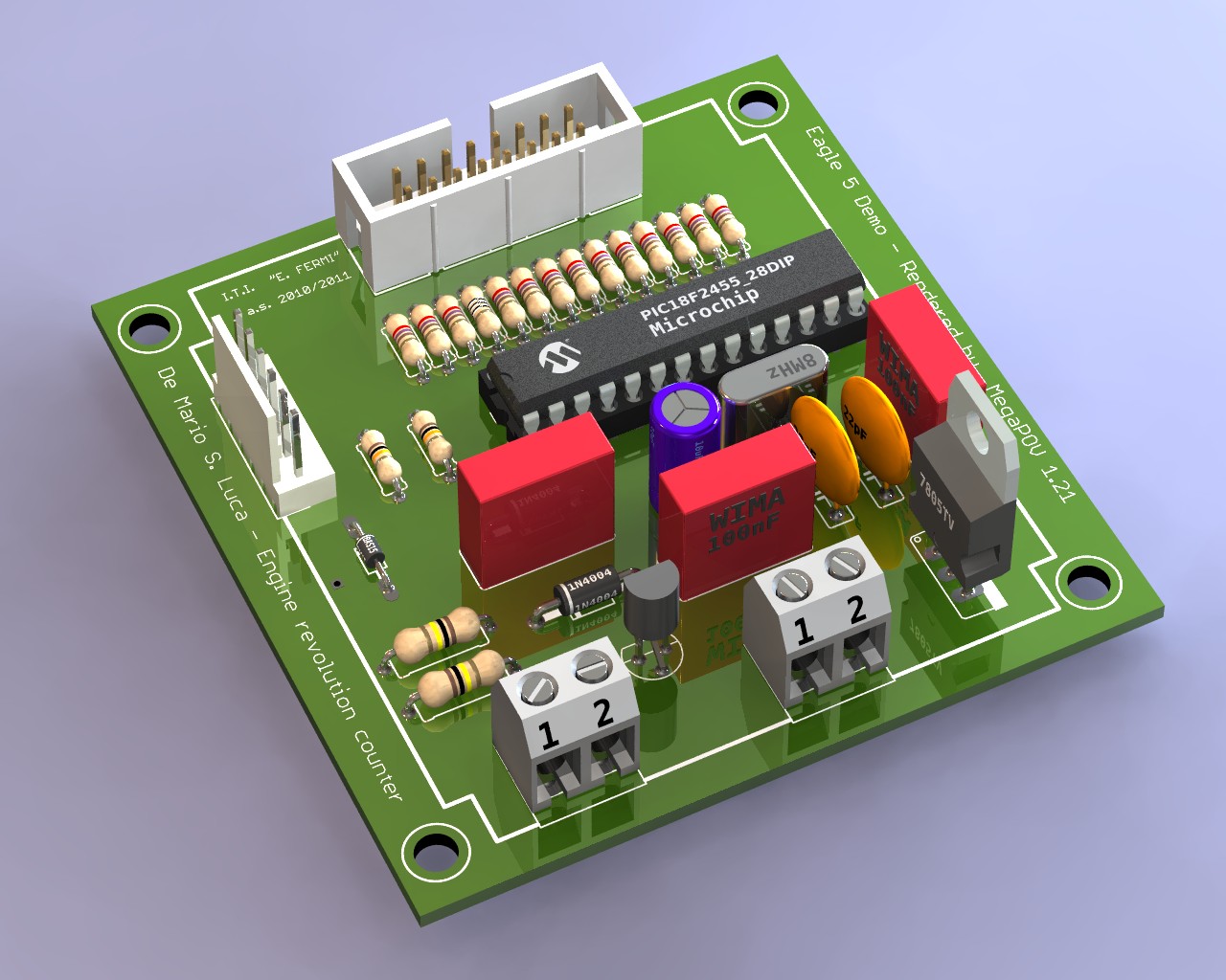

Salve! dopo molto tempo mi faccio risentire!! Vi informo che la maturità è andata bene! :-) e questo anche grazie a voi tutti ed electroyou che mi avete aiutato ad affrontare un argomento come i PIC! Grazie!! ^_^
P.S. Nel frattempo ho realizzato un immagine 3D con POVray della ipotetica PCB che dovrò realizzare... che ne pensate?! passo alla stampa?! :-)

Il layout mi piace molto, tutti quegli angoli a 90° che le piste formano però sarebbero da evitare, anche le piste che passano tra un pin e l'altro del PIC non sono il massimo, se puoi spostarne qualcuna è sicuramente meglio, per esempio la pista che passa tra il 15 e 16 e tra il 12 ed il 13 potrebbe tranquillamente entrare ed uscire da destra. Poi ad occhio... non sono un po' troppo piccole quelle piste? Volendo comunque, se ti interessa puoi ancora guadagnare qualche millimetro di spazio comprimendo ancora i componenti.

No, non sono piccole. Quel circuito consuma pochissimo e le correnti in gioco fanno ridere.
Forse sarebbero da inspessire un po' la massa e l' alimentazione portandole ad 1mm. di larghezza.

Per essere stato fatto da uno studente, è tutto somamto decente. Però:
1) troppe piste ad angolo retto. Nel limite del possibile, toglierli tutti.
1.1) accorciare i percorsi delle piste. (Già togliendo gli angoli retti, ma anche con qualche ottimizzazione).
2) vedo ancora parecchio spazio inutilmente vuoto. Riverei un poco la disposizione e gli allineamenti tra i componenti.
3) I condensatori da 100 nF sono giganteschi, mentre quello da 10 uF lo vedo piccolo.
4) Le morsetiere non in linea sono veramente brutte, in tutti i sensi.
5) Le resistenze sembrano essere da 1/2 W. (Ad occhio). E' corretto ? In ogni caso le due piazzole relative sono troppo vicine.
6) Se lo incidi a mano, attenzione alle dimensioni delle piste ed ai passaggi tra i reofori. Non sono così semplici da fare.
Per ora non mi viene in mente altro.

Grazie a tutti e 3 delle risposte!!
Provvederò ad ingrossare la massa e il positivo TardoFreak!! :-)
Candy ok tenterò di risolvere tutti i punti da te messi in risalto :-) Grazie :-) e per risposta al punto numero 5 sisi è corretto! :-)

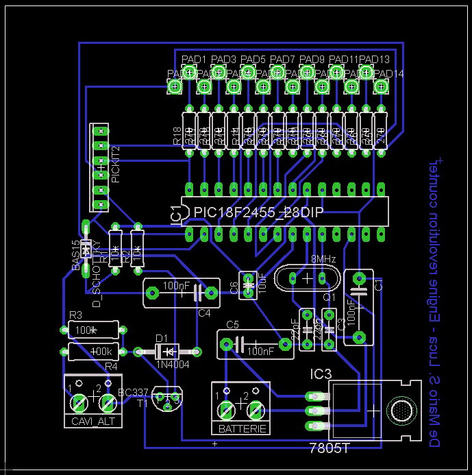

Ora vi presento la nuova immagine della PCB... dovrei aver risolto in parte alcuni problemi sopracitati... cosa ne dite?!
Una cosa conoscete dei connettori migliori di quelli che ho scelto io e magari più semplicemente reperibili?!

X4 sembra mal orientato.
Componenti mal disposti. La forma e la superficie del PCB non è ottimizzata.
Le piste delle alimentazioni puoi farle un poco più larghe.
1) Piste ad angolo retto. Nel limite del possibile, toglierli tutti.
2) vedo ancora parecchio spazio inutilmente vuoto. Rivedrei un poco la disposizione e gli allineamenti tra i componenti.

Grazie della risposta candy! :-)
hai ragione X4 è mal orientato ma non sapevo che altro connettore usare... avresti qualche consiglio su un connettore più adatto (e magari anche reperibile in un qualsiasi negozio di elettronica?)
Per i componenti mal disposti e l'ottimizzazione della PCB proverò qualche altra combinazione... ma sarà dura perché non volevo fare un PCB a 2 facce, soprattutto perché non ne ho mai fatto neanche uno e leggendo in internet ho capito che non è x niente semplice stampare il circuito ambo i lati.
Per le piste di alimentazione avrei una domanda... come si fa ad inspessirle con eagle?
Per il punto 3 ho a disposizione quelle misure di condensatori... misurati con il calibro e combaciano.
Punto 5 le resistenze sono da 1W
Punto 5 per incisione a mano intendi la foto incisione?
Grazie nuovamente! :-)
