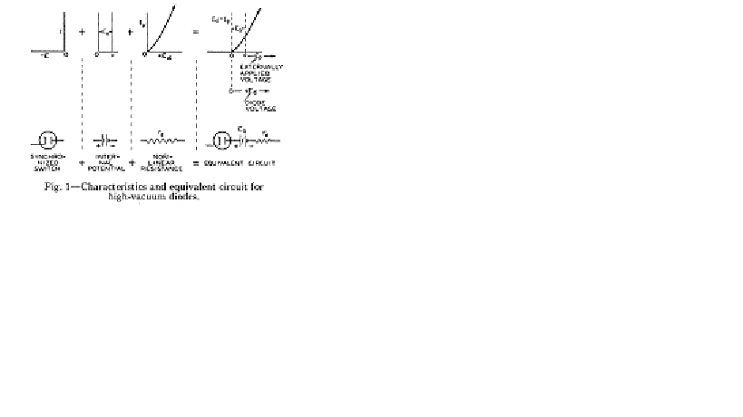

Dall'articolo originale di Schade il modello del diodo:
Invece questo e` uno dei grafici originali: notare che il simbolo e` quello di un diodo a tubo a vuoto, non allo stato solido come e` stato ridisegnato nel manuale della Motorola.
Una grossa industria italiana che fa semiconduttori e moduli elettronici vari aveva messo questo grafico di Schade nel data sheet di un convertitore switching per scegliere il condensatore di ingresso, dopo il ponte raddrizzatore. Peccato che in quel caso la scelta del condensatore dovesse tenere conto di altri parametri.
Un povero cliente aveva seguito le indicazioni del data sheet e aveva dovuto ritirare dal mercato una produzione di 10000 oggetti (anzi 3000 circa erano esplosi nei primi di funzionamento mesi). Aveva fatto causa a quella grossa industria e aveva vinto :), nel frattempo pero` era fallito a causa dell'incompetente che aveva fatto quel data sheet. In quella causa ero il perito del tribunale!
