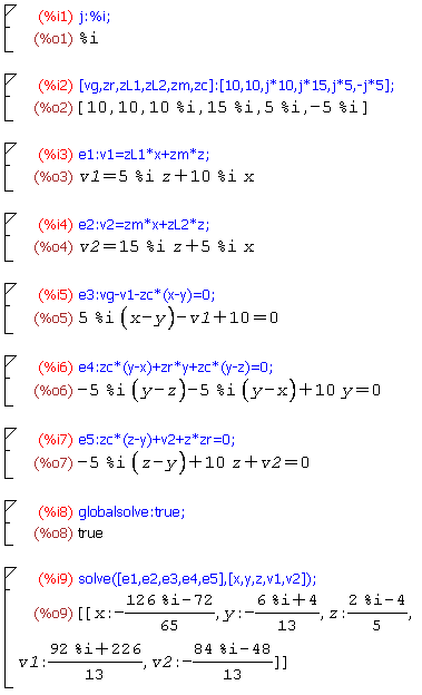

masomaso90 ha scritto:Facendo fare il conti al buon Derive, che dopo un po' di lavoro ha smesso di sparare quadretti, trovo:...
Forse hai dato in pasto al "buon Derive" le equazioni fasoriali errate, il Buonissimo wxMaxima mi suggerisce
masomaso90 ha scritto:Per il calcolo della potenza poi faccio:
P=RY^{*2}
Se con quell'asterisco indichi il coniugato di Y, questa me la spieghi ... e il due che fine ha fatto ?
masomaso90 ha scritto:Come vi sembra?
Bene come svolgimento simbolico (uso di Z a parte :-)) ... direi qualche problema con il "numerico" ... ma controlla, posso aver sbagliato anch'io qualche impedenza.
BTW vedo con piacere che hai seguito la similitudine alpina nelle KVL ... ma mi sarei aspettato molti segni negativi nella seconda e terza equazione ... "la polenta" si gira sempre dalla stessa parte :mrgreen:

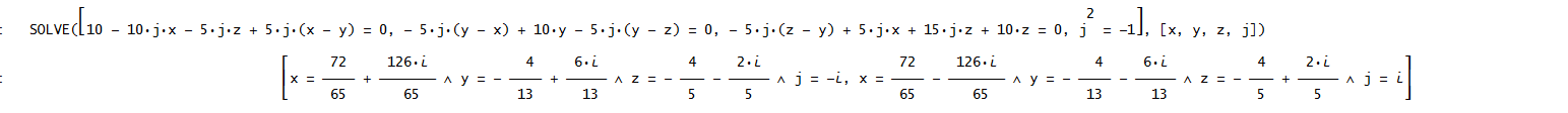

Con Maxima non riesco ad impostare sistemi con la j, mi dice che non è un operatore riconosciuto...
Ho provato anche con, non ci crederai mai, WORD :D
Ma un sistema di 4 equazioni nel campo dei complessi era troppo :D
Cosi sono tornato al "buon Derive" :D
I sistema è questo, che ti posto senza latex cosi, se vuoi, da poterlo ricopiare direttamente sul calcolatore:
10 - 10·j·x - 5·j·z + 5·j·(x - y) = 0,
- 5·j·(y - x) + 10·y - 5·j·(y - z) = 0,
- 5·j·(z - y) + 5·j·x + 15·j·z + 10·z = 0,
j^2 = -1
Ho ricontrollato le impedenze nella tua seconda riga, ma sono corrette, dov'è l'inghippo? :D
Forse ho capito, mi da 2 risultati, per j=i e j=-i, perche lui non sa che j è proprio i..
I risultati corretti sono quelli sulla destra :D
Risolto :D

masomaso90 ha scritto:Con Maxima non riesco ad impostare sistemi con la j, mi dice che non è un operatore riconosciuto...
In Maxima si usa %i, ma se definisci j:%i allora "capisce" anche cosa vuol dire j ... non hai visto qual'e' la mia prima riga? ;-)
masomaso90 ha scritto:Forse ho capito, mi da 2 risultati, per j=i e j=-i, perche lui non sa che j è proprio i..
Usi Derive e non sai nemmeno come si scrive l'unita' immaginaria #-o
a) Dalla barra simboli
b) #i
c) CTRL+I
Il risultato che ho ottenuto e' questo
