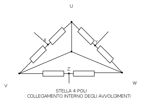

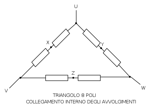

Messaggioda Foto UtenteIvan_Iamoni » 12 set 2011, 23:24
Oppure la circuiteria dell'avviamento considerato mi permette di selezionare il numero della coppia polare e quindi la velocità?
Ni, nel senso che i motori multipolari hanno una collegamento alla loro morsettiera dal lato posteriore, (il lato che tu non vedi) molto particolare.
Collegati i fili di alimentazione in un certo modo, si alimentano tutti i poli, in un altro modo, se ne alimentano a coppie, dimezzandone la polarità.
Qualche disegno forse vale più di mille parole:
Tutto quello che tu devi fare per selezionare il primo od il seocndo gruppo di collegamento è quello di fare un normale collegamento della morsettiera a "triangolo" per la polarità più alta ed a "stella" per la polarità inferiore.

Messaggioda Foto Utenteattilio » 13 set 2011, 0:15
Normale ma con l'eccezione dei ponti in morsettiera tra i capi dei singoli avvolgimenti, inquanto come già fatto vedere dagli schemi inseriti da Ivan, questi sono relizzati internamente al motore.
In pratica, se il collegamento a stella vede l'alimentazione (RST) su U1 V1 W1 e il centro stella su W2 U2 V2, nel collegamento a triangolo, basta portare la terna (RST) su W2 U2 V2 e lasciare liberi i morsetti U1 V1 W1.

Messaggioda Foto Utentedato73 » 14 set 2011, 19:45
scusa Ivan, forse sono pu po' duro...ma dove sono gli 8 poli della prima figura? (e di conseguenza i 4 della seconda)
e nel caso dei motori 6-8 poli???
davvero non capisco, help me!!

Messaggioda Foto UtenteStefanoSunda » 15 set 2011, 15:30
scusa Ivan, forse sono un po' duro... ma dove sono gli 8 poli della prima figura? (e di conseguenza i 4 della seconda)
Comunque il post 3 ha risposto esaustivamente alla tua domanda. Ci provo a spiegartelo più chiaramente.
Con un solo avvolgimento, opportunamente studiato, è possibile ottenere due polarità nel rapporto 2 :1 per le velocità in rapporto 1 : 2, adottando la connessione Dahland in cui schema è quello in discussione. Si tratta dello statore normale a 8 poli, a uno strato a poli omonimi collegato in triangolo e alimentato agli estremi U V W - Se lo alimentiamo agli estremi X Y Z (derivati dai tre collegamenti di serie dei due gruppi di zone di ciascuna fase) e chiudiamo in corto gli estremi U V W, abbiamo eseguita una commutazione di poli (4Poli) e formato un parallelo dei due gruppi di zone della stessa fase oltre a collegare a stella le tre fasi dell’avvolgimento statorico. In breve, dal collegamento serie-triangolo, siamo passati al collegamento parallelo-stella, ossia alla doppia stella, commutando il numero di poli da 8 a 4.

Messaggioda Foto Utentedato73 » 22 set 2011, 12:53
eccomi di nuovo qua...
grazie a tutti per le spiegazioni magistrali, ma la mia domanda è semplicissima:
in riferimento alla prima (o seconda) figura del post4, i poli dove sono? è possibile identificarli sul disegno?
sono quelli identificati con le lettere o quali altri?
vorrei solo capire se da un disegno degli avvolgimenti è possibile capire se si tratta di 2-4poli ,4-8 , 6-8, etc...
spero di essermi spiegato.
grazie a tutti.
