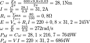

ciao
ho problemi con questo esercizio. in classe ne abbiamo fatti tanti ma questa tipologia mi risulta nuova.
scusate la qualità, se volete lo riscrivo
edit Foto Utenteadmin: link ad immagine eliminato. Come osserva Foto Utentemarco438 nel post successivo è illeggibile. Inoltre non usare inutilmente server di immagini esterni e, per disegnare schemi, usare FidocadJ
Le 2 righe che sembrano tagliate in realtà sono tagliate di poco. esse terminano: "la tensione di armatura è fissata a 220 V e..." e "trascurando le perdite a..."
mi sono calcolato la resistenza di armatura a partire dal dato sulla corrente di spunto ma da li non so più andare avanti. la cosa su cui proprio non ho idee è come collegare il motore al carico in frenata.

dunque:
"una macchina a corrente continua ad eccitazione separata presenta i seguenti dati:
costante di coppia: 0.9 Nm/A
corrente di spunto a 80 V : 100A
la macchina è utilizzata per frenare la discesa di una massa di 600Kg; sapendo che la tensione di armatura è fissata a 220 V e che il sistema di riduzione consente di abbassare il carico di 3cm per ogni giro dell'albero motore, trascurando le perdite a vuoto, si determini:
-la velocità di rotazione
-la potenza meccanica assorbita
-la potenza elettrica resa"

\begin{array}{l}
 C = \frac{{Fs}}{{2\pi }} = \frac{{600 \times 9,8 \times 0,03}}{{2\pi }} = 28,1{\rm{ Nm}} \\
 I = \frac{C}{K} = \frac{{28,1}}{{0,9}} = 31,2{\rm{ A}} \\
 R_i  = \frac{{V_{avv} }}{{I_{avv} }} = \frac{{80}}{{100}} = 0,8{\rm{ }}\Omega  \\
 E = V_n  + R_i I = 220 + 0,8 \times 31,2 = 245{\rm{ V}} \\
 \omega  = \frac{E}{K} = \frac{{245}}{{0,9}} = 272{\rm{ rad/s}} \\
 P_M  = C\omega  = 28,1 \times 216,7 = 7649{\rm{ W}} \\
 P_{el}  = VI = 220 \times 31,2 = 6864{\rm{ W}} \\
 \end{array}
