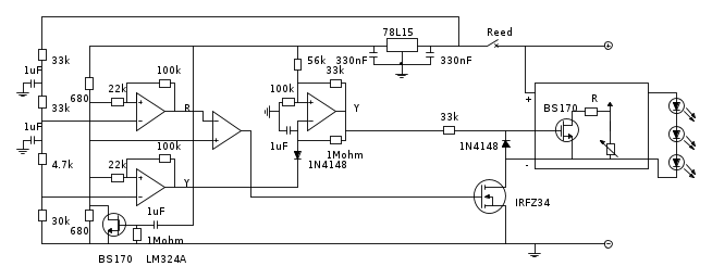

L'anno scorso mi avevate dato una mano QUI a mettere a punto un circuito per lo stacco del carico in una torcia a led, con lampeggiamento finale una volta raggiunta la tensione minima del pacco...
In quel progetto era previsto l'impiego di un interruttore magnetico (reed) e del driver SW2800 di Chirio (ampiamente descritto e fotografato in quella circostanza).
Ecco il vecchio circuito messo a punto da IsidoroKZ.
Immagine
( L'immagine in dimensioni più grandi è visionabile QUI )
Finalmente mi sono procurato tutto il materiale necessario per fare quel progetto (accumulatori, corpo torcia, etc...) e sono pronto a procedere...
Sono però cambiate alcune cose nelle specifiche di partenza del progetto...
La tensione del pacco batterie è aumentata e l'interruttore ora è meccanico (ninete reed) e può sopportare correnti maggiori, penso semplificando un po' le cose.
Pertanto avrei bisogno del vostro aiuto per mettere a punto un nuovo circuitino di stacco del carico e innesco lampeggiamento tra luce piena e luce e metà intensità, il più possibile compatto (magari usando quello che ho già preso per il vecchio progetto)...
[-o<
Ecco le specifiche:
Pacco batterie (che non posso modificare): 21 stilo ricaricabili Ni-Mh in serie.
Interruttore meccanico (che NON posso cambiare): T85 25E3 - 16A 125/250Vac - 16(3)A.
Driver SW2800 di Chirio (che non ho ancora modificato aggiungendo il BS170) che alimenta a corrente costante tre led Seoul P7 in serie (tutto come nel vecchio progetto).
Il driver di Chirio (con l'eventuale BS170) e i 3 led saranno distanti poco più di un metro dal pacco batterie e dal circuito di lampeggiamento.

Il cambiamento da reed a interruttore robusto non fa una grande differenza. Non mi ricordo i dati della lampada (potenza e tensione) e la massima tensione di ingresso del circuito di Chirio.
Il circuito che avevo fatto dovrebbe ancora andare bene, si devono solo cambiare le resistenze che determinano le soglie.
Dovro` fare un po' di reverse engineering perche' non mi ricordo che cosa avevo progettato.
Al posto del disegno dello schema, posta il sorgente fidocadj fra i tag fcd, cosi` posso prendere lo schema e modificarlo.

Tutte le informazioni dettagliate sul pezzo di Chirio e sul tuo circuito le trovi qui:
http://www.electroyou.it/phpBB2/viewtopic.php?f=1&t=21615.
In quella discussione ci sono anche le risposte tecniche (ovviamente non mie eheh) alle varie domande che mi avevi fatto allora sul circuitino di Chirio...
Il Driver di Chirio era ed è una versione particolare fatta su misura in modo da poter accettare tensioni di 17V-32V in ingresso.
Rispetto al circuito che avevi messo a punto l'anno scorso non è cambiato nulla.
L'alimentazione era e resta un pacco batterie di 21 stilo Energizer Ni-Mh da 1,2V e 2450 mAh l'una poste in serie tra loro.
L'utenza era ed è tuttora rappresentata da tre led Seoul P7 posti in serie (12W l'uno circa) e alimentati a corrente costante di 2800 A dal driver di Chirio.
L'unica modifica è che al posto del vecchio reed ora c'è un'interruttore meccanico che sopporta una maggiore intensità di corrente. Pensavo che la presenza del reed (e con esso di basse correnti) ti avesse obbligato a complicare un po' il circuito, aggiungendo elementi. Mi pare però di capire che non cambia molto come numero di compnenti e ingombri passando dal reed all'interruttore meccanico.
Il circuito messo a punto l'anno scorso va benissimo anche se al posto del reed uso un interruttore meccanico, giusto?
Se è così, uso il vecchio circuito che mi avevi fatto ed evito di farti sprecare del tempo nuovamente!!!

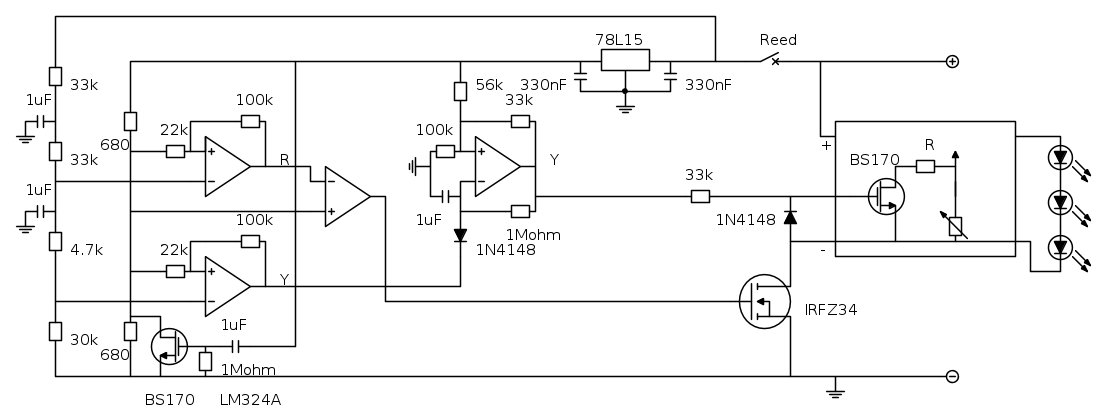

ho notato solo ora che alla fine della discussione in cui mi avevi presentato il circuito mi avevi scritto:
Prima di montare il circuito finale, vorrei ancora fare delle misure sulle celle mezze scariche che alimentano la lampada. Quando sei pronto con lampada funzionante, un tester e un paio di componenti dimmelo che ti spiego che cosa fare.
Prima di montare il circuito, quando hai le batterie, i led, il regolatore, due resistenze da 33kohm e due condensatori da 1uF, devi fare una misura con le batterie quasi scariche. Quando hai il materiale e puoi fare la misura avverti. Poi in base ai risultati della misura rifaccio i conti e preparo lo schema finale. E` inutile che ci lavori su adesso, se poi fra due mesi cambiano le specifiche.
Mi sa quindi che ti toccherà rimetterci le mani facendo un po' di reverse engineering...

La sorgente Fidocad del circuito che avevi fatto è questa:
L'alimentazione del circuito avviene con 21 stilo Ni-Mh poste in serie (ogni elemento ha la classica tensione nominale di 1,2V). Il pacco batterie dovrebbe essere lo stesso che avevo messo come specifica per il vecchio circuito che mi avevi fatto...
Il Driver (senza la modifica con l'aggiunta del BS170) che mi ha fatto su misura Chirio ammette tensioni in ingresso tra 17V e massimo 32V.
I led utilizzati sono sempre tre led Seoul P7 posti in serie.
I led Seoul P7 hanno come valori tipici di funzionamento: 3.6V e 11.8W.
Il Driver di Chirio è stato realizzato per poter essere collegato direttamente al mio pacco batterie (v. sopra) e per poter alimentare i 3 led Seoul P7 in serie facendo passare in ognuno di essi una corrente costante di 2800mA.
Il valore 2800 mA è la massima intenstià di corrente ammissibile per i led P7 e corrisponde alla massima luminosità dei led, che è appunto la condizione normale in cui la mia torcia dvorà funzionAre (massimo della luminosità), prima di iniziare a lampeggiare per avvisarmi dello stacco del carico!
Aspetto con piacere una tua risposta e resto pronto a assemblare e fare le misure!

Non mi ricordo che cosa avessi in mente di fare, comunque potresti cominciare con il fare queste operazioni.
Verifica che il cursore e un lato del potenziometro siano collegati al negativo e che l'altro lato del potenziometro sia collegato alla resistenza che poi va al piedino 5 dell'integrato. Collega batterie (tutte ugualmente cariche!), regolatore e led.
0) Collega il multimetro sulle batterie e tieni sempre d'occhio la tensione.
1) Regola il trimmer in modo che il regolatore dia luce a piena potenza e verifica che il nodo fra potenziometro e R da 12kohm sia al potenziale negativo.
2) Regola il trimmer in modo da avere meta` luce.
3) Cortocircuita verso il negativo il nodo fra potenziometro e R da 12kohm. La luce dovrebbe tornare a piena potenza
4) Guarda la tensione sulle batterie e aspetta che scenda a 21V. Quando arriva a 20V togli il cortocircuito messo nel punto precedente. La luce dei led scende a meta` e la tensione sulle batterie risale.
5) Riporta qui la tensione a cui risalgono le batterie quando togli il cortocircuito: da 21V risalgono a XXX volt: mi serve quel numero.
6) ricarica le batterie, dovrai rifare una misura analoga con un circuito di 3 resistenze e due condensatori, ma adesso non ho voglia di fare lo schema e i conti.
Durante la scarica, verifica che tutte le batterie si scarichino in modo uniforme: se una scende a 0.9V o meno (mentre la tensione complessiva e` maggiore di 21V) quella batteria era meno carica delle altre oppure e` esaurita. Se la lasci nel circuito potrebbe danneggiarsi. Questo e` il guaio di tanti elementi in serie: devono essere scaricati e ricaricati sempre in modo uguale, e il piu` debole muore subito.
Mi aspetto solo risposte, non domande, di domande ne hai fatte tante l'anno scorso ed erano inutili perche' non avevi il materiale.
