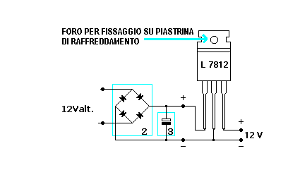

Salve a tutti,
ho collegato il pulsante di campanello wirelss al mio citofono tramite relè in modo tale che quando qualcuno bussi suoni anche il campanello.E fin qui tutto bene, il sistema funziona.Il problema è che ora vorrei alimentare il pulsante del campanello wireless non più con la sua pila da 12V ma sfruttando l'alimentazione del citofono.Sapendo che il citofono è alimentato a 12 VAC ho costruito un semplice circuito raddrizzatore che allego , il circuito eroga 11.87 VCC (che bastano ad alimentare il pulsante del campanello) ma causa anche un fastidioso ronzio nella cornetta del citofono.
Per cercare di risolvere ho provato ad usare un semplice diodo raddrizzatore al posto del ponte diodi cosi come ad aumentare la capacità del condensatore (ho provato 1000uF e 2200uF) di livellamento ma il ronzio persiste.Eliminando dal circuito il regolatore di tensione 7812 il ronzio scompare, quindi deduco sia causato proprio da questo componente.Come posso risolvere?
Grazie in anticipo.
Schema raddrizzatore da 12VAC a 12VCC.gif (3.31 KiB) Osservato 7032 volte

Ciao, scusa, ma a cosa ti serve nel circuito l' L7812 ?

il 7812 necessita sempre di un condensatore elettroilitico in uscita diciamo da 10uF ed anche uno in parallelo non elettrolitico da 0.1uF, magari il problema è dovuto a questo.

supermario72 ha scritto:Ciao, scusa, ma a cosa ti serve nel circuito l' L7812 ?
Ciao, il 7812 serve per stabilizzare la 12 VAC che altrimenti senza di questo sarebbe di 17 VCC.

lelerelele ha scritto:il 7812 necessita sempre di un condensatore elettroilitico in uscita diciamo da 10uF ed anche uno in parallelo non elettrolitico da 0.1uF, magari il problema è dovuto a questo.
Ciao, ho già provato con un elettrolitico di 100uF ed uno al poliestere da 100nF ed il ronzio rimane.

Messaggioda Foto Utentealev » 28 ott 2011, 11:28
Magari sbaglio, ma secondo me il problema è dovuto al cambio della sorgente di alimentazione.
Mi spiego.
La pila a 12 V, usata in origine, eroga una corrente perfettamente continua, come noto dalle leggi della fisica.
L'alimentatore che hai messo, invece, mantiene un piccolo residuo di alternata e questo causa il ronzio, amplificato dal citofono.
Per risolvere, si potrebbe provare a schermare il citofono mediante un cavetto schermato per il microfono; se non funziona, temo sia necessario mettere un filtro con taglio sotto i 50 Hz, che non dovrebbe penalizzare la resa della voce umana nel citofono, dove le basse frequenze audio sono già attenuate per conto loro.

Messaggioda Foto Utentelelerelele » 28 ott 2011, 14:26
per sfatare ogni dubbio, hai provato a mettere un piccolo carico dopo lo stabilizzatore?

Messaggioda Foto Utentecaius » 28 ott 2011, 15:53
lelerelele ha scritto:per sfatare ogni dubbio, hai provato a mettere un piccolo carico dopo lo stabilizzatore?
Ciao, ho collegato il pulsante del campanello wireless (non so quale sia l'assorbimento) ma il ronzio c'è sempre.A questo punto rinuncio ed userò un alimentatore dedicato.Eppure sarebbe stato comodo usare la 12VAC raddrizzata del citofono condominiale, avrei risparmiato pure qualcosina.... :lol:
